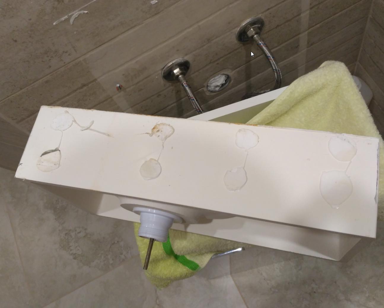

Реальность прозаичней.. это всего лишь был герметик! Это дейсвительно железобетонная склейка.. непонятно зачем раковины крутят к стенам, при такой жесткой схватке всего лишь герметиком.
Ощущение цемента вызывало заклинивание ножа в узких местах и каменная пыль

crankser написал: непонятно зачем раковины крутят к стенам, при такой жесткой схватке всего лишь герметиком.
Затем что далеко не всегда плиточный клей способен удержать вес плитки и раковины, а если ещё кто-нибудь прислонится... В общем прикручивайте раковины накрепко, в любом случае.
Это понятно.. имел ввиду маленькие раковины как на фото)

crankser написал: Реальность прозаичней.. это всего лишь был герметик!
Тоже столкнулся с такой проблемой. Ставил раковину с тумбой, тумбу прикрутил, а раковину приклеил на санитарный силикон. Через 3-4 года возникла необходимость снять раковину, думал просто ножом силикон прорежу, ан нет. В итоге выдрал раковину с кусками кафеля. Вывод для себя сделал, надо прикручивать.

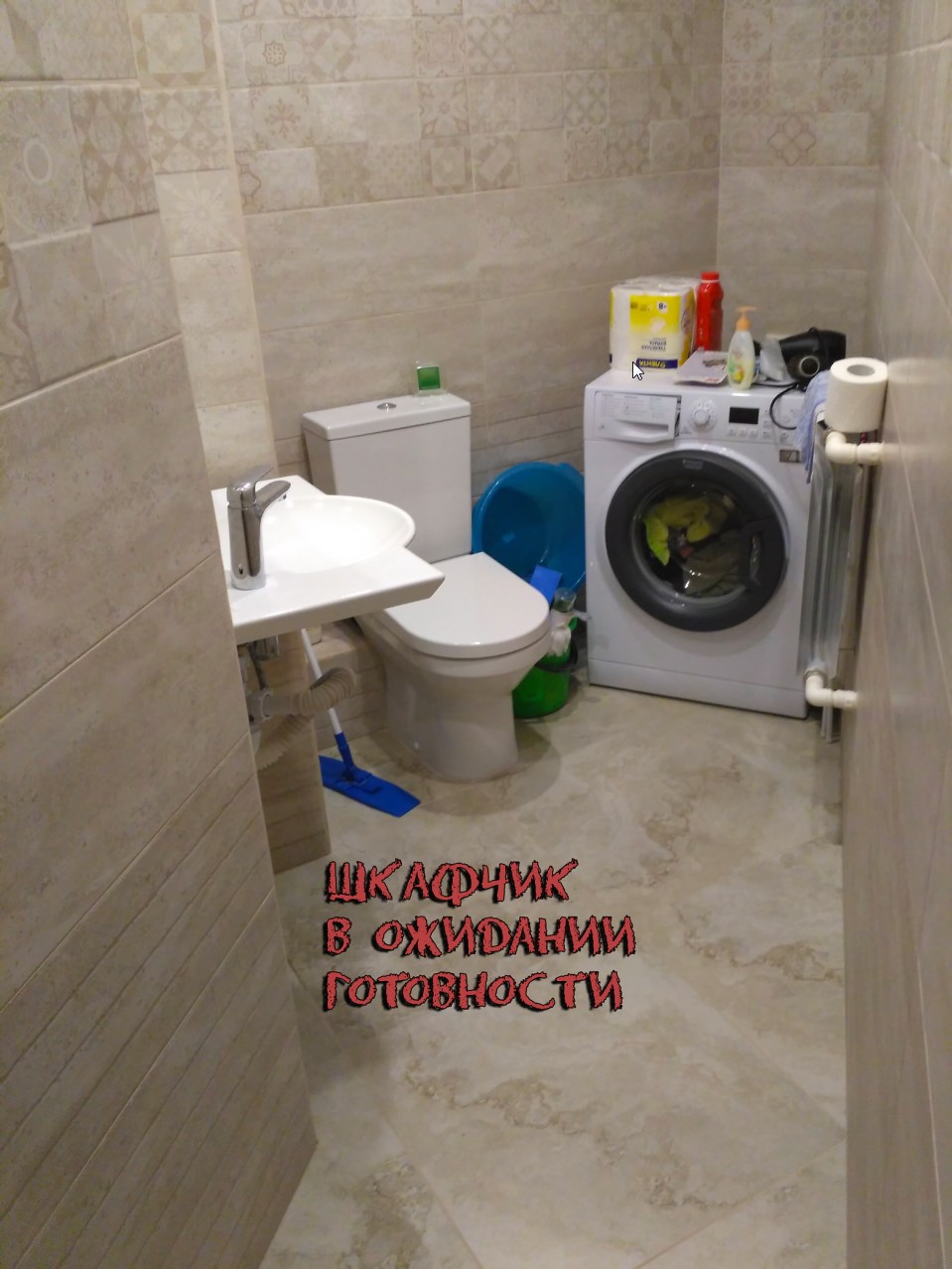

Итог доработки: В интерьере:
