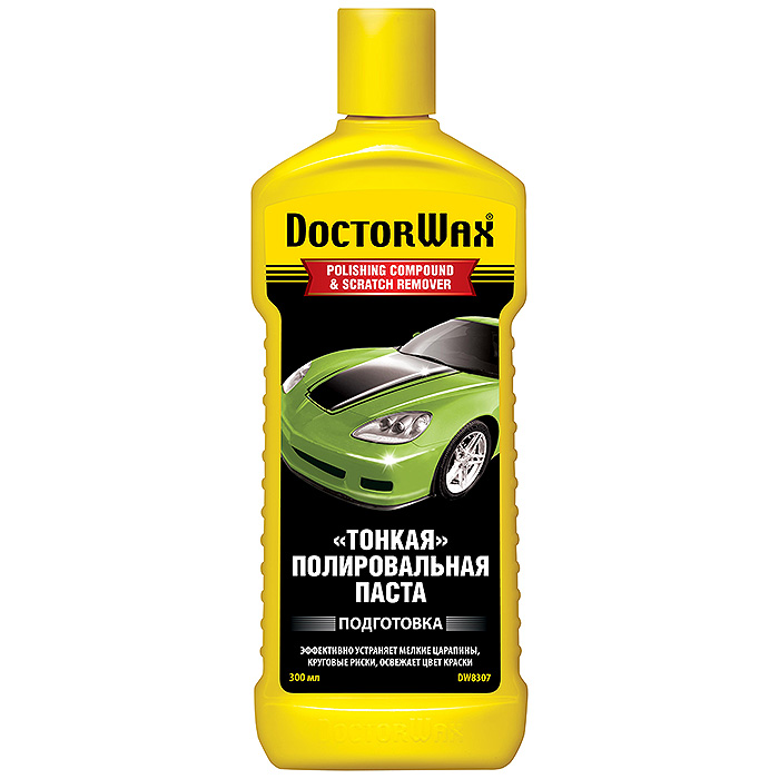

Сдуру теранул корпус вытяжки тряпочкой, смоченной ацетоном. Хотел жир по-быстрому отмыть.
Ацетон, зараза, попортил краску. На отсвет видны матовые разводы тряпкой.
Чем можно отполировать поверхность? Цвет корпуса белый.

Боюсь, что только перекраска...

Блин ну это ваще не вариант ((((( А как краску на машинах полируют? Тут такое не прокатит?

Прокатит, полироль слабоабразивную купить надо.
Ссылка.

Спс! Главное чтобы на нее жир не оседал.
А она смывается? Вытяжку снаружи периодически отмываю с моющими средствами. Если после каждой помывки надо полиролить, то это блин засада...

Не прокатит. Ацетоном химически нарушен состав краски.

Состав краски не нарушится, однако верхний слой краски мог за это время изменится от действия воздуха и тепла. Тогда нижний слой будет отличатся.

Он уже нарушился, т.к. краска/эмаль - это углеводород, а ацетон - полярный растворитель. В месте контакта с ацетоном изменилась пропорция пигментов эмали, к тому же, ацетон выступает, как порообразователь (так как испарение ацетона вызывает образование пор в покрытии из-за микроскопического вскипания компонентов краски), поэтому
Просто Костя написал: На отсвет видны матовые разводы тряпкой.
Так что ТС проще налепить какой-нибудь декоративный стикер на место, протертое ацетоном. Либо всё перекрашивать, если он хочет ровный цвет на всей поверхности. Либо попробовать отполировать и довольствоваться более-менее отличимым пятном (т.к. полирование его полностью устранить не способно из-за наличия возникших пор в покрытии).
