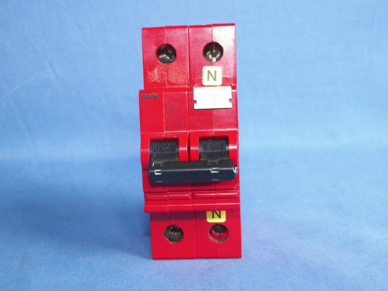

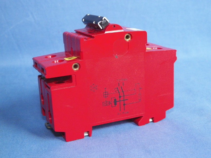

nikolaevdp, устройство 10 мА не зло, а для некоторых особых случаев типа "в зонах повышенного риска для персонала". АББ когда-то выпускала дифф. автоматы F271 30 мА, а версия этого автомата 10 мА называлась Р271 и он был красного цвета. Латинская "Р" там видимо от слова "Personen", он назывался ПерсоненШутцШальтер.

Abrikos написал: и он был красного цвета.
Abrikos, эта штука похожа на противопожарное узо! :cool:

Radio написал: эта штука похожа на противопожарное узо
Поскольку в "мире согласия нет", то пусть будут красные, нежели "голубые"!

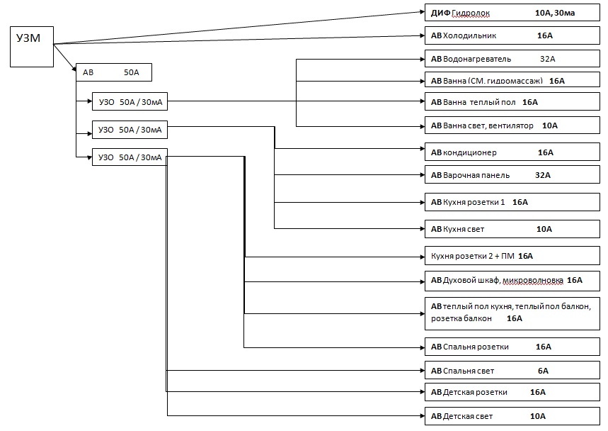

Спасибо всем за отзывы. Я как переварю замечания - постараюсь изобразить что-то более вменяемое. Надеюсь прога от хагера в этом поможет

nikolaevdp написал: Надеюсь прога от хагера в этом поможет
Тоже самое, но не так красиво можно изобразить в ворде.

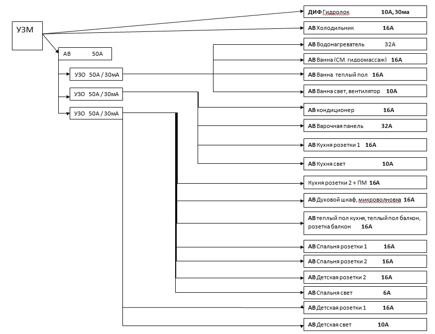

вот разрастается понемногу щиток, в ворде набросал. вопросы: достаточно ли будет 3-х УЗО? правильные ли их номиналы? или шаг больше заложить? с защитой - нужно минимально достаточное, бюджет ограничен, но не в ущерб функционалу

nikolaevdp написал: вот разрастается понемногу щиток
Я бы не сказал, что понемногу. Скажите, если не секрет, для чего вам в детской 2 группы розеток? А в спальне? :)

Radio, кстаааати там по одной линии сделано, поправлю сейчас вот:

nikolaevdp, холодильник решили без УЗО?
Набрали бы в Экселе без всяких стрелок, в нём же проще.
