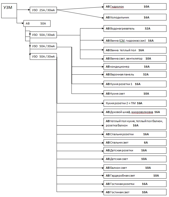

MrGalaxy, а так?
31.01.2017 в 15:50:11
MrGalaxy, а так?
31.01.2017 в 16:06:45
nikolaevdp, Неужели так сложно посмотреть смежные темы и сделать,что то подобное или вы думаете,что у вас что то особенное :) На лампочку по АВ,зачем? :)
31.01.2017 в 16:45:50
nikolaevdp написал: MrGalaxy, а так?
nikolaevdp, да, в первом приближении. Только я увеличил бы кол-во УЗО:

MrGalaxy написал: Только я увеличил бы кол-во УЗО (ща меня тапками закидают :D ):
Даже не шелохнусь :) Не интересно :)
31.01.2017 в 16:47:52
ebf, предвидя Вашу реакцию, говорю, что я писал по своему вкусу, а сократить можно всё. :)
Вечный студент
31.01.2017 в 16:51:14
Вот кол-во автоматов я бы сократил.
Вечный студент
31.01.2017 в 16:54:37
ebf написал: вы думаете,что у вас что то особенное :) На лампочку по АВ,зачем? :)
:applause:
