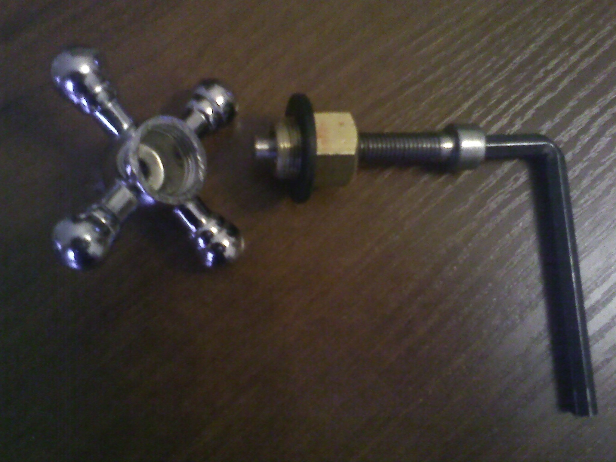

С помощью нехитрого приспособления могу рассказать как легко снимать прикипевшие маховики с крана- буксы.

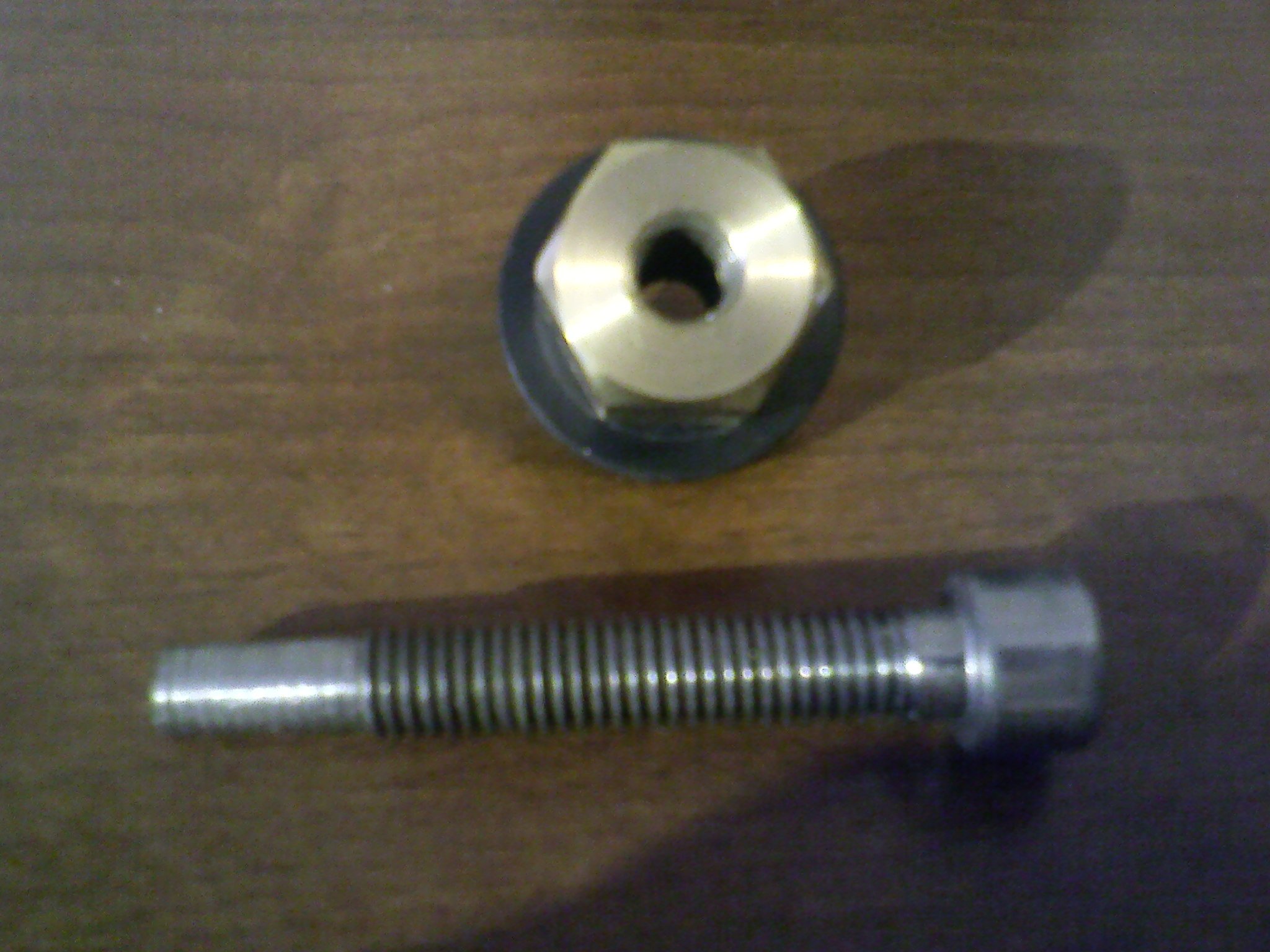

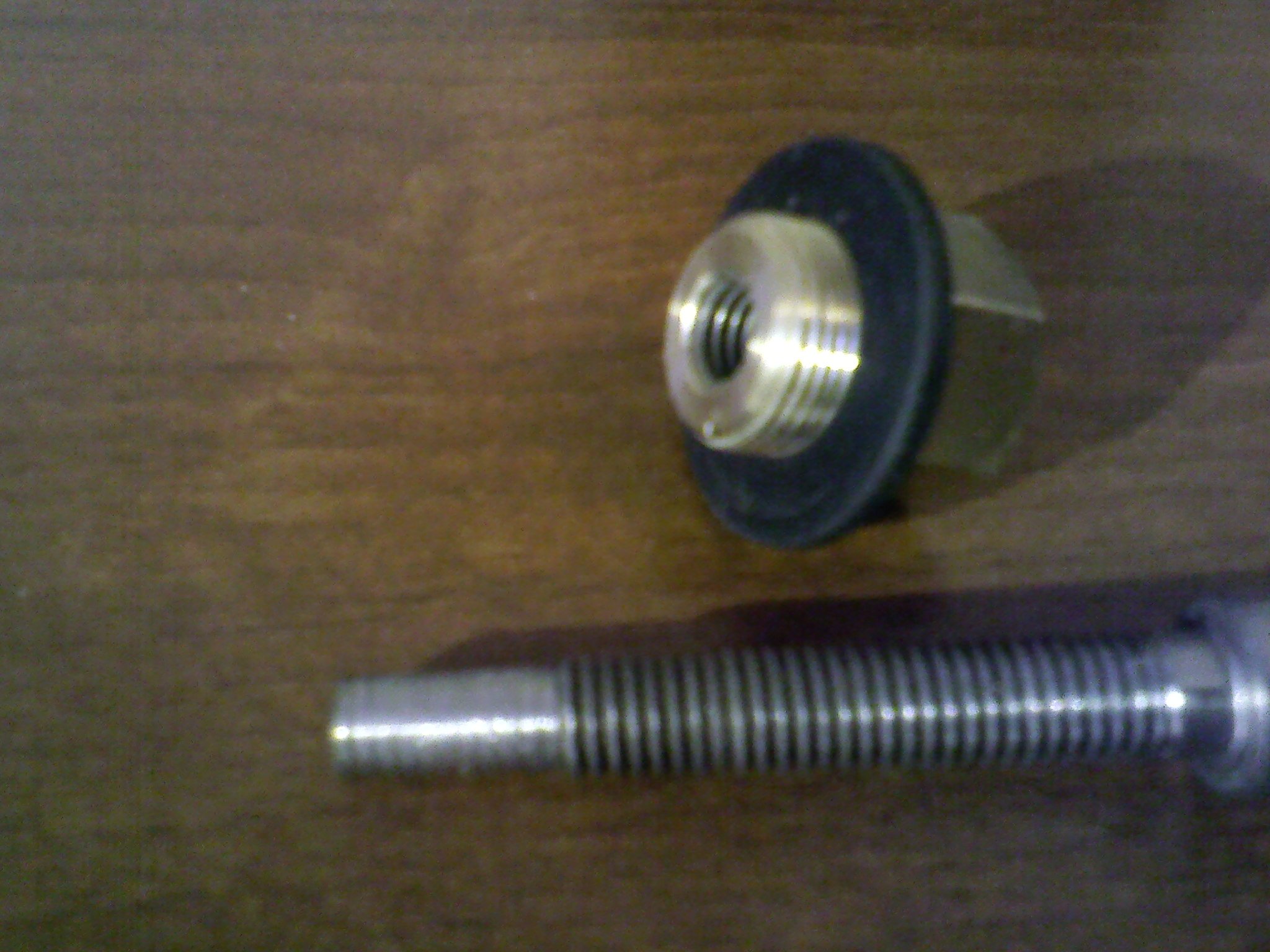

Речь пойдет о польских кранах фирмы ARMATURA- как пример.Сворачиваем с буксы заглушку и смотрим какая там резьба. У польских она М16 шаг 1 мм. Просим знакомого токаря выточить втулку с такой резьбой и в ней по ЦЕНТРУ нарезать резьбовое отверстие с резьбой М6.Далее отворачиваем винт, крепящий маховик к буксе и заворачиваем нашу втулку на место заглушки. Затем начинаем заворачивать винт на М6- и он начинает выталкиваь наш маховик со шлицов крана...

Pekkonen, Предложите другой вариант- но только без стучания по маховику молотком или плоскогубцами. А этот опробован- всем знакомым даю пользоваться, у кого естественно польские смесители...
