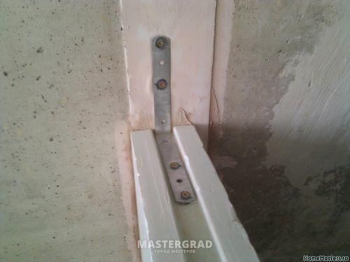

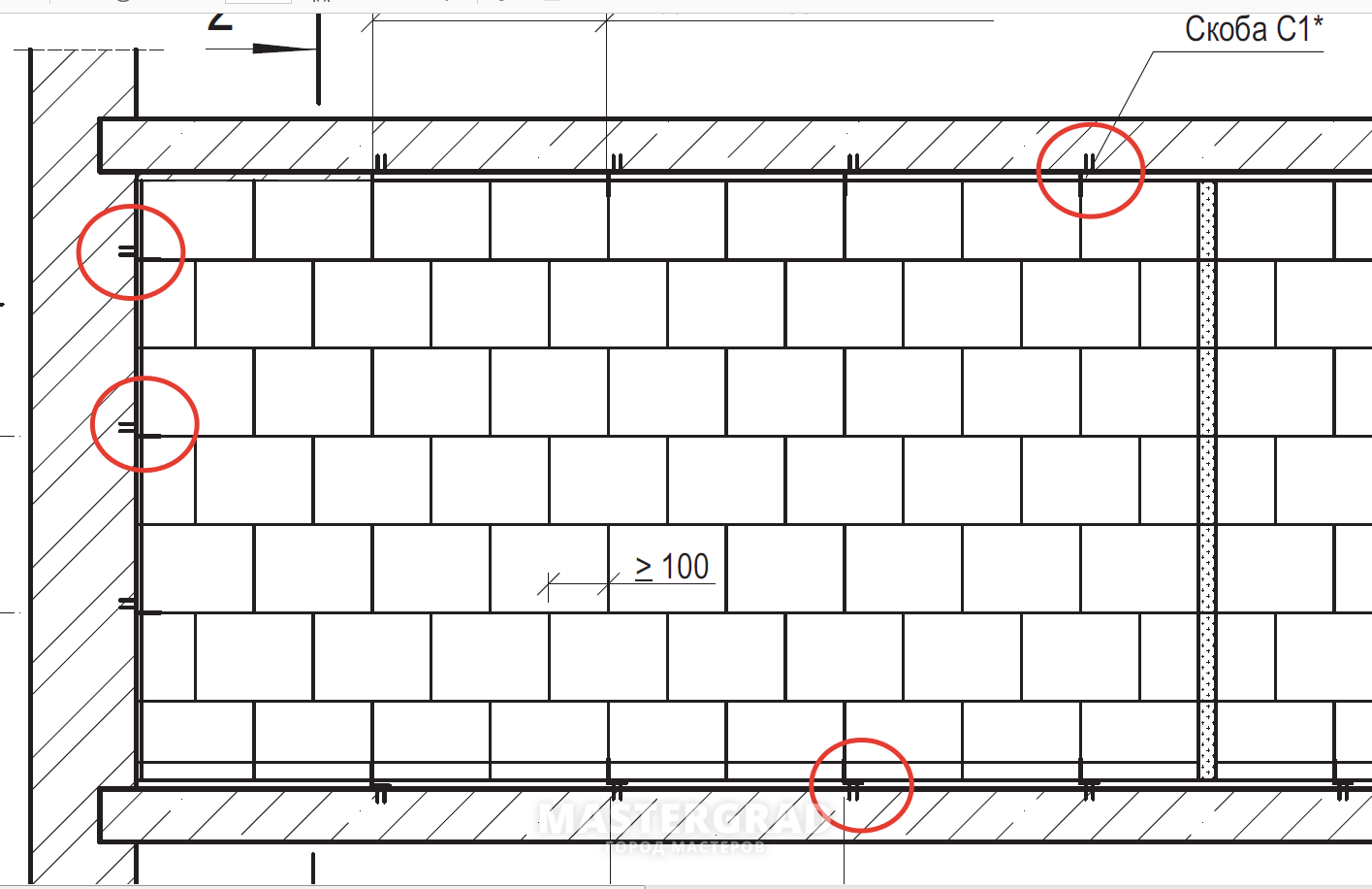

грохотайло 16.01.2017 в 20:12 На сайте кнауф есть подробнейшая инструкция как делать перегородки из пазогребневых плит. https://yadi.sk/i/e3WMEsEw39JJqj там довольно подробно описывается как и чем крепятся перегородки к перекрытиям.
Небось и на ротбанд клали :killyourselfbywall: ?

** Нижний ряд ПГП не крепится к полу. Напротив, для шумоизоляции под первый ряд ложат пробку 6 мм. Крепятся ПГП к стенам.
+100500** т.е. вы хотите сказать, что в кнауфе сидят дураки и чертят лишнее?

грохотайло написал: т.е. вы хотите сказать, что в кнауфе сидят дураки и чертят лишнее?
Кнауф дает техническое решение для общих случаев.... ведь их картинки могут применять и для стеночек до 100-200м длиной.... и высотой до 12м.... к тому же они не учитывают наличие\отсутствие стяжки... перегородки маленького размера для квартир, должны делаться с учетом требования для жилых помещений, и законов по МКД.....

sanya1965, Хорошо, но скобы то чем плохи снизу, даже в случае небольшой перегородки?

01.02.2017 в 13:49:00
грохотайло, скобы не позволяют сделать акустическую развязку... при жестком примыкании все резонансы будут передаваться по плите.... обратите внимание... как строители ставят ж\б перегородки?.... на слой раствора.... если ставить перегородку вдвое-втрое меньшей массы (как в случае ПГП и блоков), у них резонансная частота другая.... поэтому и подход должен быть иным....
