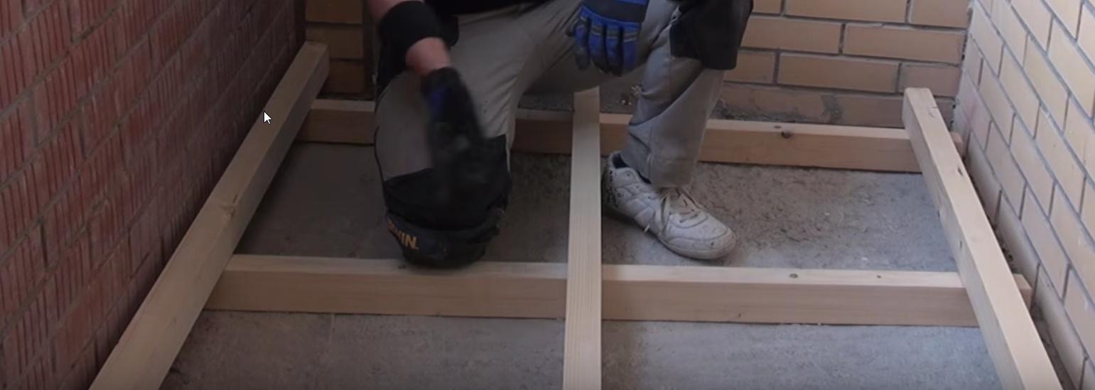

Здравствуйте! Хотел бы утеплить балкон /в т.ч. и пол/ для установки на узком участке большой массы (турник+ занимающийся = 250кг) Что выдержит, не прогнувшить и не заскрипев через год другой, такую нагрузку? Планирован: пеноплекс 5+5см с обрешеткой + пенофон + ДСП...

Турник ~10кг => занимающийся 240кг? ) Вы видимо говорите про утепление пола? ДСП в вашем случае вполне сгодится, также как и фанера. Толщина 16-20мм. Листы к обрешетке планируете прикручивать или как?

Pekkonen, турник-эллипсоид ~120кг, я 110кг :) Листы буду прикручивать.. Это имеет значение? других вариантов не встречал!

crankser, какой тип/серия дома, толщина балконного перекрытия? В принципе ваши 250кг погоды не сделают и балконная плита обязана выдерживать и больший вес, НО тут всё зависит от деталей - строители могли сэкономить, монтажники тоже гнали объемы к очередному событию или концу года. Дом может стоять уже много десятков лет, или вообще быть аварийным...

Pekkonen Вопрос был про тип напольного "пирога" утепления. Дом новый, на полу плита. Спасибо!

А что смущает в варианте с 20мм ДСП/фанере, поверх каркаса, с шагом в 25-30см? Дальше всё зависит от реализации и тех кто будет это делать...

Pekkonen, есть делать шаг 30см для верхней обрещетки, имеет ли значение дистанция для нижних лаг? Т.е. если делать так: Ну кто ж будет делать... видимо, я.
И еще вопрос: пенополистирол стелить или экструдированный пенополистирол ?
