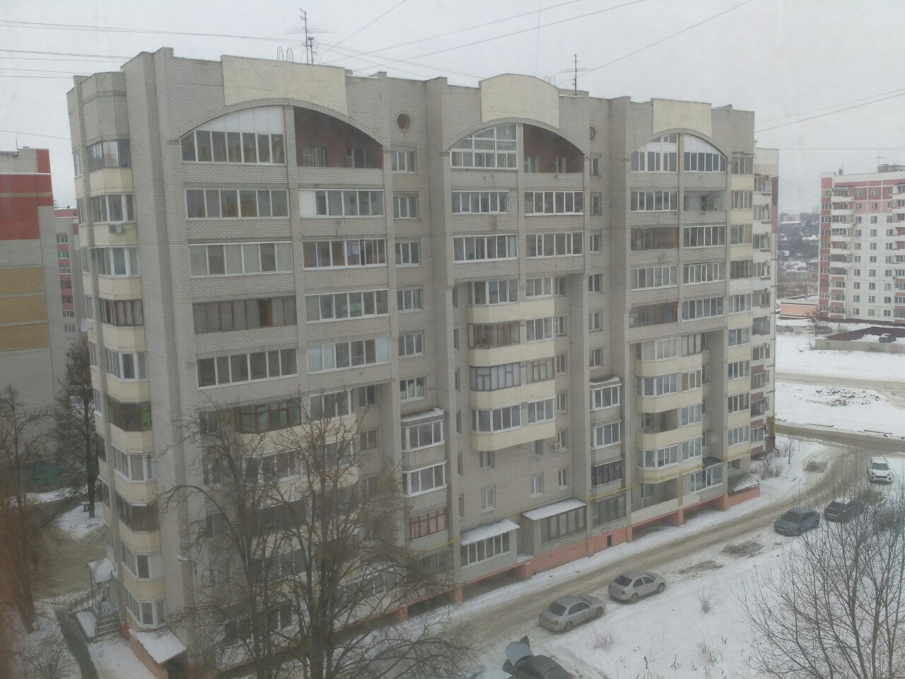

Client inj написал: Себе я ничем не утепляла, застеклять лоджию это нонсенс имхо

бывают такие лоджии http://realty.moskva.qp.ru/kvartiri/prodau_semikomnatnuu_kvartiru_kievskaya_ul_mosf_11290422

sanya1965 написал: бывают такие лоджии
К такой неутепленой лоджии челядь нужно, чтобы снег зимой убирали. Не в Африке живем ведь, больше 200 суток отопительный сезон в средней полосе. А у кого персонала нет, застекляют, понятное дело. Да и невесело на турнике кульбиты делать, когда снежок мокрый в лицо лепить будет. Так, что crankser, желая утеплить - прав.
Деревяшка не прогибается под весом человека при её толщине примерно 1/20 от ёё ширины (читай расстояния между лагами).
