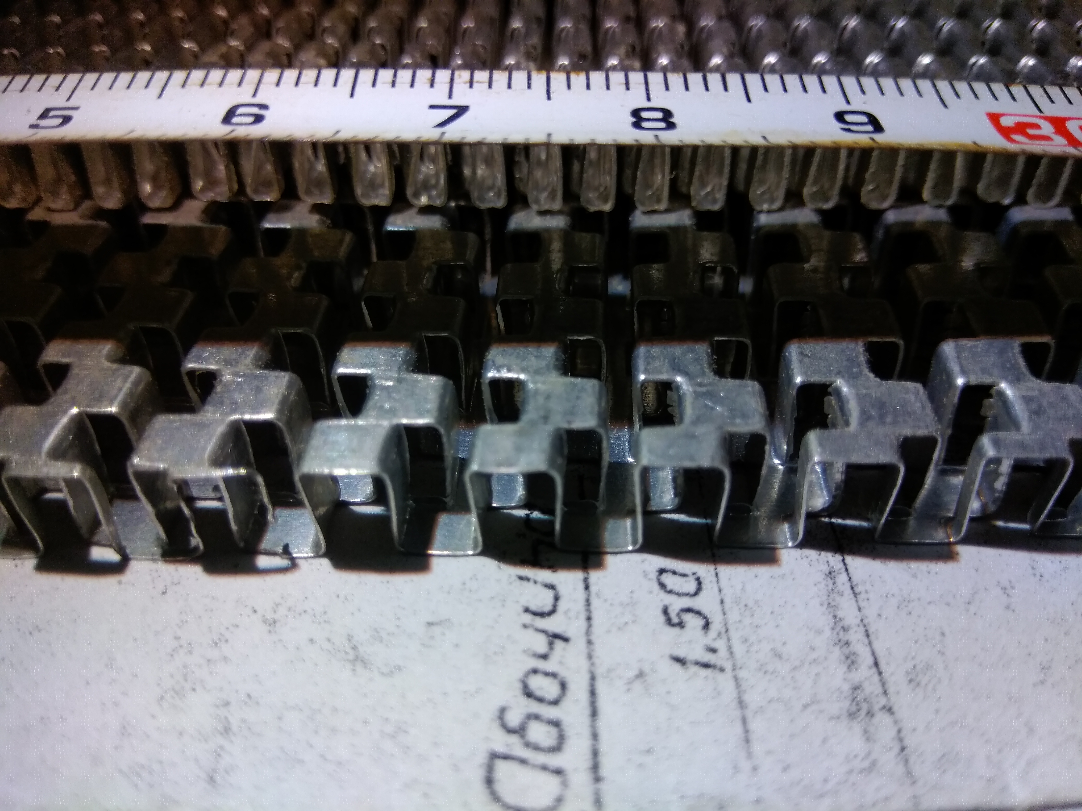

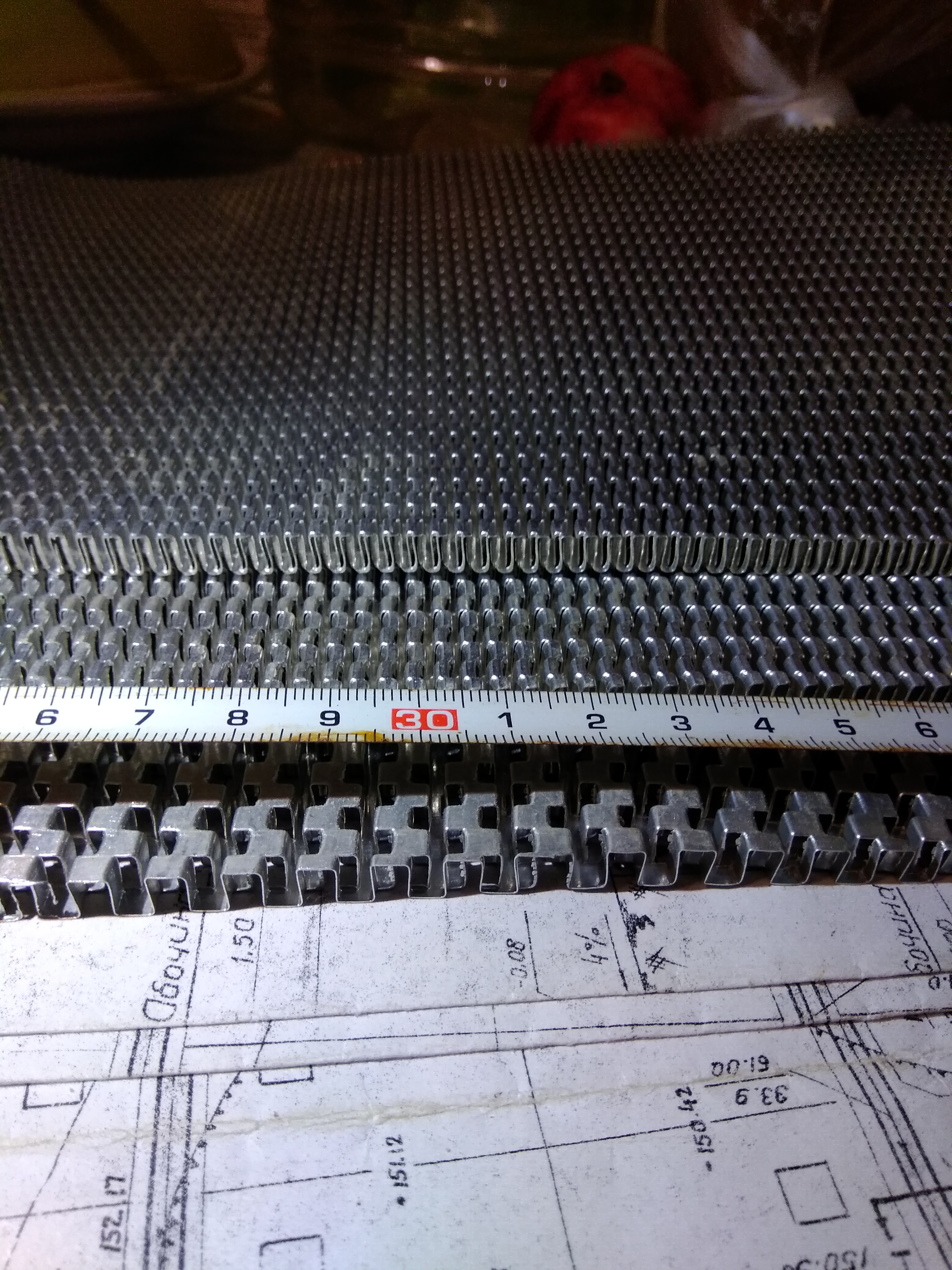

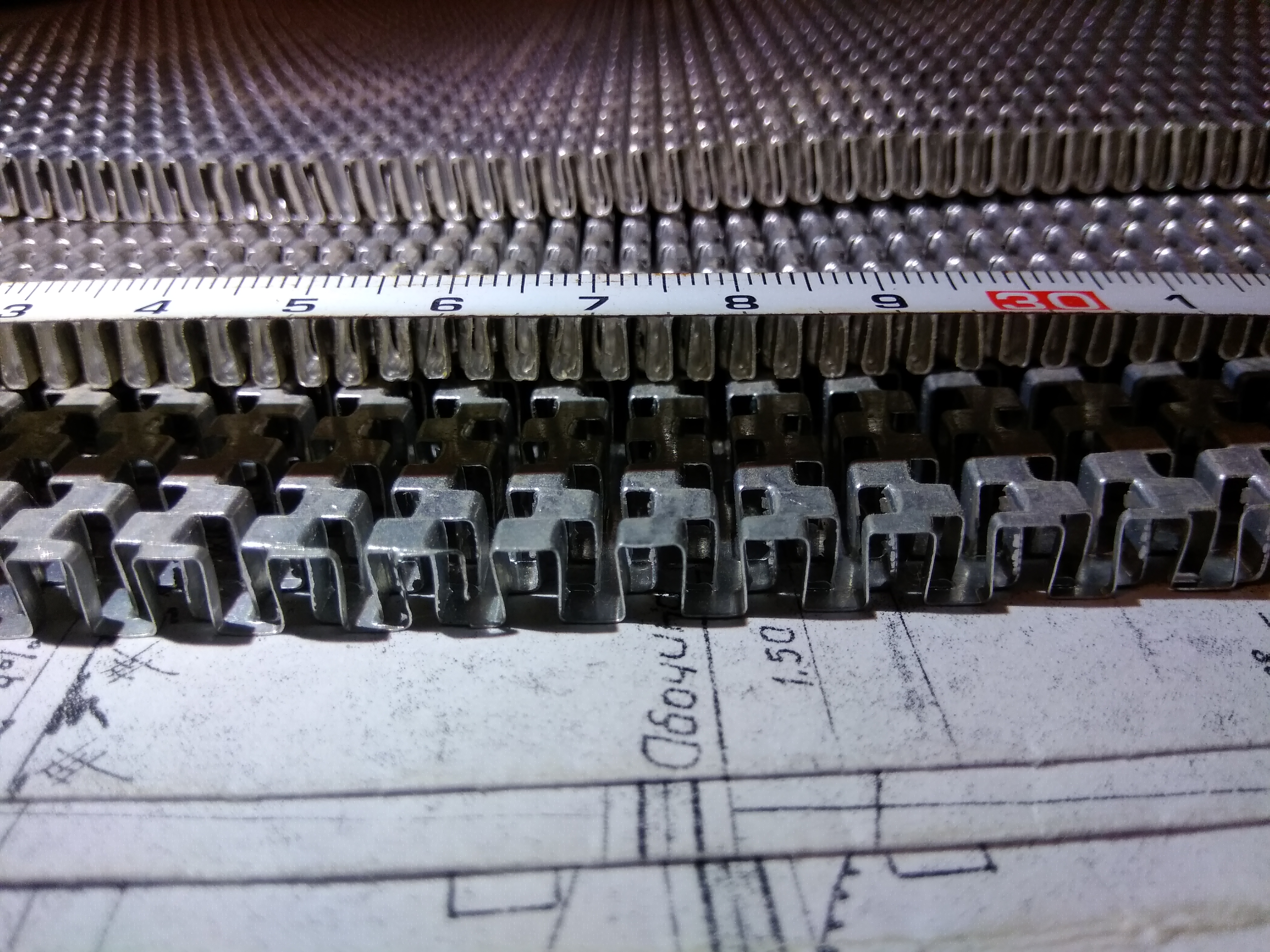

sanya1965
sanya1965
Регистрация: 15.10.2007
Сообщений: 21909
20.08.2025 в 05:13:58
Вернулся с дачи с обещанными фотками. Жироуловитель делается из алюминиевого листа 0.4-0.6мм объемной просечкой для создания лабиринта при прохождении загрязнённого воздуха. Бывает U-тип, толщина 4 и 6мм. Бывает П-тип, толщина 8 и 10мм. Как нетрудно догадаться, толщина напрямую связана с размером ((ДхШ). IMG_20250815_234055IMG_20250815_234019IMG_20250815_233939Фотки с торцов, для понимания конфигурации. Перед вставкой в проем такие "сетки" надо оформлять П-образным обрамлением, для жёсткости и безопасности от острых краев.
