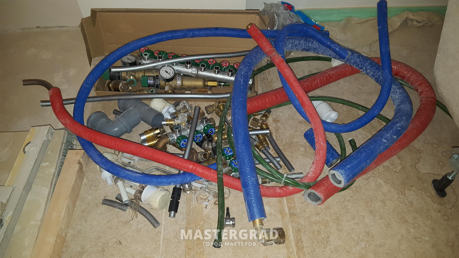

Хочу собрать водопровод в квартире трубой рехау штабиль + фитинги Стаут , гильзы пластиковые рехау. Кто имеет опыт монтажа такого сочетания брендов? Как по качеству? Некоторые соединения будут замурованы в стене на всегда.

AlexKucher написал: Кто имеет опыт монтажа такого сочетания брендов
Сколько лет должно пройти, чтобы можно было уверенно сказать об опыте? Я не вижу смысла упираться в трубу Штабиль. Обычный Хис с латунными фиттингами и латунными гильзами будет старше Стаута и старше Терема.

cineman, штабиль радует своей стабильностью. Удобство монтажа. Я тут с пола снял пекс от застройщика, по моему какой то российский, так это катастрофа какая то. Как монтировать 20-ю трубу если она не держит форму? Я их в бухты еле смотал чтоб выбросить. Разводил отопление штабилем, ну просто праздник какой то. В магазине крутил вертел фитинги саут и рехаю, ну нет разницы и всё тут. При мне приходили клиенты и спрашивали как раз фитинги стаут и трубу рехау. Народ реально во всю монтирует это сочетание.

AlexKucher написал: Народ реально во всю монтирует это сочетание.
И я монтирую. Но было время, когда Штабиля не было вообще. Не было и Флекса, только Пинк и Хис. И люди этим работали. Первоначально Штабиль появился как вспомогательная труба из Pe-X С. Для скрытых соединений я её не использую. Старые трубы хороши именно тем, что их образцы дольше подвергаются испытаниям в лаборатории производителя.

AlexKucher,
Я тоже смесь иногда монти́рую. Смесь rehau и stout в разрезе.

Hitgher, на фото труба под пластиковой гильзой не перелазит через последнее кольцо. Это норм? В общем, вы считаете нет ничего плохого в совмещении рехаю стабил и фитингов стаут?

Hitgher, " смесь" = брак, продолжайте поставлять мне работу
