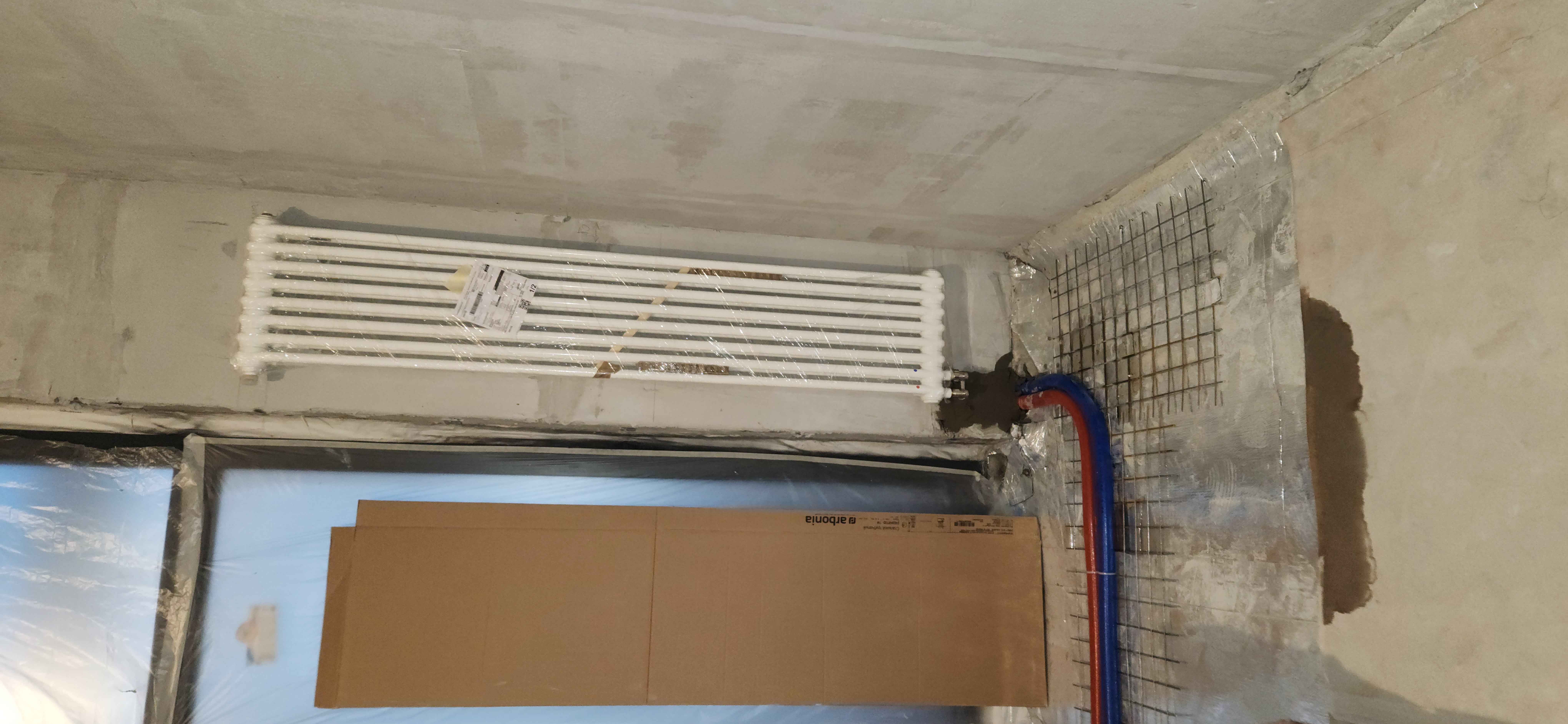

Buba999 написал 17.11.2024 в 16:41
греет только правая первая трубка
Проверьте, что полностью открыты краны или вентили на узле нижнего подключения. Узел, часом, не для однотрубной системы со встроенным байпасом?
Клапан на ветке спальни на верхнем коллекторе, вентиль ветки на нижнем коллекторе (обычно шестигранник под колпачком, иногда ещё и с преднастройкой отвёрткой).

18.11.2024 в 18:38:05
зажимать по чуть-чуть обратки на других радиаторах на коллекторе пока не начнет греть полностью этот радиатор.
если верить цвету теплоизоляфции, ну и судя по манометру, обратка у вас на верхнем коллекторе.
либо зажимать на настроечных клапанах обратки на других радиаторах, если они на них есть.

18.11.2024 в 20:20:05
Buba999, коллекторы посмотрите. И узел тоже, скиньте ссылку, артикул? А также не помешало бы фото этажного шкафа. Коллекторы проблемные. По сути они для теплых полов. не нужны такие. 1000027839 1000027857
