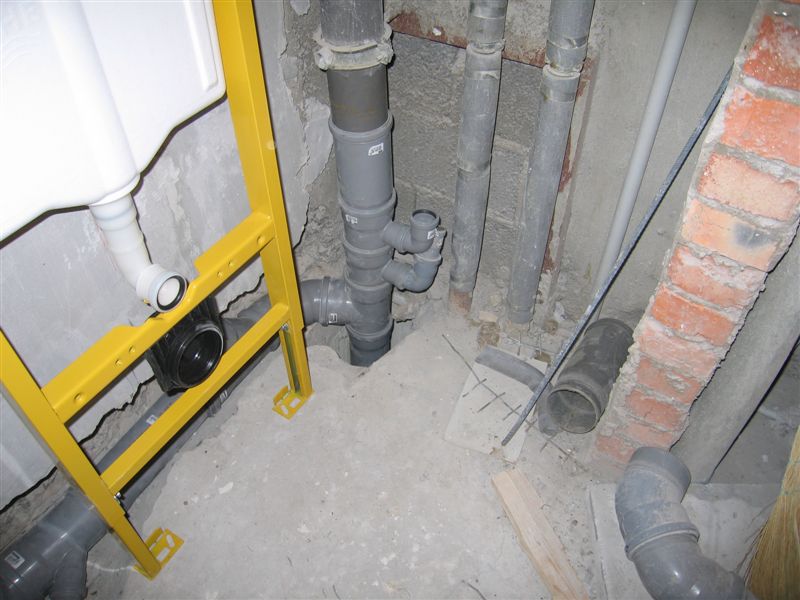

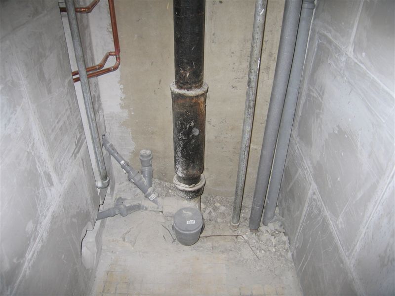

Из-за высокого расположения тройника на канализационной трубе приходится сешать проблему с поднятием унитаза. В связи с этим, есть два вопроса к общественности:
1) На какой макс. высоте сидеть все еще удобно? 45 см? Лилипутов в семье нет, наш рост 180 и 170 см, но и удобством жертвовать не хочется.
2) Я обнаружил, что все напольные унитазы имеют высоту 37-40 см при высоте выпуска 18 см. Тогда как навесные унитазы можно вешать на любую высоту, но при рекомендованной высоте 40 см высота выпуска у них может быть разной - вроде от 18 до 23 см. Кто-нибудь может порекомендовать модель навесного утитаза с максимально высоким выпуском? Где бы это посмотреть или поспрашивать?
(уточнение: высота тройника 16 см, расстояние от тройника до унитаза 130 см, т.е. если довести трубу до унитаза с уклоном 0.02, то ее высота около унитаза будет 18.5 см. Поднимать стяжку или опускать тройник возможности нет)

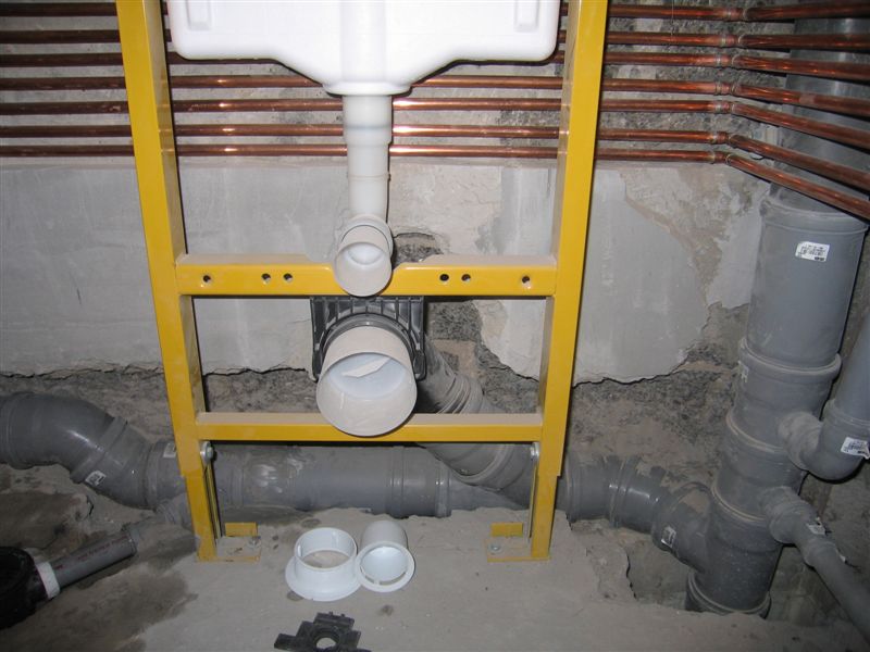

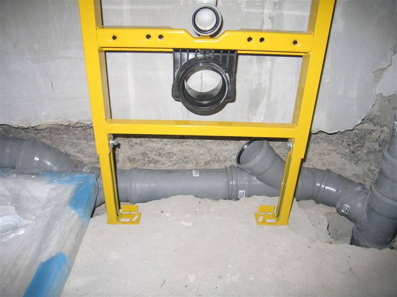

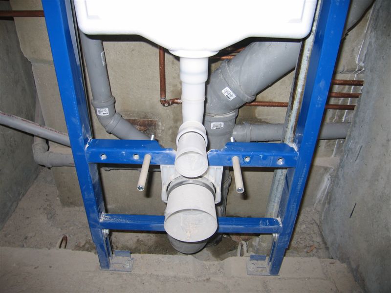

Обычно высота 40-45 сидеть все еще удобно. Высота выпуска у всех подвесов регулируетса ( см.фото )

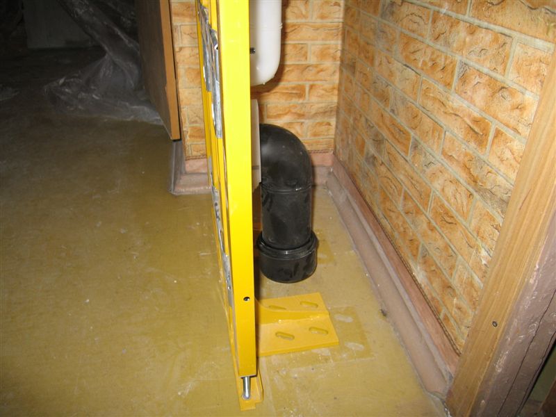

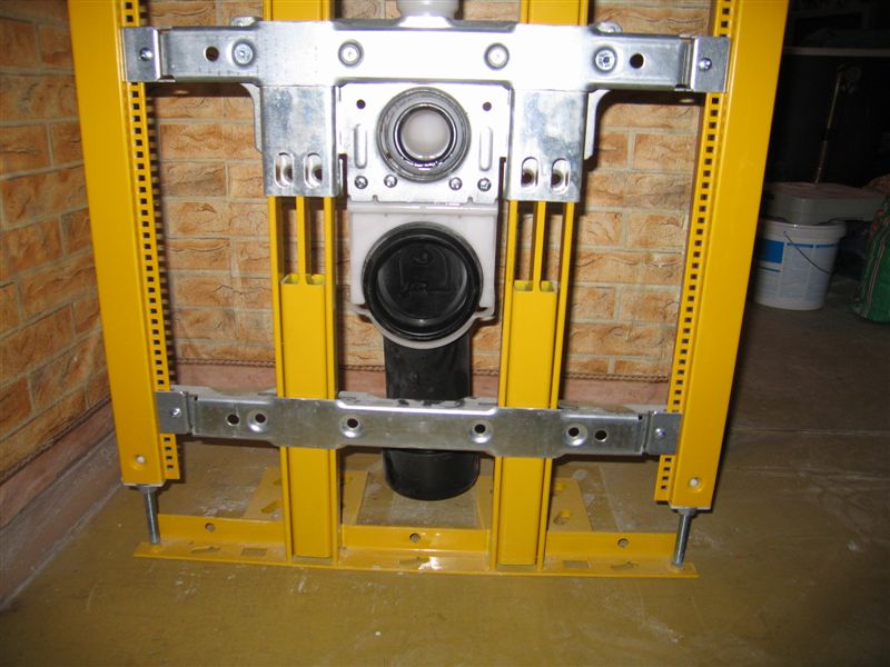

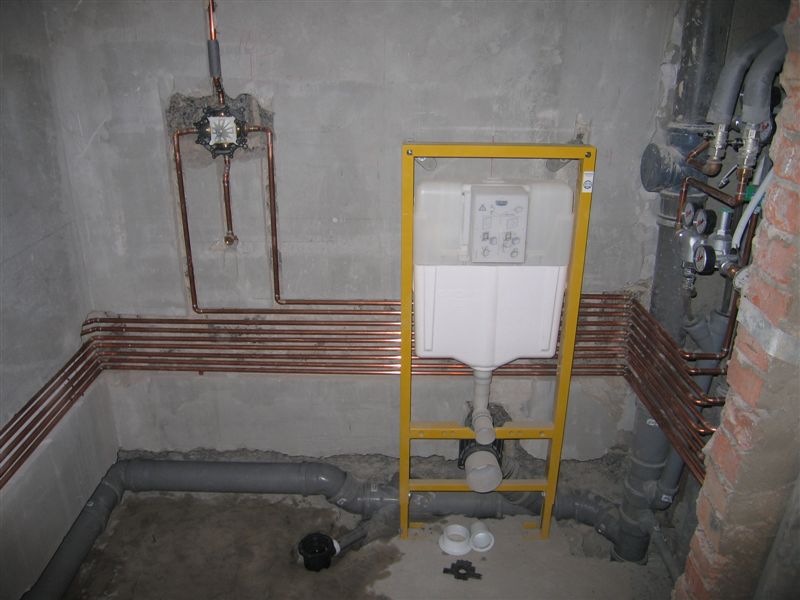

Стандартов нет ! Главное удобство . Вот еще фото :
24.01.2007 в 03:40:47

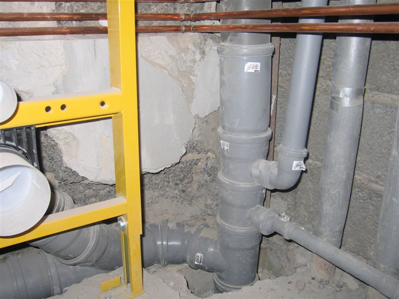

Регулируется высота унитаза от пола, но не высота выпуска относительно стандартной установки на 40 см. Поискал в интернете, вот самый высокий выпуск - 24,5 см: Jacob Delafon Presquile http://jacobdelafon.ru/catalogue/item/34/ Большинство других моделей 22 см. Но он дорогой, гад - 12000 р. :( На фото, я смотрю, у вас инсталяции разных моделей. Какую можете рекомендовать для капитальной стены?

Подвесные унитазы Сливной бачок встраивается в стену или за перегородку, а унитаз выступает из стены на определенной высоте над полом. Высота над полом может подбираться индивидуально для каждого пользователя.
Для капитальной стены рекомендую посмотреть подробную схему - http://www.vanna.ru/product_info.php?cPath=38_69&products_id=1088&osCsid=837b6c1ea5a4a39a472c0ab696325879
