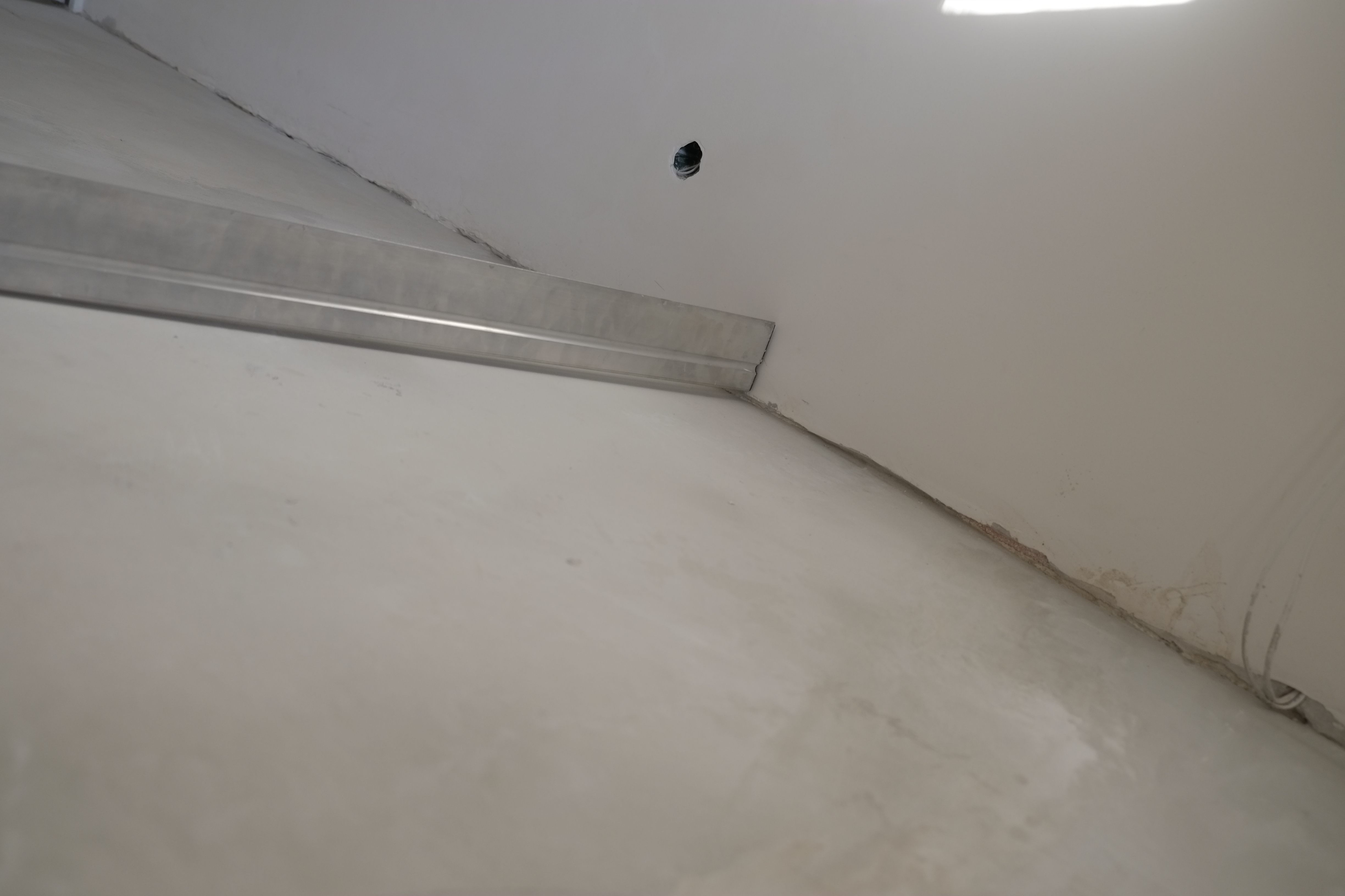

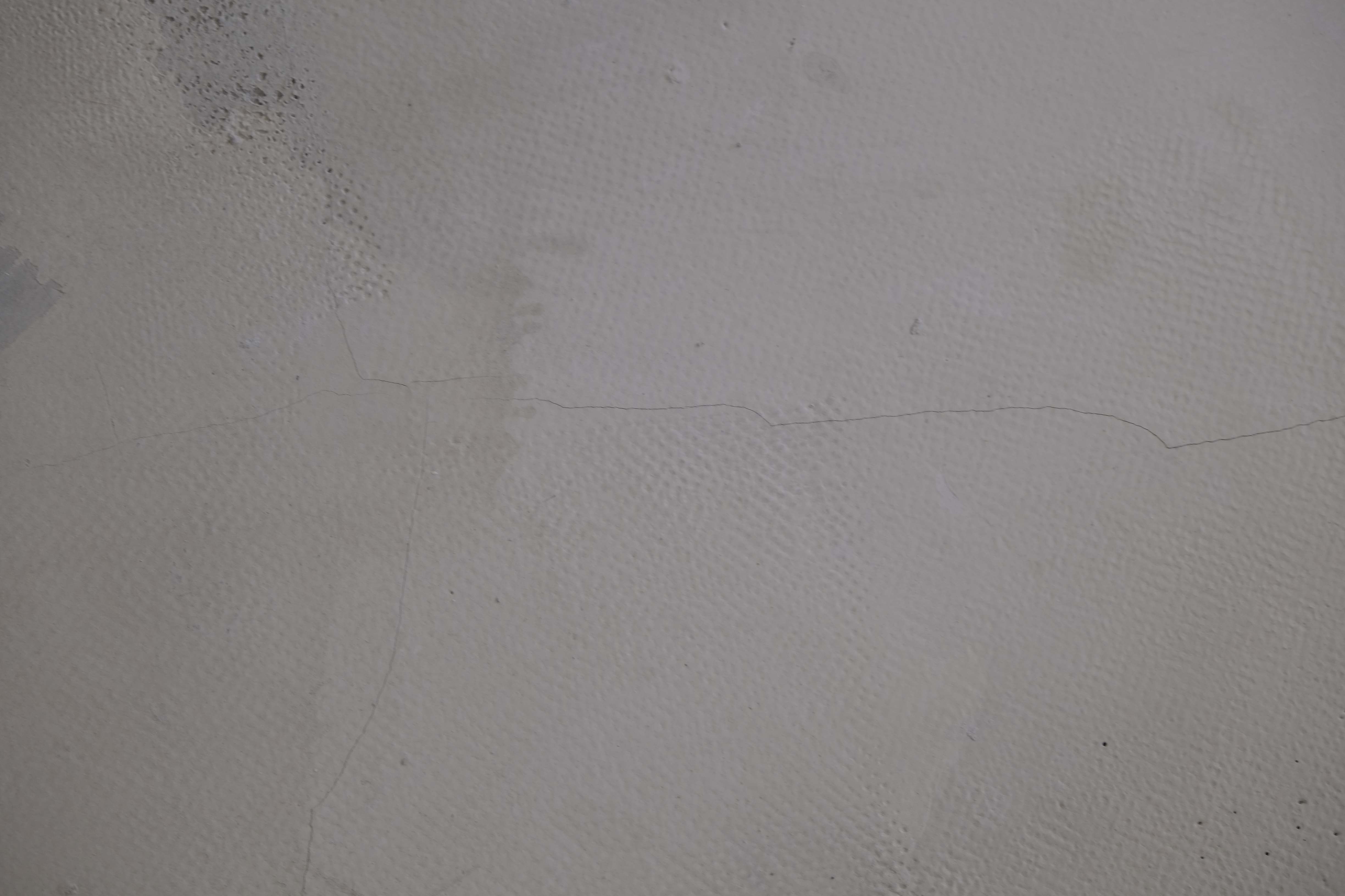

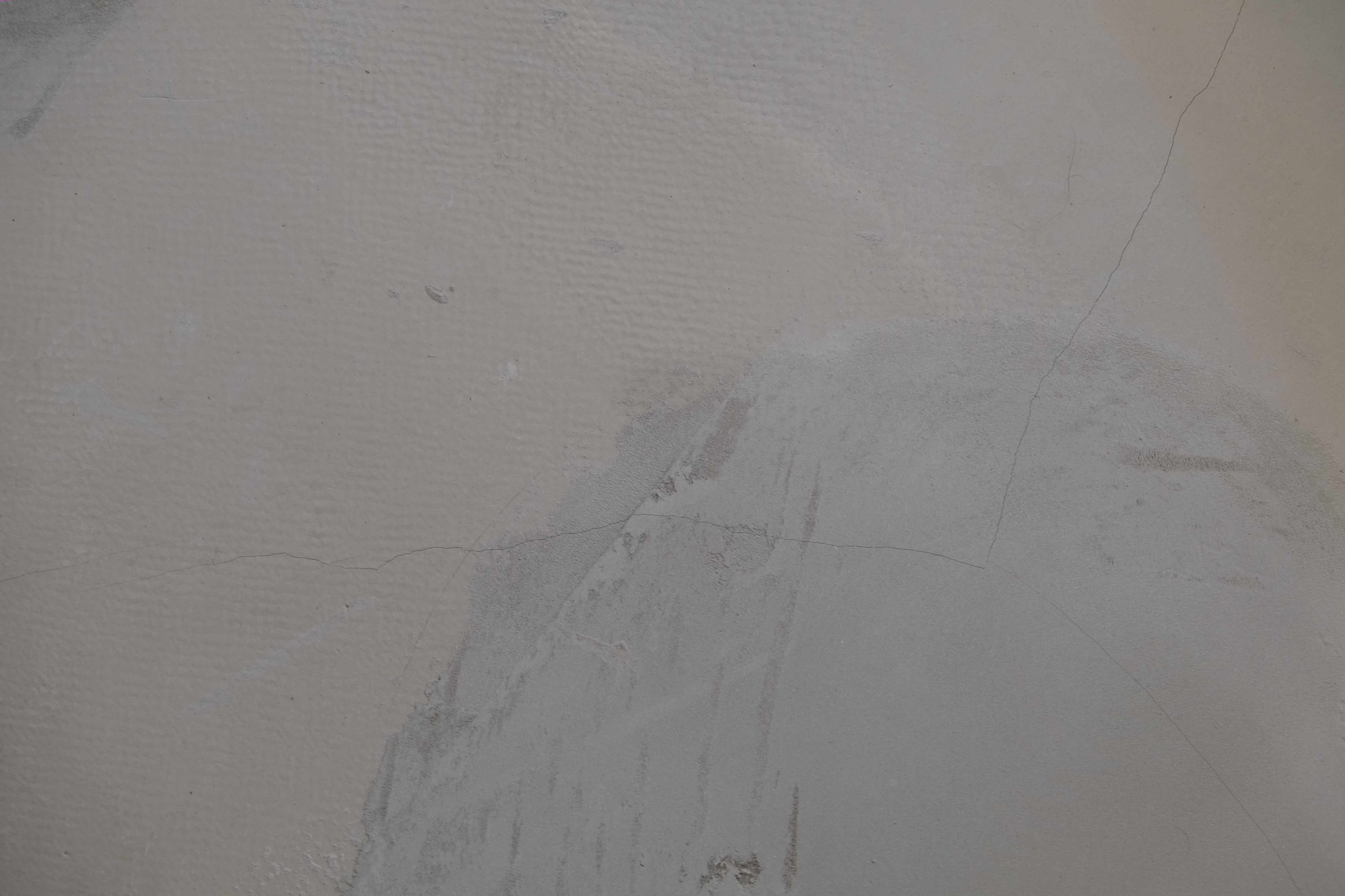

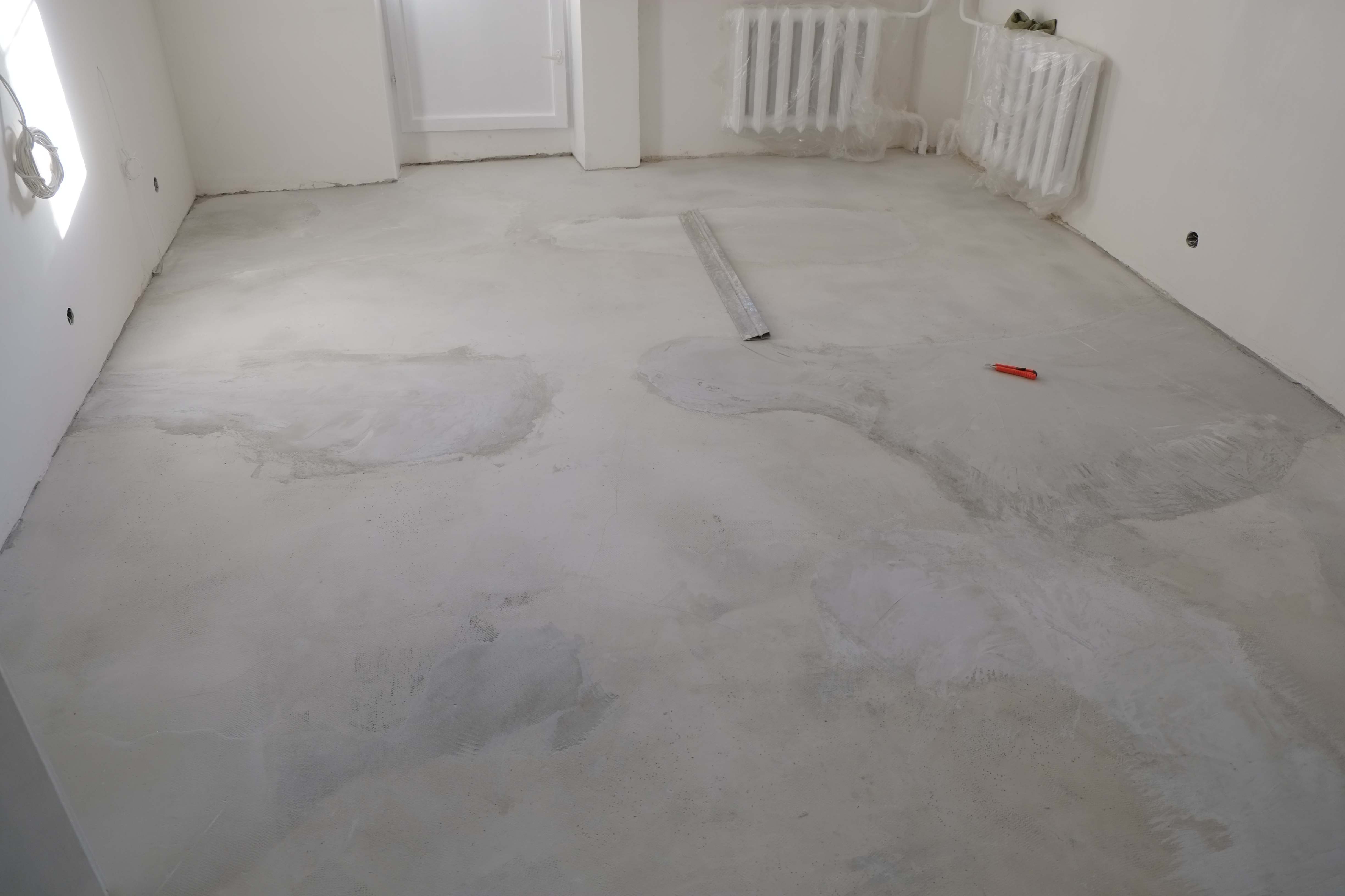

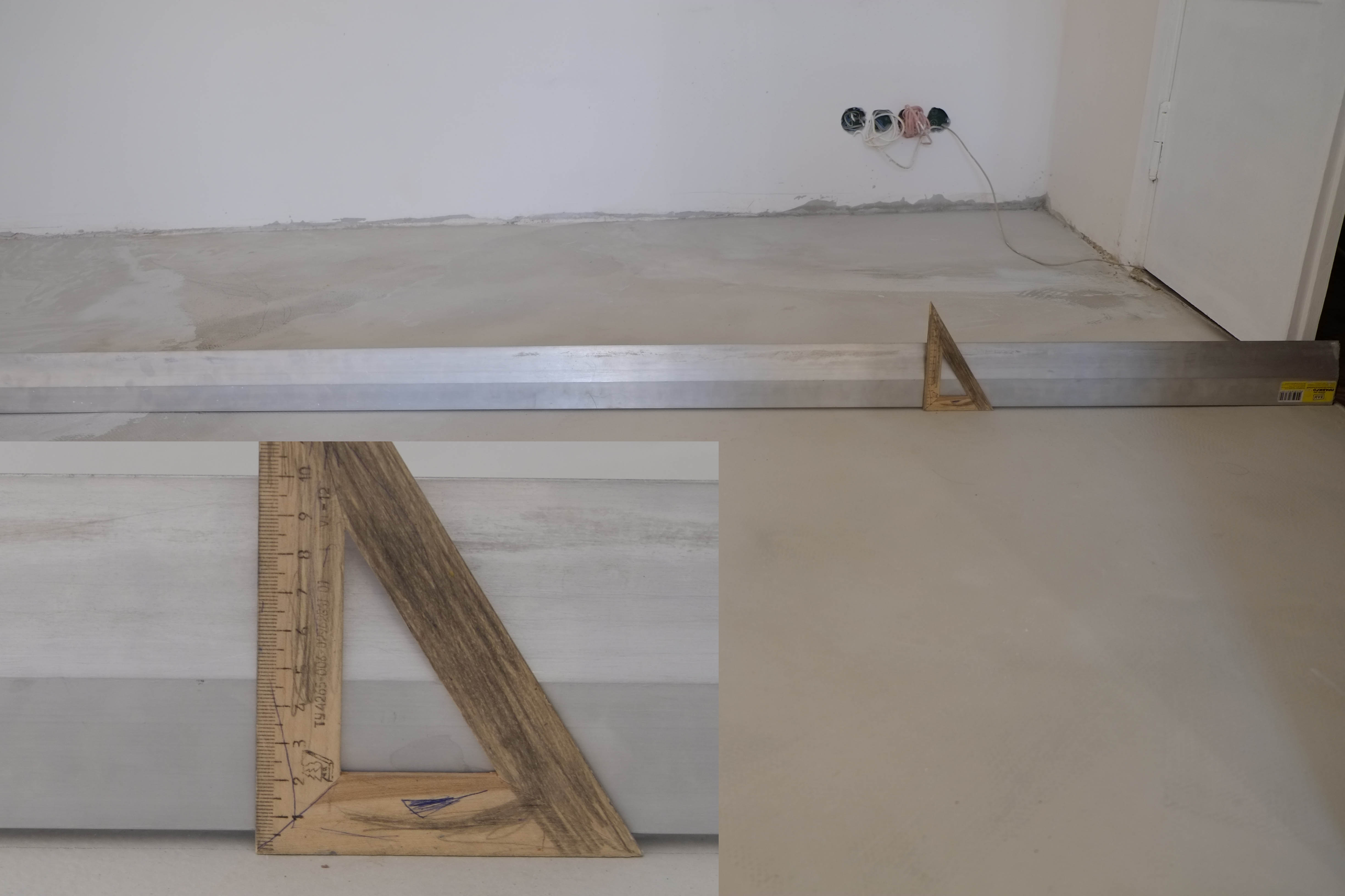

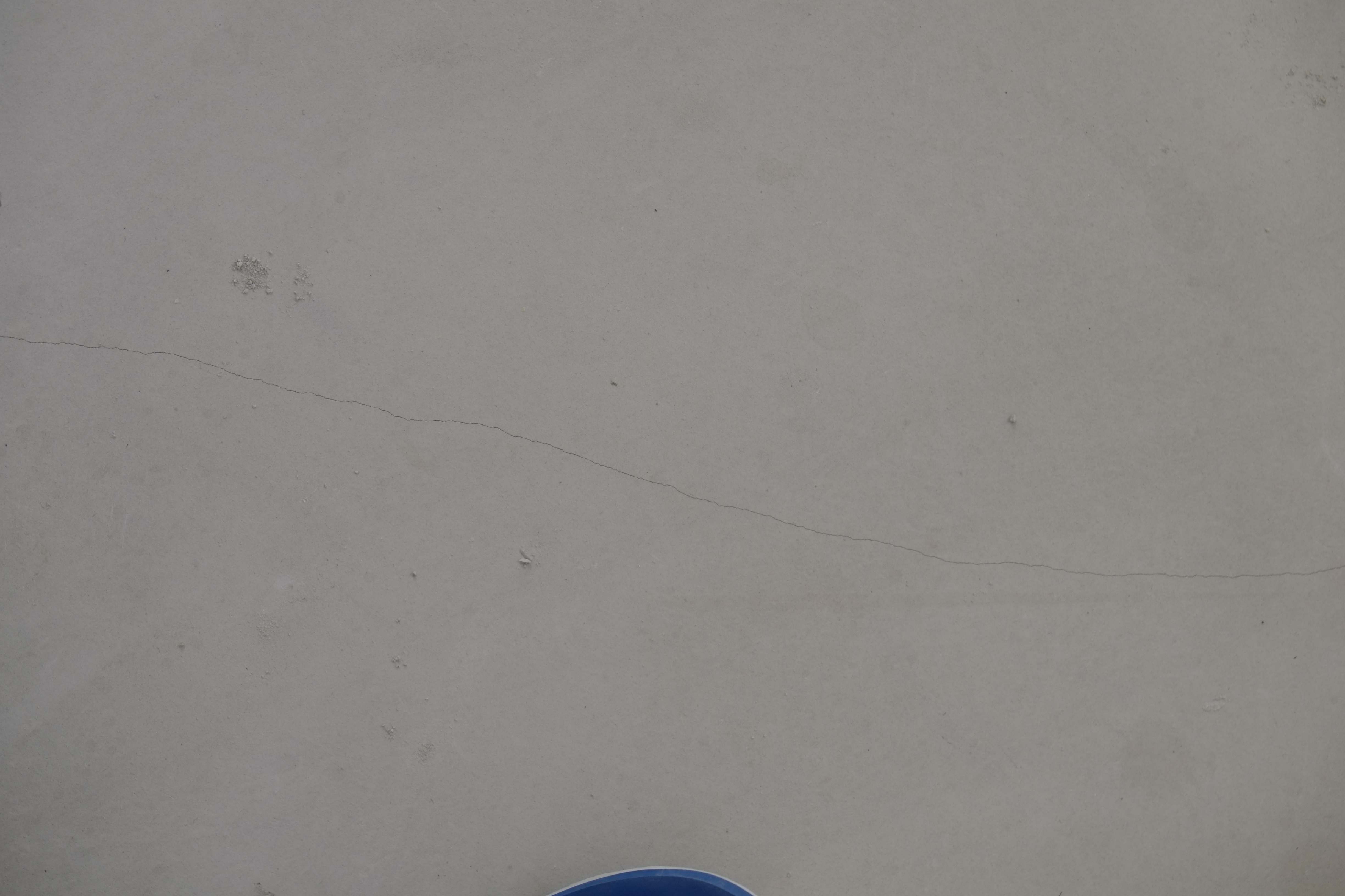

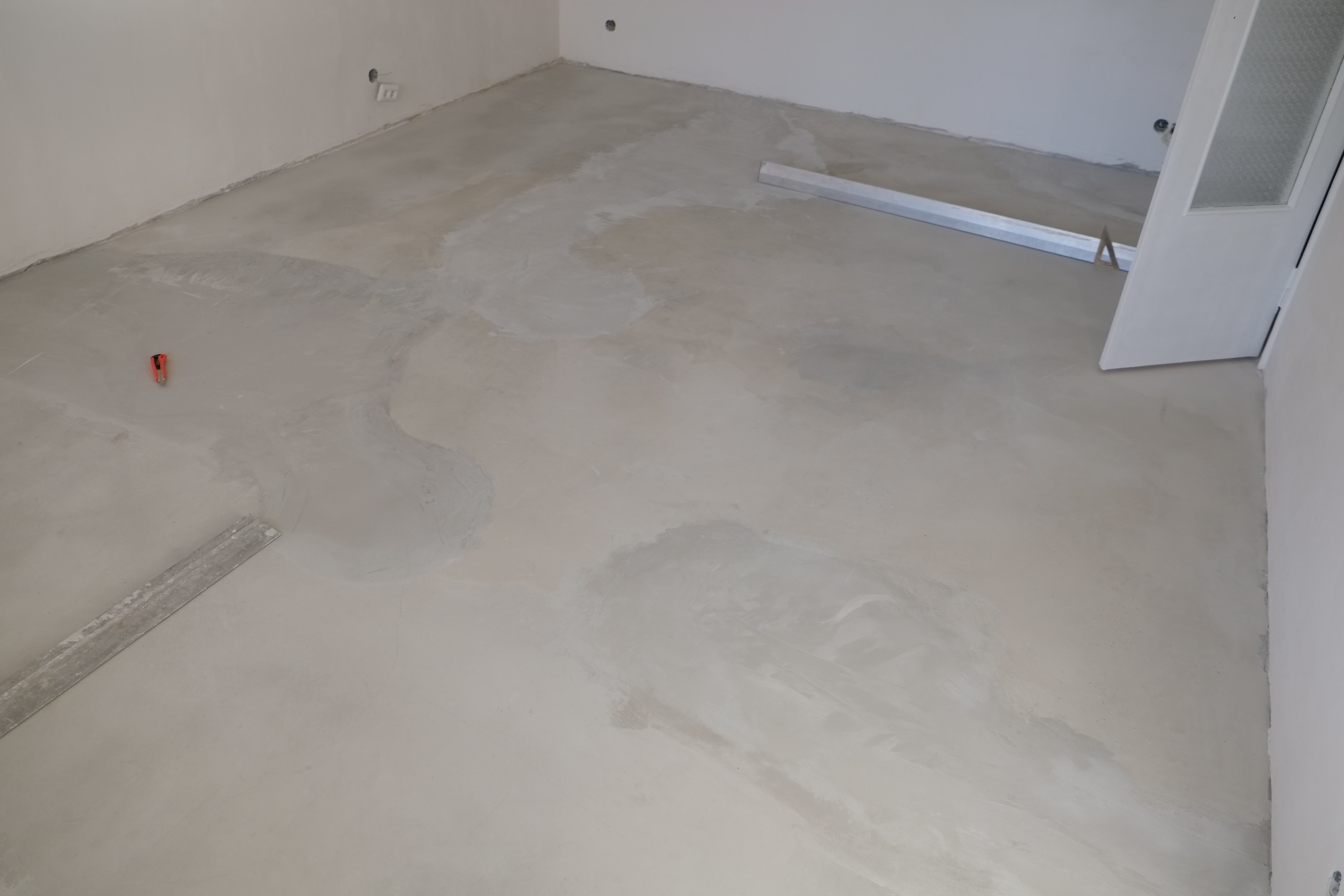

Всем привет. Новичок . и с ремонтом сталкиваюсь впервые. Кто разбирается плиз гляньте фотки и напишите мнение. это реально просто дикая халтура? Мне спросить не у кого.
История... В Ярославле в крупном магазине в центре достаточно дорогой фирме заказал ламинат (они также занимаются полами), перед укладкой ламината пришли мастера и посоветовали подравнять пол. 23 метра за работу снять линолеум, загрунтовать и залить выравнивающей смесью старатели "тонкий" попросили 250р-метр. 1 мастер сделал работу за 4-5 часов. Взял оплату и ушел.

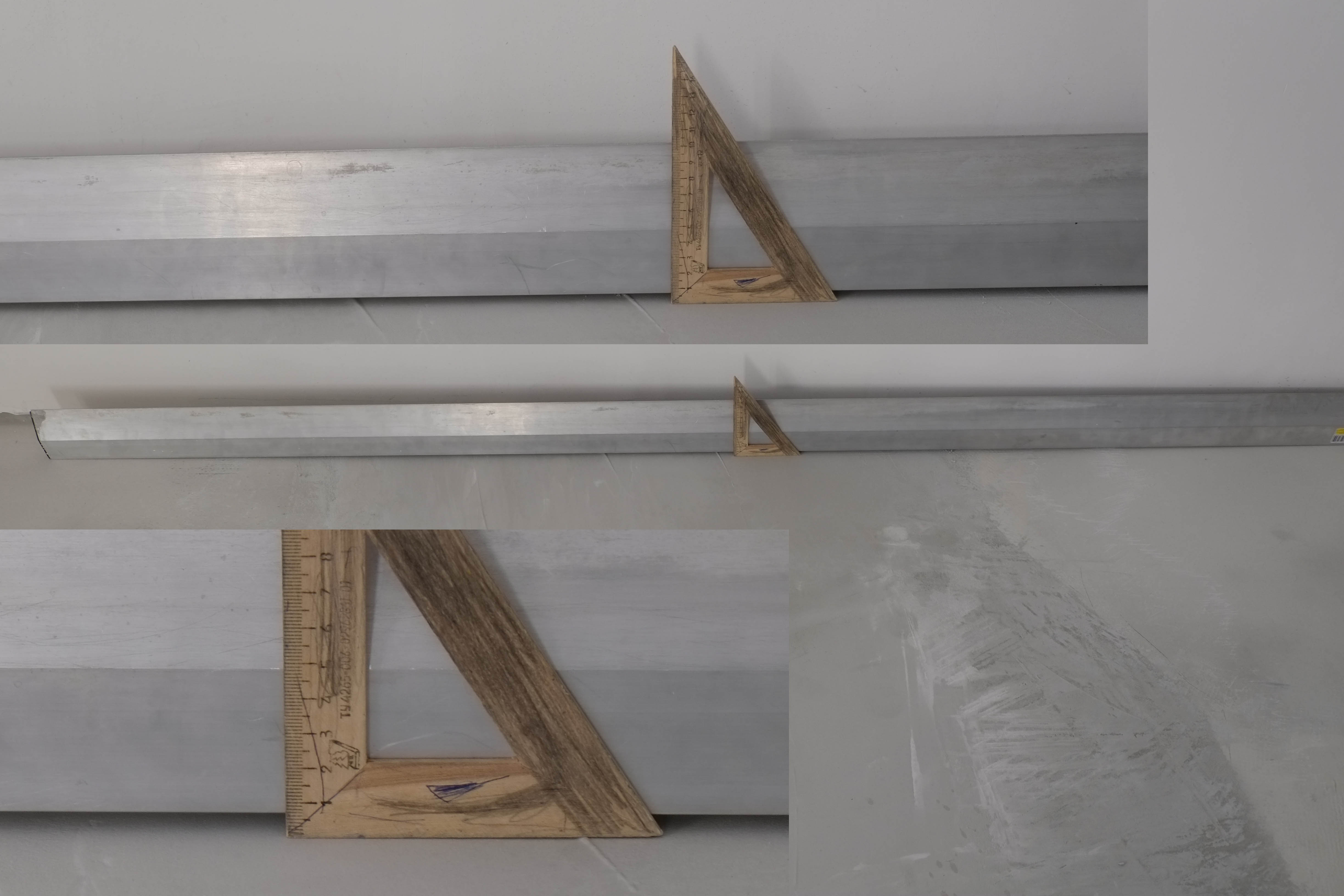

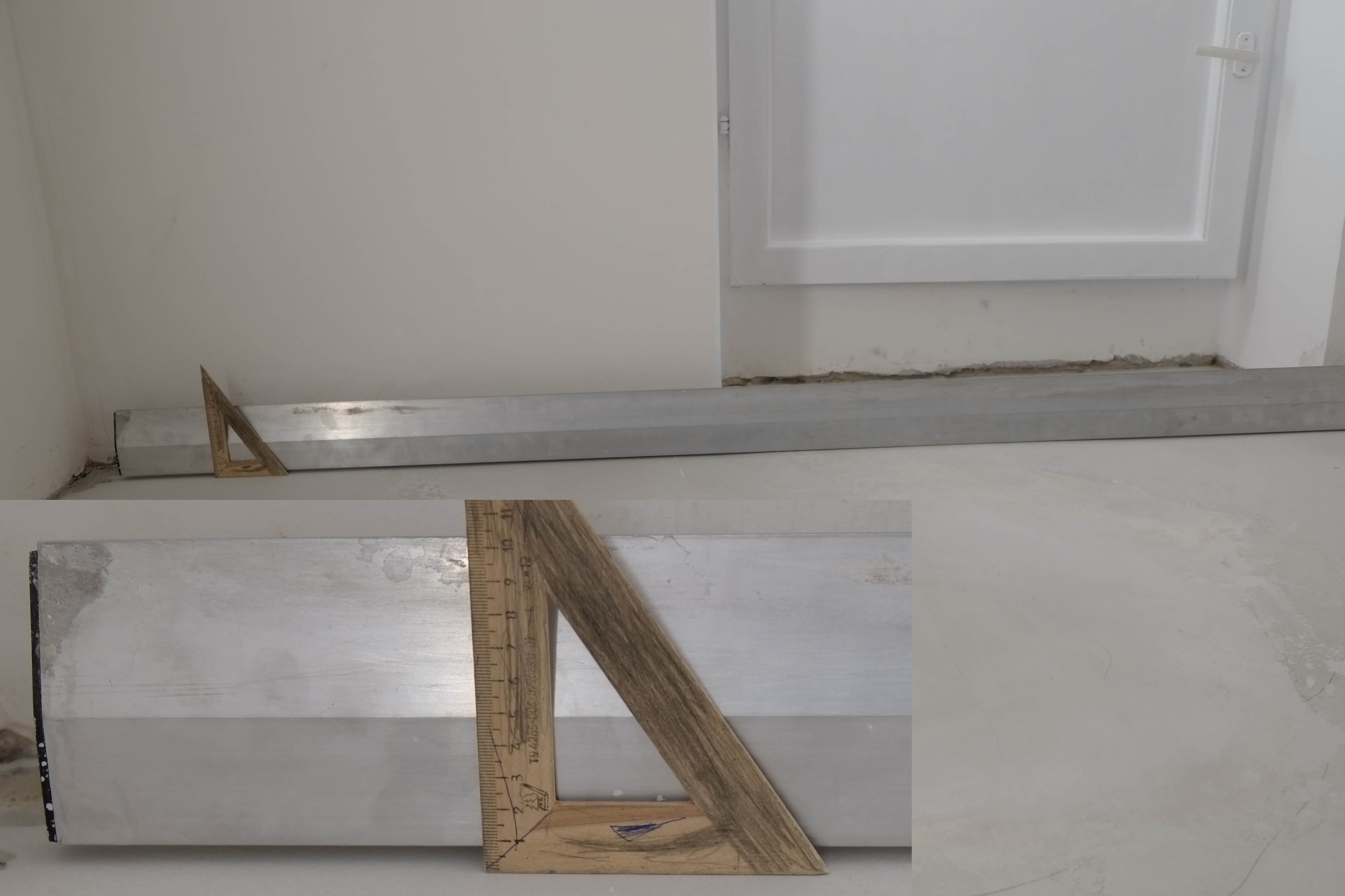

После высыхания я решил проверить провилом и обнаружил сопки и холмы, мастер пришел подравнять. Через пару дней пошли очень мелкие трещины меньше миллиметра, в их районе пол простукивается слышен громкий звук. Во многих местах даже где нет трещин пол очень хорошо простукивается. К тому же теперь уже основательно проверив работу провилом я офигел от перепадов. В некотрых местах до 5-6 на 2-х метровое провило, а в паре мест чуть ли не под сантиметр пляшет на горбах. Фото прилагаю. Посоветуйте пожалуйста что с этим делать. Планирую ламинат ложить, мастеру претензию сказал он предложил кусочками подкладывать подложку в 2 слоя местно. Так понимаю это не хорошо, капут замкам будет. Вот придут через пару дней вместе с менеджером думать что делать. Молод, и от ситуации просто фигею. :( Фото прилагаю.

Трещины такие.

11Дмитрий111231234 написал: посоветуйте пожалуйста что с этим делать. планирую ламинат ложить. мастеру притензию сказал он предложил кусочками подкладывать подложку в 2 слоя местно. так понимаю это не хорошо. пипец замкам будет.
Отсуживайте возврат денег за работу +стоимость материалов или переделка с соблюдением норм их средствами.

06.02.2017 в 17:58:41
Зависит от того, на что Вы с исполнителями договаривались, что они обещали. Линолеум сняли, загрунтовали и залили - факт. По фото видно что сделали халтурно. Пока не поздно пишите претензию, хотя скорее всего исполнитель и магазин между собой никак не связаны. Это нужно выяснить сейчас.

22.07.2026 в 13:06:27
Напишу как надо решать - сдирать некачественно залитый наличной пол, зачищать основание, грунтовать и заливать по новому. Других нормальных вариантов НЕТ.
