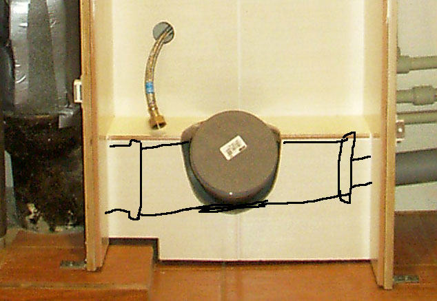

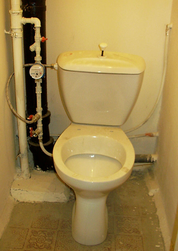

В унитазе по утрам грязная вода. А так как там пока не живем, получается что каким то макаром затекает из стояка. Как это побороть? Наклон фановой есть.

т.к. нет подробностей по этажности дома ,этажу квартиры,удалению унитаза от стояка -тогда только предположения,что дом этажей 9 у Вас этаж 3,отвод к унитазу врезан сразу в вертикальный стояк ,отвод от стояка 87 гр. а надо бы в таком случае менять отвод от стояка на 45гр. Если все угадано по расположению то буду практиковаться в ясновидении. При формулировке вопросов не забывайте в них УКАЗЫВАТЬ ПОДРОБНОСТИ а лучше фото проблемных участков , точнее будет ответ

Практичски угадали:-) Дом-17этажей, квартира-2этаж. унитаз от стояка находится на расстоянии ~50см. Вот фотка (Туалет 1) еще до ремонта. Слив унитаза косой, вместе с переходкой 45градусов.Отвод от стояка 87, потом труба под наклоном градусов 5, в которую и подключен унитаз. (Фото Туалет5).
