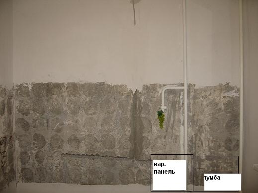

у нас заменена вся проводка и на каждое помещение муж поставил автоматы. Скажите мне пожалуйста как пропустить через столешницу с вар . панелью гибкую подводку? И ещё.....я размеры написала получается если вытяжку вешать в 80 см от плиты, то она будет над аппендиксом газовым......посмотрите пож-ста.
и фото вытяжки приложу.....которую хотим

yanat написал : у нас заменена вся проводка и на каждое помещение муж поставил автоматы. Скажите мне пожалуйста как пропустить через столешницу с вар . панелью гибкую подводку? И ещё.....я размеры написала получается если вытяжку вешать в 80 см от плиты, то она будет над аппендиксом газовым......посмотрите пож-ста.
Значит, с проводкой у Вас порядок, надо только продумать расположение розеток и перенести если надо. Для гибкой подводки в столешнице соседнего стола (то, что Вы называете тумбой 45 см) почти у стены сверлится отверстие. Сильфон заводится через него и через отверстия в боковых стенках столов к штуцеру варочной панели. Вытяжку эту знаю, фирмы "KRONA" Jasmin 600. Вытяжка производительная, но ведь ширина 600 мм у нее по стеклу, а реально 500 мм. Если Вам понравился этот бренд, то подумайте, например, о моделях Stella или Mara.
Насчет расположения патрубка с газовым краном сегодня специально проконсультировался с представителем сервисного центра. Он сказал, что располагать кран над плитой запрещено. Подумайте о том, чтобы развернуть этот аппендикс вправо. Тогда и вытяжка будет висеть на свободном участке стены. Газовщики такие вещи делают, правда, недешево, потому что это работа со сваркой на газовом стояке. В любом случае, работами по подключению газовых приборов самим заниматься не советую.
Принципиально правильную схему ИМХО предлагает Ли70, но детали уточните в магазине, возможны варианты. И еще раз подумайте о плите 45 см - получите лишние 15 см рабочей зоны.

так чтоже делать? С газовщиками связываться не хотим.....дорого. Получается что плиту туда вообще нельзя ставить? А если не туда........то как. Может не углом кухню делать,а как-то по- другому?
Вот что у меня получилось с программой ИКЕЯ но размеры не точные........теперь получается что этот вариант вообще отменяется?

yanat написал : так чтоже делать? С газовщиками связываться не хотим.....дорого. Получается что плиту туда вообще нельзя ставить? А если не туда........то как. Может не углом кухню делать,а как-то по- другому?
Все-таки я Вам советую обратиться в магазин кухонь. То, что мы с Вами здесь обсуждаем,входит в обязанности продавца. И повторяю, предварительные просчеты в 90% случаев бесплатны. Многие фирмы практикуют просчеты через Интернет.Если они что-нибудь порекомендуют, то за это решение будут отвечать. Кстати, в приличной фирме обычно имеется и консультант по сборке и подключению. Посоветуйтесь с приятелями, знакомыми насчет выбора конкретной фирмы. Я, к сожалению, тут помочь не могу, потому что питерских фирм не знаю. Да и не принято у нас заниматься ни рекламой, ни антирекламой коллег. Имеет большое значение и квалификация конкретного продавца. В больших фирмах их может работать с десяток, и всегда есть возможность выбора.
