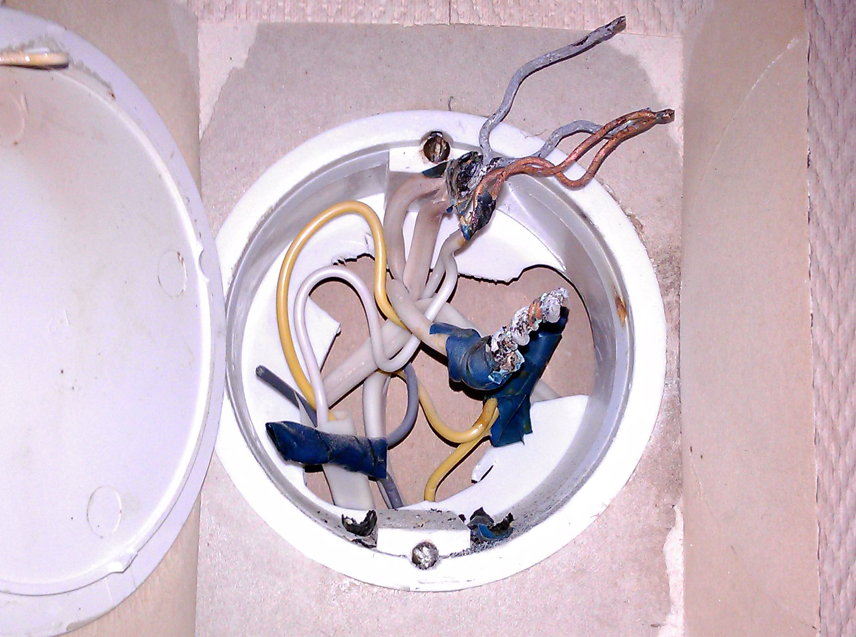

strider1978 написал: Со сберегающими и диодными лампами вариантов немного больше.
Если они мигают хором, то тоже не так много.
vladimirp написал: 1999 год. Но строительство начиналось лет на 5 раньше
Рекомендую поискать обрыв в коробках, однако никаких гарантий, что он именно там (но вероятнее всего там). Буквально вчера устранял подобную картину: часть розеток в кухне, розетки и свет в гостиной помигали месяцок-другой да и погасли. Истинная причина крылась где-то между щитком и первой коробкой (расстояние около 2м) и установлена в итоге не была (в виду нецелесообразности). Электричество было пущено в обход вновь проложенным кабелем.
Даже эта классическая прелесть причиной не являлась, хоть и изрядно грелась, честно отработав пятнадцать лет. Только ради неё стоило заглянуть. :)

Radio написал: Истинная причина крылась где-то между щитком и первой коробкой (расстояние около 2м) и установлена в итоге не была (в виду нецелесообразности).
Скрутку замазали штукатуркой? (Я как-то помог знакомому в такой ситуации, за бутылку хорошего коньяка :D)

CadoganWest написал: Скрутку замазали штукатуркой?
Возможно. А могли жилу повредить, вогнав, например, шуруп. Вынули, замазали, работает - и ладно. 15 лет работало, на 16-м году решило, что хорош. В любом случае, раздалбывать это сочли лишним.
