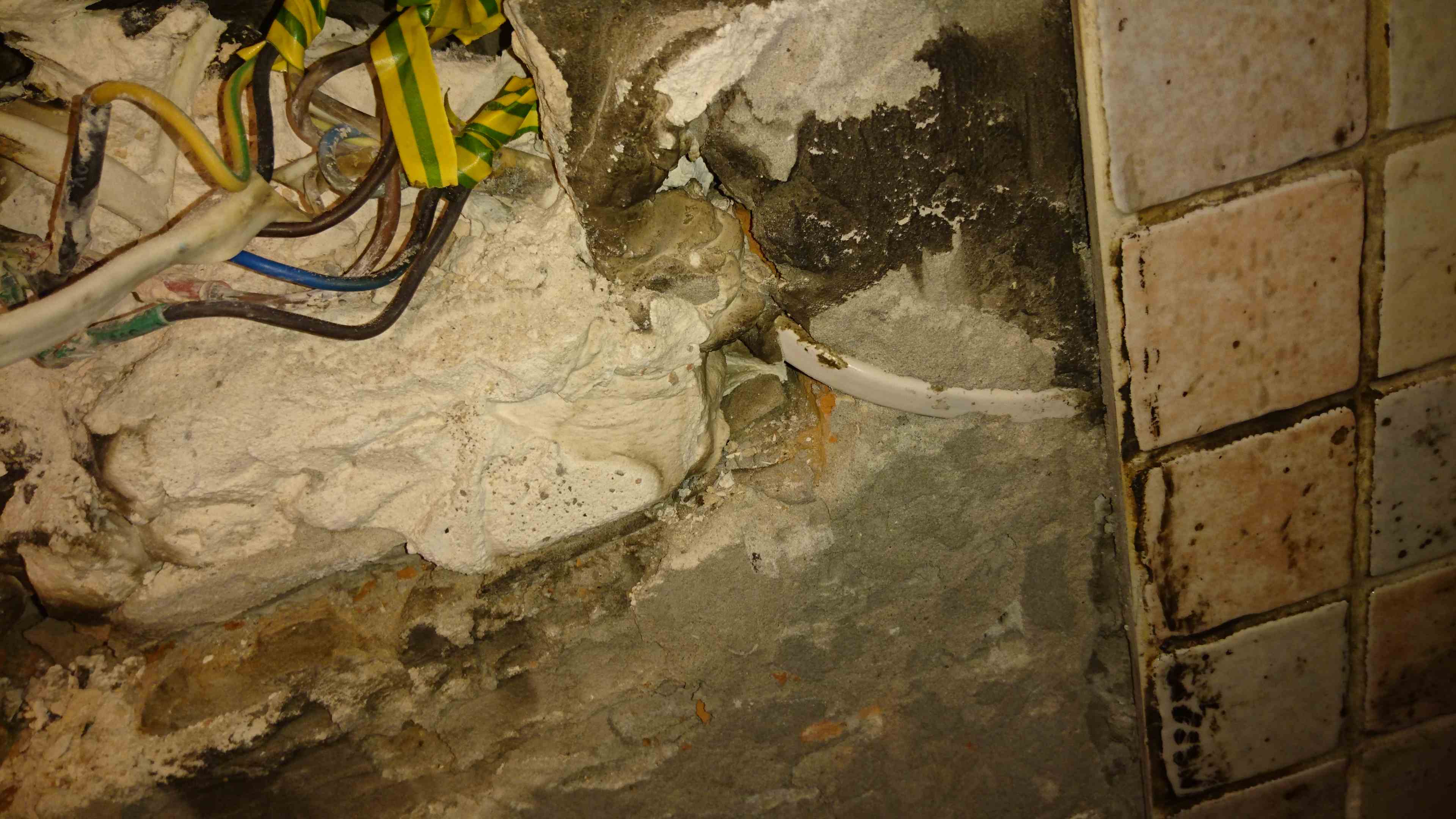

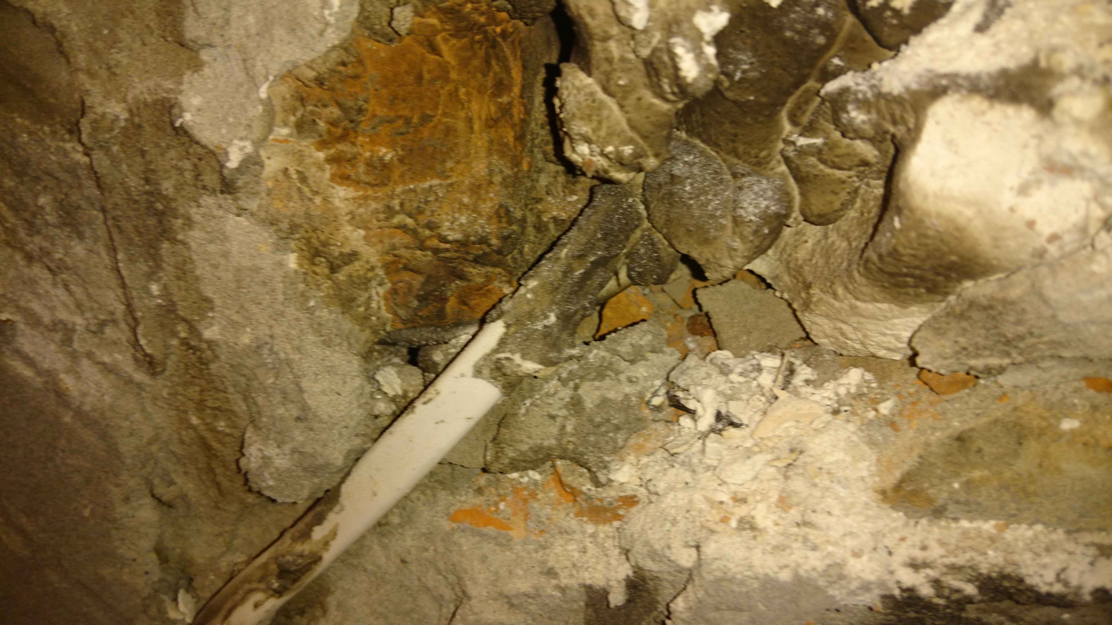

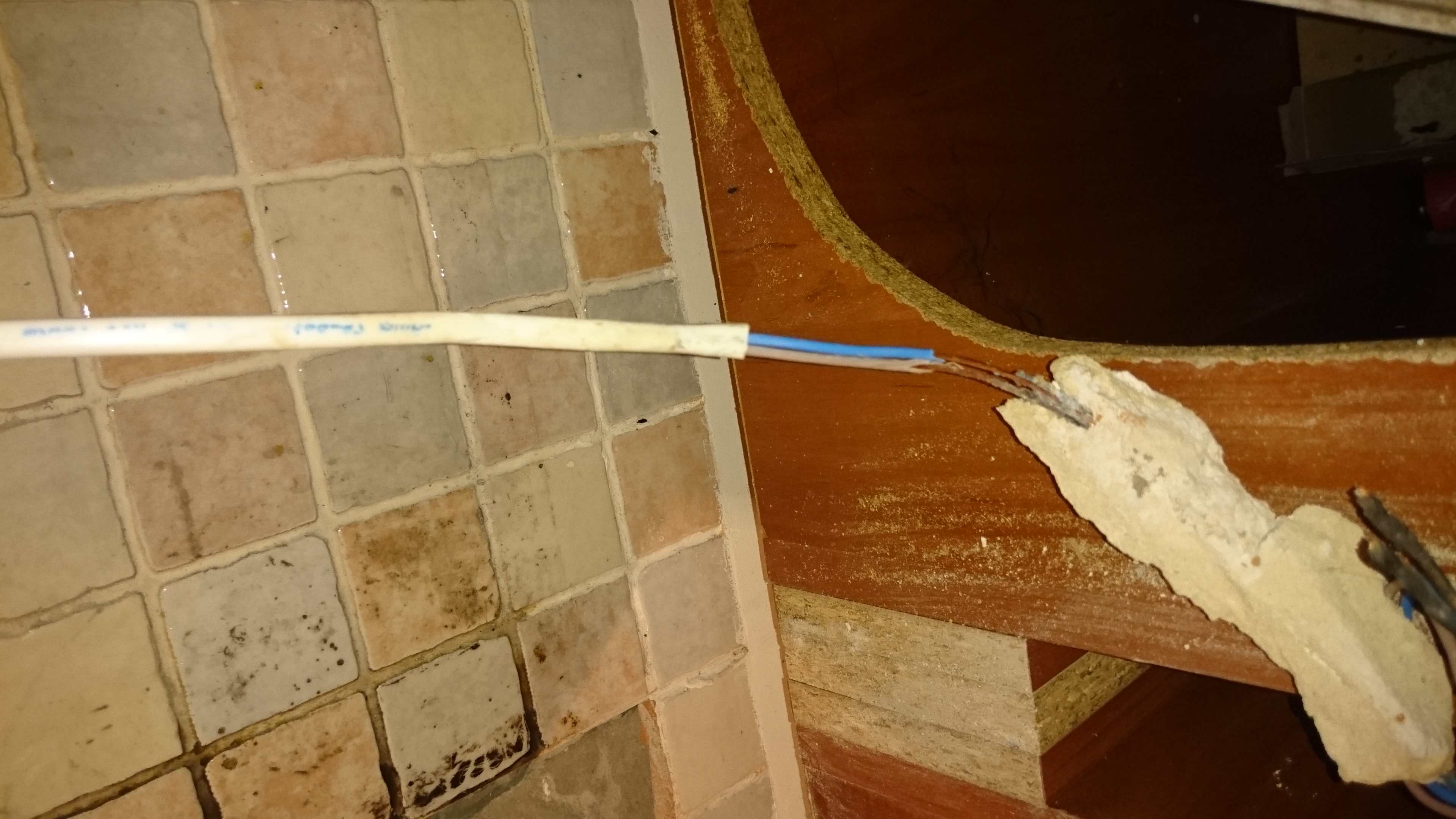

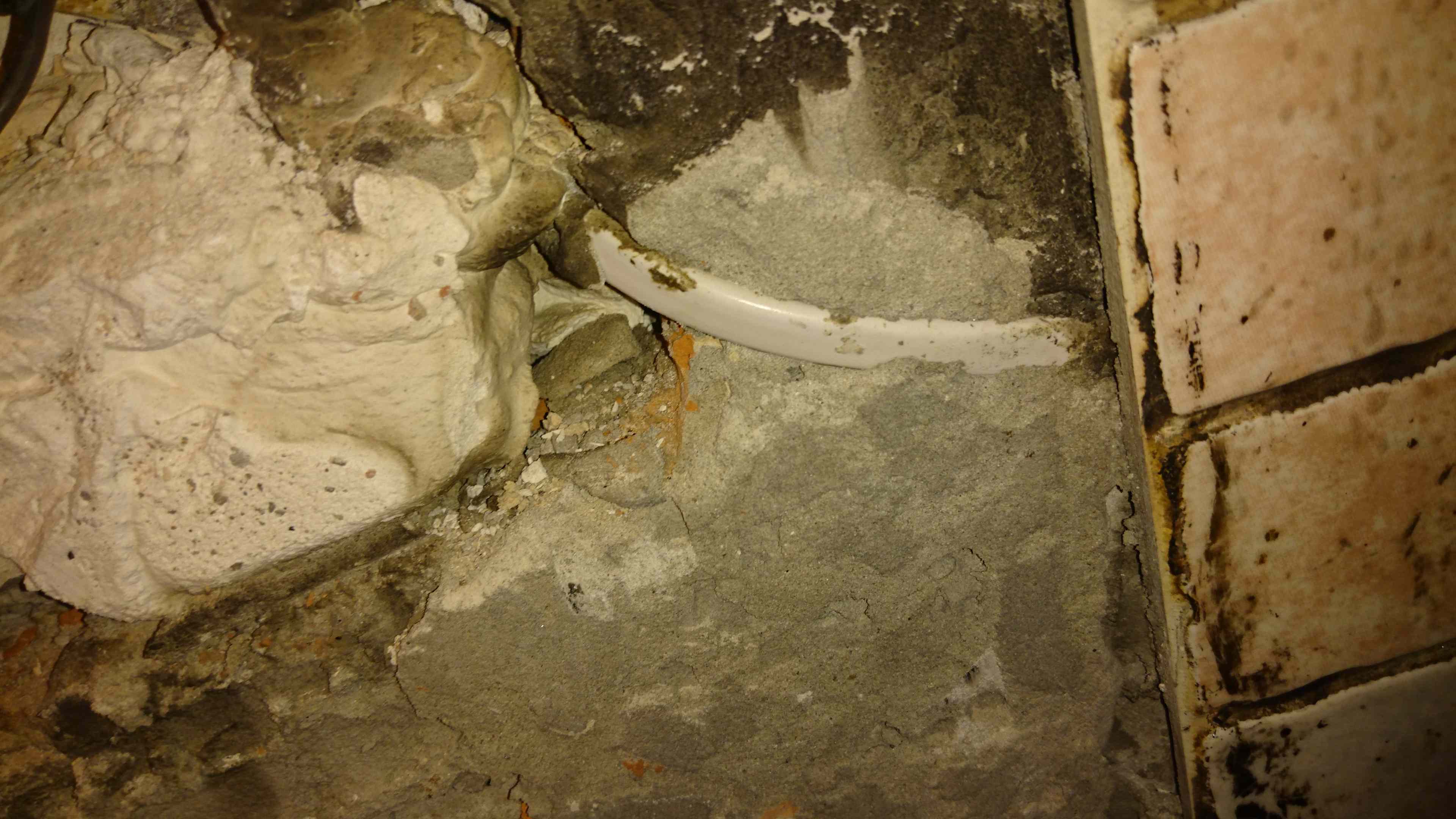

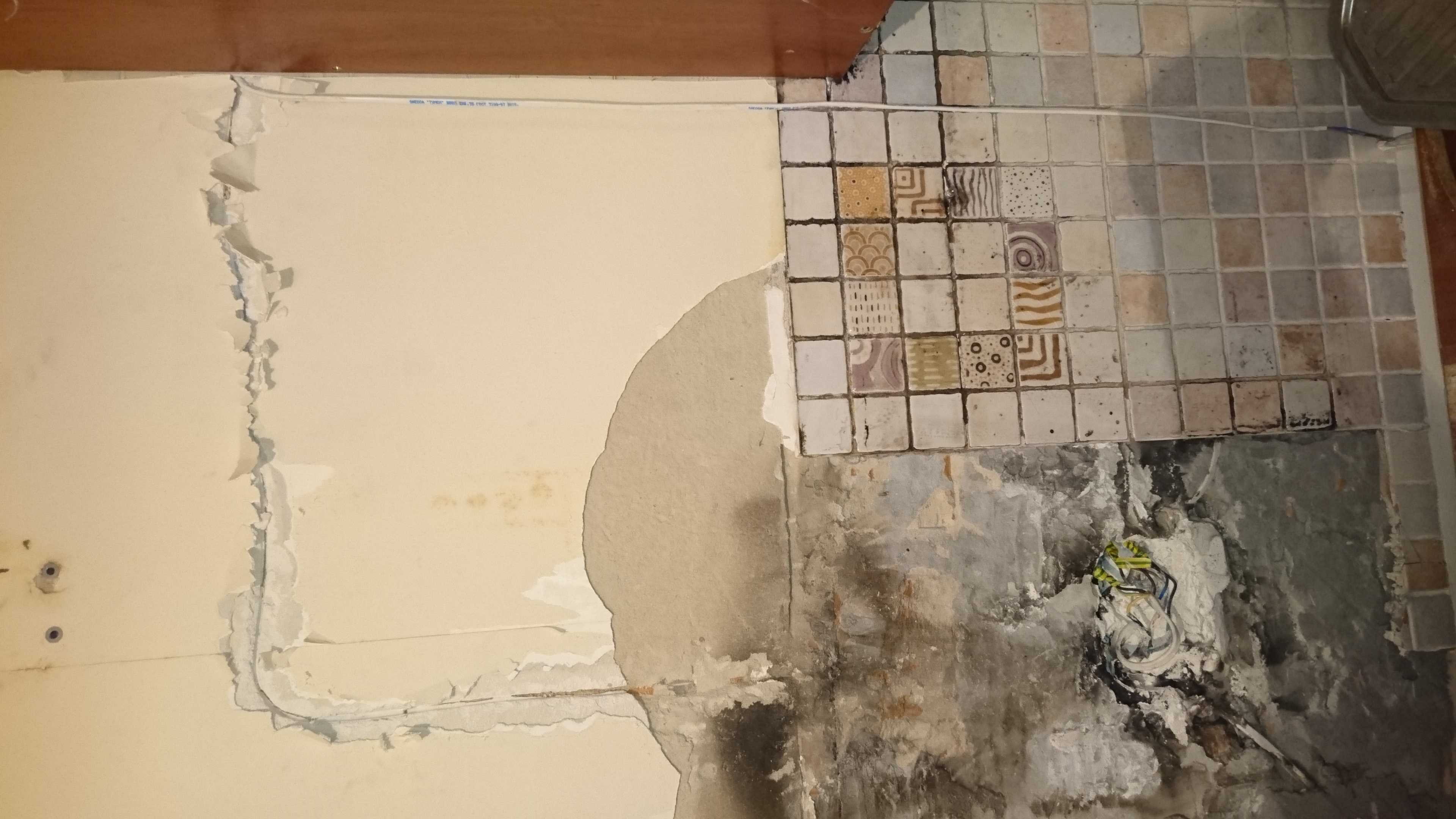

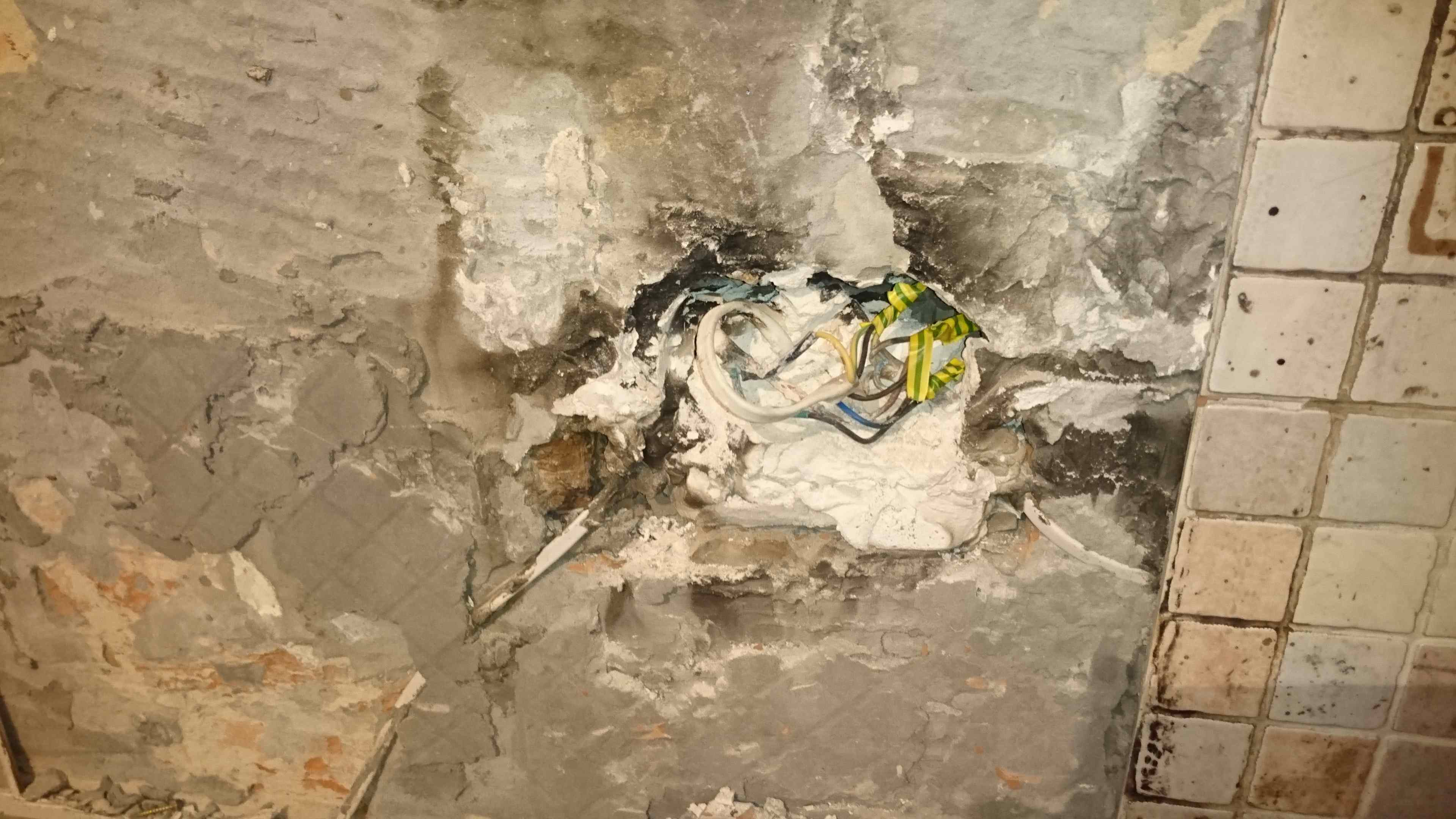

Был локальный пожар - секция кузни сгорела и что стояло под ней. Возгорелся, наверное фонарь, который заряжался. Пробода приборо воткнутые в розетку, розетки, провод освещения, который был сцеплен с розеткой - все это от внешнего огня. Скорее всего так, а не внутри провода сгорело, т.к. поплавилось в месте открытого огня и, где открытого огня не было - провода чистые. Все это видно на фото. Из розетки, помимо проводов розетки отходит три провода. Что с ними делать - 1) обязательно поменять весь отрезок 2) поменять частичный отрезок создав скрутку (можно припоять) 2) Оставить все три провода и обмотать изолентой/термоучадкойгде поплавилось?

MarkSmirnov, чтобы быть уверенным проверьте мегером.

Счас инквизиция налетит, как так ШВВП в стену замуровали. Ересь.

MarkSmirnov написал: Возгорелся, наверное фонарь, который заряжался. Пробода приборо воткнутые в розетку, розетки, провод освещения, который был сцеплен с розеткой - все это от внешнего огня. Скорее всего так, а не внутри провода сгорело, т.к. поплавилось в месте открытого огня и, где открытого огня не было - провода чистые. Все это видно на фото.
Скорей всего ВОЗГОРАНИЕ произошло в самой розетке из-за недостаточного сечения как минимум одного из проводов и того что в розетке была сделана коммутация шлейфом на контактных зажимах розетки, что делают по НЕ знанию в электро/пожаро безопасности, то есть лезут в электрику НЕ понимая в ней НИ чего или УМЫШЛЕННО халтурщики, так как а разы, а то и на порядки проще делать контактные соединения про что подробней всех на просторах Русскоязычного интернета неоднократно разъяснял с цитированием здравомыслящих пунктов нормативов, здравомыслящих мнений профильных специалистов, на этом форуме в теме шлейф розеток с помощью ПВ-3, и из-за НЕ соблюдения техпроцесса контактных соединений. .
MarkSmirnov написал: Что с ними делать
Скорей всего, если в стене достаточное сечение проводников, достаточно подчистить, заизолировать, поменять провод с недостаточным сечением, сделать надежные контактные соединения, подключить каждый розеточный механизм ответвлением.

MarkSmirnov написал: Был локальный пожар - секция кузни сгорела и что стояло под ней.
volchenok написал: ШВВП в стену замуровали.
А ведь автор темы спрашивал - http://www.mastergrad.com/forums/t253122-vybor-provoda-dlya-rozetok-v-kvartire/ И советовали ему ВВГ нг LS MarkSmirnov, теперь урок усвоен? Или повторение требуется?
Посититель, фото с замурованными и плохо (наиболее подходящие слова запрещены правилами форума...) изолированными скрутками на ШВВП Вам ни о чём не говорят?

MarkSmirnov написал: Что с ними делать - 1) обязательно поменять весь отрезок 2) поменять частичный отрезок создав скрутку (можно припоять) 2) Оставить все три провода и обмотать изолентой/термоучадкойгде поплавилось?
Оставьте прямо так, не заморачивайтесь. Ведь локальный пожар - это слишком мало, чтобы отпали все вопросы.

Всем спасибо за комментарии. Но давайте не будем отвлекаться от сути вопроса. Что теперь с этим делать? Если на фото плохо видно, могу сделать макросъемку. Когда произошел пожар, в розетку был включен дешевый китайский фонарь (поставили на подзарядку). Наиболее вероятно, что именно он стал причиной пожара. На столешнице отпечатался четкий след сгоревшего фонаря, а в радиусе 30 см все чисто. Да, причина тоже важна. Как понять, загорелся фонарь или проблема в розетке?

MarkSmirnov написал: Всем спасибо за комментарии. Но давайте не будем отвлекаться от сути вопроса. Что теперь с этим делать? Если на фото плохо видно, могу сделать макросъемку. Когда произошел пожар, в розетку был включен дешевый китайский фонарь (поставили на подзарядку). Наиболее вероятно, что именно он стал причиной пожара. На столешнице отпечатался четкий след сгоревшего фонаря, а в радиусе 30 см все чисто. Да, причина тоже важна. Как понять, загорелся фонарь или проблема в розетке?
MarkSmirnov, проверьте, если винты в розетке слабо затянуты, то могла быть и она причиной, но скорее всего это сам фонарь, т.к. ток заряда там небольшой.
