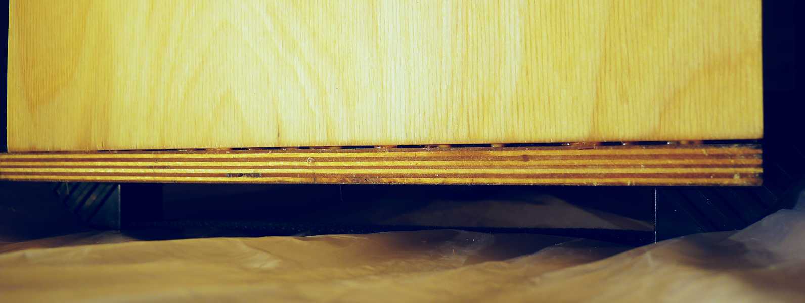

Балуюсь я изготовлением небольшой домашней мебели. Сугубо изредка, дома на балконе. Нынче попробовал технологию сборки каркаса без фурнитуры, только на шканты и на клей. Внезапно обнаружил, что моего веса 85 кг не хватает, чтобы хорошо прижать заготовки друг-к-другу при склеивании на шкантах. Остаются щели порядка 0,5-1,0 мм. Киянкой тоже лупил – не помогает. Фото получившегося брака (это "потолок" стеллажа):

почему киянка не помогает ?
из "компактных" есть ленточные, есть трубные струбцины (сами трубы можно хранить на даче/гараже/чердаке)...

alzp написал: почему киянка не помогает ?
-- видимо, масса киянки и ее скорость формируют энергию удара совершенно недостаточную для преодоления вязкости столярного клея, который должен вытекать по канавкам шканта наружу в случае его избытка внутри шкантового "гнезда". :). Плюс, видимо энергии киянки недостаточно для поджима шкантов, установленных неидеально перпендикулярно плоскости торца заготовки. Особенно когда шкантов более двух, и все они весьма и весьма плотно (благодаря клею в стадии загустевания) и без люфтов сидят в гнездах.

NAF, это же не вопрос струбцины или недостатка веса ...

alzp, А в чем, в таком случае, вопрос?
Существует реальная жизнь, в которой сложно без прецизионного оборудования добиться идеального сопряжения. Кондуктор дает отклонения перпендикулярности осей сверлений в доли градуса. Клей бывает недостаточно текучий. Намазывание клеем не моментальное, пока мажешь последние шканты, на первых он начинает загустевать. Шканты тоже не являются полными близнецами. И шкантов нужно много, получается по 16 шт. на каждой стороне изделия. Суммарно всё это повышает сопротивление при сжатии деталей. Очевидно напрашиваются два пути решения задачи. Первый (абстрактно-идеальный): добиваться некоей сферической идеальности изготовления деталей, отверстий, формы и размеров шкантов, и т.п. Второй более "земной" и практический: использовать способность дерева, как материала (шкантов, в частности) сжиматься в определенных пределах, и решать вопрос количественно, сильным поджатием. Нивелирующим отклонения от идеального сверления, отклонения от сферического-в-вакууме идеального шканта, отклонения от сверхтекучести у клея.

NAF написал: alzp, А в чем, в таком случае, вопрос?
NAF, шканты используются для "позиционирования", а не для "крепкости". на той длине что на фото - хватило бы и 3х. проблема не в струбцинах.

NAF написал: шкантов нужно много, получается по 16 шт. на каждой стороне изделия
ой, а зачем так много? Как вариант, мазать клеем не сплошь, а с пропусками, оставляя место для заполнения, для части клея, который должен выдавливаться из месть сопряжения. А сборку на конфирматах не рассматривали?
