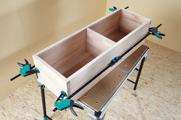

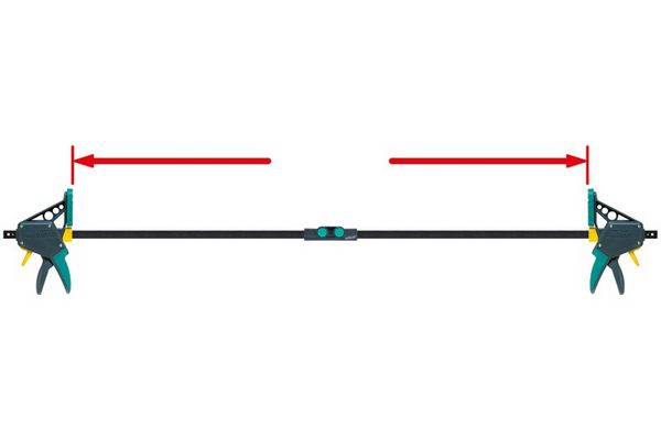

По большим удлинениям, с охватом метр и более.

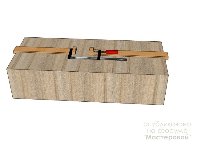

Я не пробовал, но народ пишет что для охвата больших деталей для разовых работ существует возможность "удлинить" струбцины. Для F-образных подсказали на соседнем форуме, можно вот так: Только правый удлинитель сделать короче, чтобы ручка винтового зажима выступала бы за габарит стягиваемого изделия.

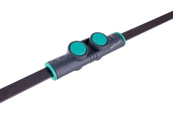

Для быстрозажимных, у которых снимается неподвижная пятка, вот так:
Эта маленькая связка - дорогая (1300-1500 руб и пригодна только для wolfcraft). Во-втором случае финансово выгоднее сделать подобную связующую приблуду самому - из отрезка металлического профиля и пары болтов. Или, даже, просто из толстой фанеры. Или все же купить трубные Энкор :)
