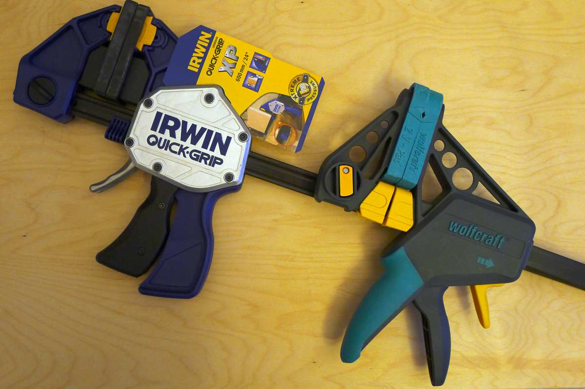

Первые впечатления и замеры:
размеры и вес IRWIN XP 600:
(моих экземпляров, которые только что куплены)
Раскрытие губок на сжатие: 613 мм
Раскрытие губок на распор: от примерно 230-232 мм до 827 мм. Точно измерить сложно, потому что резиновые губки немного "ходят".
Фактические габариты: 837 х 249 х 38 мм. Реально габариты хранения будут 840х250х40 мм
Направляющая имеет форму швеллера. Сечение 8,0 х 22,4 мм В талии 5,2 мм
Вес 1645 грамм.
Про различия IRWIN XP с Wolfcraft EHZ PRO 100.
Непосредственное сравнение топовых струбцин двух производителей.
Когда приехал в магазин, первое впечатление было про Ирвины: "Боже, какие они большие и громоздкие!". Как оказалось, в реальности они по фактическим размерам примерно такие же, как Вулкрафты, но выглядят визуально как более крупные. Ирвины оставляют впечатление более "слесарных" нежели "столярных". Более грубые, брутальные формы. Черная консервационная смазка на кондовых направляющих. У Вулфкравта направляющие покрыты гладким приятным типа эмалевым покрытием, которое совершенно не пачкается и позволяет глаже бегать по ней зажиму. Тут плюс Wolfcraft-У. Ирвины я оттирал тряпочками по часу на струбцину.
У Wolfcraft, как тут уже отметили, есть функция раздвижения губок нажатием на рычаг. Это очень удобно для быстрого освобождения и переставки струбцины. Хотя это замедляет работу если нужно быстро менять размер в сторону увеличения. Тут функционал расжатия у этих двух производителей сделан по-разному. Что будет удобнее - пока не знаю, жизнь покажет. Зажим у Ирвинов ходит по направляющей с большими рывками, трение покоя сильно больше трения скольжения. Wolfcraft-ты в этом смысле глаже.
Губки у Wolfcraft гораздо более плотные нежели чем у IRWIN. У Wolfcraft материал губок - достаточно плотный резиноподобный пластик. У Ирвинов - мягкие резиновые, и изначально даже посыпаны чем-то вроде талька. Губки Волфкрафта имеют канавки для зажима круглых деталей типа труб, у Ирвина они полностью плоские. И, вот, посмотрев на губки Ирвина я понял, почему Ирвин продает губки еще и отдельно как запчасть ("IRWIN Сменные губки для струбцин серии QUICK-GRIP XP, комплект 2 шт. Art. 1826576", если кому нужно). Ибо мягкие резиновые губки на слесарке будут убиваться. Для столярки этот фактор скорее всего будет менее значимым или незначимым вовсе.
Зажим губок у Ирвинов более равномерный. У Вулфкравтов максимальный зажим губок производится на их краю, и примерно до середины губок. А ближе к направляющей остается тонкая щель, как бы струбцину не зажимали бы (проверено на двух экземплярах). В общем, Ирвины будут своими более мягкими и более ровно-параллельно расположенными губками более нежно зажимать плоскую деталь. У Ирвинов есть замочек, который фиксирует губку в положении перпендикулярно направляющей. Если этот замочек отщелкнуть, то губка немного вращается, на 2-3 градуса. Практической пользы я пока от этого не вижу, но если вдруг зажимать непараллельные детали, то у Ирвина будет чуть-чуть подстройки под плоскость зажимаемой детали.
Снятие неподвижного упора и перестановка его на расжатие у Wolfcraft сделано гораздо изящнее и эргономически удобнее. У Ирвина замороченнее, и сам узел оставляет впечатление конструкционно недоработанного. На функциональность это не влияет, просто такое впечатление, что Вулфкрафт конструировали этнические немцы, а Ирвин - какие-то иные инженеры, из другой школы (улыбка). Для меня это совершенно незначимо. Но, если кому в его работе будет нужно достаточно часто перенастраивать струбцину с режима сжатия на расжатие, то Wolfcraft выглядит в этом аспекте несколько удобнее.
Дизайн у Wolfcraft на мой взгляд более изящен, им просто приятно работать.
IRWIN - с виду этакие кондовые ломовые лошадки. Для кого-то это может быть важным.
Эстетика, блин. Впрочем, тут на вкус и цвет все фломастеры разные.
Дисклеймер:
Это лишь первые впечатления после покупки, на этапе первичного осмотра, прямого сравнения струбцин двух производителей, когда положил их рядом.
В работе Ирвины еще не использовал. Надеюсь мои заметки помогут кому еще.
Мое резюме на основе первого прощупывания:
ЕСЛИ реальные усилия зажима у Wolfcraft и у IRWIN были бы одинаковыми, то, пожалуй, я выбрал бы Wolfcraft. Если сильных усилий зажима не нужно, то я, пожалуй, выбрал бы Wolfcraft как более эргономичный, визуально и тактильно приятный. Но, у Ирвинов одна очень сильная сторона. Даже две. Первое: усилие зажима вдвое больше вулфкрафтовского, если верить паспортным данным. Второе - мягкие губки более параллельные. И, вследствие этого с большей площадью прижима, скорее всего будут лучше работать именно по деликатным поверхностям. Поэтому IRWIN XP оставлю в хозяйстве, посмотрим как они будут в деле.
