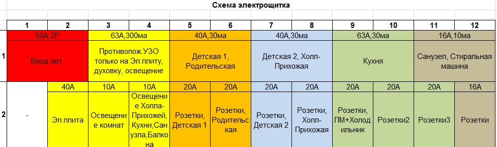

У каждого УЗО будет свой ноль. Как собираетесь это реализовывать? Вопрос места в щите. Либо кросс - модуль, либо распред блок, либо шинки. Шинки можно крепить на дин рейку или шину для нулевых\земляных шинок. Тёплый пол, реле напряжения, водогрей, посудомой, электрику на балкон, ОПС, аквасторож планируете?

megrad, Вроде в комплект щитка Mini Pragma от Schneider входят нулевые шины. Не думаю, что будут проблемы со сборкой щита, ведь производитель автоматов, УЗО и щитка - один, но повторюсь, я даже не "любитель" в электрике. Теплого пола не будет. Реле напряжения не будет. Водогрея не будет. ОПС не будет. Аквасторожа не будет. Посудомоечная машина будет, думаю на одну линию с холодильником посадить и больше ничего туда не подключать. На балконе будет освещение, насчет розетки еще не решил, пока не вижу аргументов для ее установки, но про запас можно(балкон холодный).
А почему на схемах щитков в основном используют автоматы 16А, а не 20А? Это только из-за того, что производители кабелей занижают сечение и поэтому надо ставить автоматы не просто с запасом, а с "приличным" запасом? Кабель от Кольчугино или Рыбинска "разрешает" ставить автомат 20А?

evgeni1983 написал: А почему на схемах щитков в основном используют автоматы 16А, а не 20А?
Потому что бытовые розетки обычно на 16 А. Ни когда упаковку не рассматривали?
evgeni1983 написал: Вроде в комплект щитка Mini Pragma от Schneider входят нулевые шины.
Ну точно не под 5 УЗО.

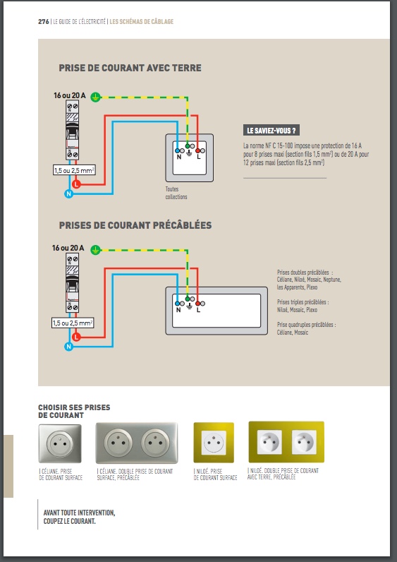

megrad написал: Потому что бытовые розетки обычно на 16 А. Ни когда упаковку не рассматривали?
А это не имеет значения, линия 2,5 мм и розеткой в 16А ,может быть защищена АВ20А без проблем

megrad написал: почему 16 А в основном, а не 20 А.
Кто начитался форумов ставят 16, кто не читал - 25.
20А - номинал сравнительно малоиспользуемый, более круче него разве что 13А. :)

megrad написал: ebf, не ответили только: почему 16 А в основном, а не 20 А.
Это отдельная и долгая тема и она не в рамках данной темы, я просто показал пример от известного производителя и не более :)

megrad, ebf, Посмотрел в инете характеристики первых попавшихся розеток, пишут максимальный ток 16А. Включить в одну розетку более 3,5кВт вряд ли получится. А вот включить в двойную розетку более 3,5кВт вполне реально. То есть, если я правильно понял, существует опасность установки автоматов на 20А именно для двойных розеток.
megrad, По поводу 5-ти УЗО, Вы экстрасенс?)) Первоначально их было семь. Сейчас перерисовал схему, уменьшив количество УЗО до пяти и убрав отдельные автоматы для кондеев, за ненадобностью. Автоматы пока на 20А оставил. Получилось 23 ячейки в 2 ряда: в 1-м Вводной автомат и 5 УЗО, во 2-м автоматы(1-я ячейка второго ряда свободна). Как то так:
С нулями все же надо будет обговаривать с электриком лично. Мне просто щиток Mini Pragma понравился, о расположении разводки внутри щита не думал.
