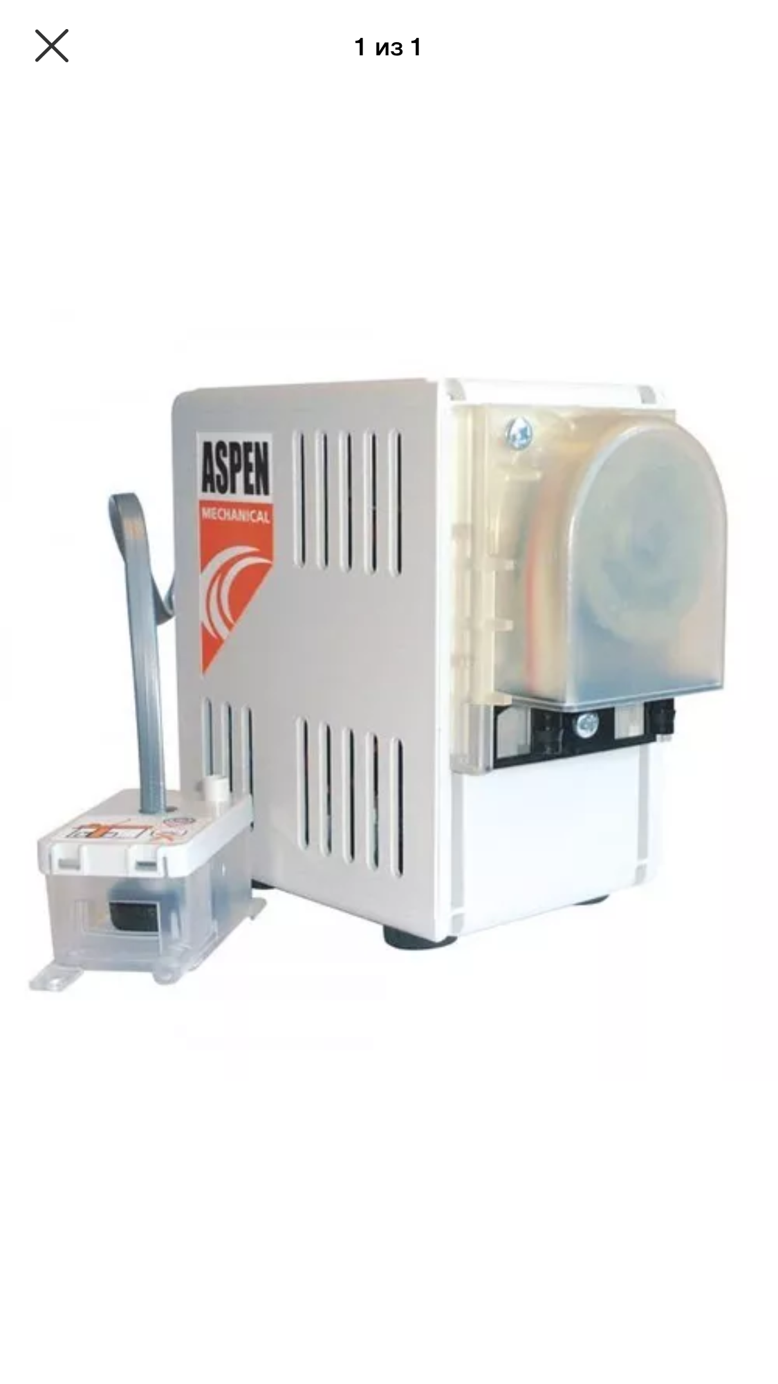

Здравствуйте. GAMOTO, Для моей помпы по госту положено 4 провода.Подождите один день я запрошу схему подключения датчиков своей помпы и может быть подключу эти датчики с помощью трех проводов.
Вы пока уточните вопрос с питанием(куда приходит на внешний или внутренний блок)

Мозг-полезная штука!(Даже без Госта) От представителей завода производителя этой помпы,настоящих Англичан,которые еще находятся на территории России ничего узнать не удалось,очень чопорные ребята,никакой схемы не дали,только то,что есть в рекламном каталоге,как нибудь сам Я разберу эту помпу и все узнаю без проса. Для данного случая все решается проще.Один датчик температуры(для горячего воздуха),оставьте за потолком,в соседней комнате,ванне,туалете или в любом другом теплом месте,тогда останется провести два провода для датчика холодного воздуха.У Вас три провода-один еще остается.Работать все будет так же,смысл автоматики не меняется.
Если Вам и этого мало,те вообще нет сигнальных проводов для датчика температуры холодного воздуха,тогда придется купить тонкую термоусадку с клеем для подводных работ(на любом рынке продается),герметично усадить туда холодный датчик с двумя проводками и этот зонд протолкнуть в сливной шланг,как можно ближе к зоне сбора сконденсированной влаги (в какую нибудь нижнюю точку-приямок) и опять все заработает на той же разнице температур ,пускай Великобританцы куксятся дальше. :)

КАТРАН, есть ли у предложенного вами варианта помпы преимущества/недостатки перед такими помпами:

GAMOTO, На Вашем фото сигнал включения для помпы даст поднявшийся вверх поплавок наливной емкости.Вы где эту наливную емкость будете ставить? Теоретически впритык места может хватить в нижнем левом углу ВБ,но все равно,раз в год нужно проводить ТО этой наливной емкости,(кто это будет делать),работа основной помпы циклична,циклов включения-выключения больше,все это укоротит жизнь помпе,делает ее работу шумнее,все это уже устаревшая, более сложная и поэтому менее надежная технология,хотя она тоже работает,но требует больше внимания и ухода.

КАТРАН, я правильно понял, что в случае с помпой, активируемой датчиками температуры, наливная емкость не требуется? Насколько, с вашей точки зрения, надежна постоянная работа помпы по сравнению с циклическим включением?

Наличная будет надежнее, кстати она менее чувствительна к загрязнениям ...

GAMOTO, Великобританская помпа теоретически может включаться и от двух датчиков температур и от поплавка в наливной емкости (maxi blue) Но Я советую использовать без наливной емкости ,(с датчиками температур),этот вариант сейчас четко решает Вашу задачу.Есть еще наливные емкости у других помп резко большего обьема (1-2литра),вот такие действительно и грязи не боятся и включаются редко,результат-долго работают,но на Вашем фото наливная емкость маленькая,это самая неудачная конструкция.Есть подшефные офисы,клиники там такие помпы работают ровно год,потом требуется замена на новую,а вот перистальтические с датчиками температуры поставил-и забыл,начал ставить их около 3-4 лет назад-ни одного нарекания до сих пор не было,просто,бесшумно работают и работают.

Можете подсказать длину проводов датчиков, входящих в комплект?

GAMOTO, Длина этих проводов-3 метра,мне всегда этого нехватает,разрезаю,припаиваю любой провод более толстого сечения (0,75ммм-1мм) и все прекрасно работает.

Бориска66, к сожалению, наливную невозможно установить - банально не хватает места.
