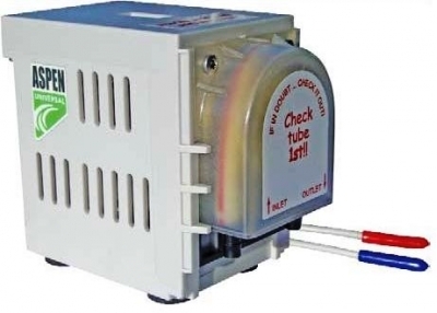

КАТРАН, спасибо, трех метров точно не хватит.
Вы сталкивались с такими помпами? Как они по качеству?

Задумался вопросом о необходимости помпы для третьего внутреннего блока - он кассетный MLZ-KA 2.5 Mitsubishi. В нем есть встроенный дренажный насос, имеет ли смысл ставить перистальтическую помпу в продолжение имеющегося встроенного насоса? Пока еще есть возможность заложить провода для датчиков.

GAMOTO написал: Задумался вопросом о необходимости помпы для третьего внутреннего блока - он кассетный MLZ-KA 2.5 Mitsubishi. В нем есть встроенный дренажный насос, имеет ли смысл ставить перистальтическую помпу в продолжение имеющегося встроенного насоса? Пока еще есть возможность заложить провода для датчиков.
GAMOTO, для таких блоков перестатильная помпа неприменима (только наливная), будет гарантированный перелив, и прежде чем что-то ставить а такой блок внимательно изучите инструкцию по монтажу, там есть ряд нюансов очень важных по организации дренажного слива ...

Ставили специальные люди. Я ничего особенного там не увидел. Изучая вопрос перистальтических помп, прочитал про их подключение в помощь к дренажным помпам кассетных кондиционеров, вот и возник вопрос.
Внутренний и наружный блоки этого кондиционера смонтированы, но еще не подключены к сети, а также, повторюсь, пока есть возможность туда кабель заложить. Может быть проложить витую пару - она подойдет для датчиков, если что?

GAMOTO, проблема в том, что внутренняя помпа кассетного кондиционера работает по своему датчику и перестатильная будет ей банально мешать работать, да конденсата с кассеты по больше будет, получите гарантированный перелив поддона ... Поэтому для такого типа оборудования нужна помпа наличная со своей емкостью ...

Бориска66, достаточно ли встроенной дренажной помпы?
Мне в память запала фраза в описании :" Может подключаться последовательно со штатной помпой кассетных кондиционеров".

Фирма Aspen-одна из самых надежных. Витая пара- подойдет. Последовательно помпы нежелательно ставить.

GAMOTO написал: Бориска66, достаточно ли встроенной дренажной помпы?
GAMOTO, я Вам почему и написал сначала, смотрите инструкцию по монтажу кондиционера применительно к Вашим условиям, там есть нюансы, если их соблюдать, проблем не будет ...

КАТРАН написал: Витая пара- подойдет.
Витая пара не подойдет, ее назначение слаботочные цепи, для однофазной нагрузки с напряжением 220В ее использовать нельзя, к тому же выходящий провод имеет сечение 1,5мм, в витой паре 0,5мм - не допустимое соединение ...
КАТРАН написал: Последовательно помпы нежелательно ставить.
Для наливных такого ограничения нет ...

Бориска66 написал:
Бориска66,
Для провода датчиков температуры перистальтических помп витая пара-подойдет. Если перва помпа работает нормально и слив сделан нормально,(без ниш и контруклонов итп),зачем вторая помпа?

Я имел в виду витую пару - как провод для датчиков разницы температур. Сам насос, конечно, правильно подключается к сети.
На датчики 220В подается?
Какой провод оптимален в качестве удлинителя для датчиков?
