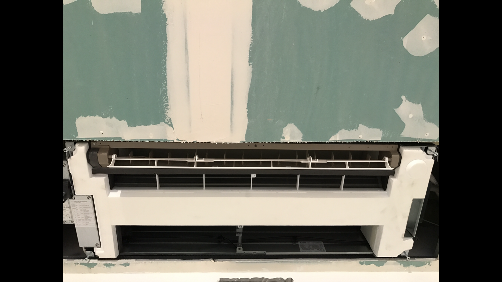

GAMOTO написал: На датчики 220В подается?
На датчики конечно нет ...
GAMOTO написал: Какой провод оптимален в качестве удлинителя для датчиков?
Для подавления помеховой составляющей МКЭШ 2х0,75мм ...
Если ты понял одно дело, поймешь и восемь ...

GAMOTO написал: Я имел в виду витую пару - как провод для датчиков разницы температур. Сам насос, конечно, правильно подключается к сети.
GAMOTO, Разговор с производителями помп AUSTEN не дал ничего,кругом одни запреты,провод наращивать нельзя ввиду изменения сопротивления и сдвига в начале работы помпы,но реально это все лабуда.Ну произошел сдвиг,помпа включилась на 10 секунд раньше или позже,ну и что?!(она все равно включается на несколько минут раньше образования конденсата). МКЭШ самый лучший провод для таких работ,но реально это перебор,любая медь сечением 0,75-1мм подходит и никаких сбоев в работе из-за отсутствия заземляющего экрана(как у МКЕШ),не было.

КАТРАН написал: любая медь сечением 0,75-1мм подходит и никаких сбоев в работе из-за отсутствия заземляющего экрана(как у МКЕШ),не было.
  1. Витая пара имеет сечение 0,5мм и менее ...
  2. Экран у МКЭШ не заземляющий а экранирующий !!! И подключать его надо правильно для того, что бы он свою функцию выполнил а не послужил антенной для еще большего количества наводок ...

КАТРАН, спасибо большое. Пока неизвестно как она работает. Контруклонов вроде нет. Подъем к фальшпотолку и по прямой до слива в канализацию. Кстати, слив почему-то сделан без разрыва струи - это очень опасно?

GAMOTO, На всякий случай, сейчас речь про кассету идет ?

GAMOTO написал: КАТРАН, спасибо большое. Пока неизвестно как она работает. Контруклонов вроде нет. Подъем к фальшпотолку и по прямой до слива в канализацию. Кстати, слив почему-то сделан без разрыва струи - это очень опасно?
GAMOTO,
Во время эпидемий опасно,в обычной жизни-нет.

Бориска66 написал: внутренняя помпа кассетного кондиционера работает по своему датчику и перестатильная будет ей банально мешать работать,
Запускать перистальтическую либо от родного датчика, либо от питания внутренней помпы - будут синхронно работать

КАТРАН, на днях обнаружил "чудо" ;)
Тот скмый разрыв?

BV, каким образом это реализуется на практике? У перистальтических помп либо датчик уровня, либо датчик температуры дает каманду на включение. Доступен ли сигнал датчика уровня (или какой он там?)?встроенной дренажной помпы для считывания сигнала? Необходим ли какой-нибудь преобразователь этого сигнала? Есть ли еще нюансы?

Бориска66, речь про кассетный блок

GAMOTO написал: речь про кассетный блок
Однопоточная кассета, но подключения не видно ...
