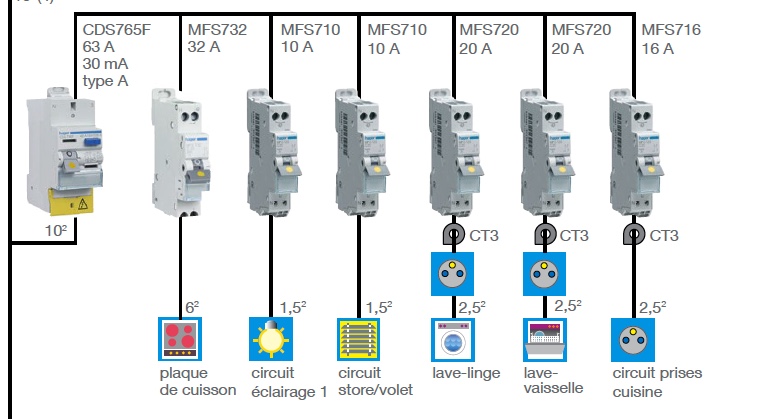

Насяльника,Это надолго :) TAB, Вот вам для примера, классическая ,рекомендованная часть схемы от Хагера, поизучайте на досуге и сравните с тем, что вы тут говорите :)

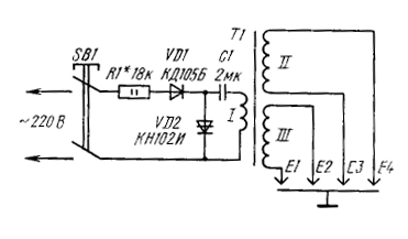

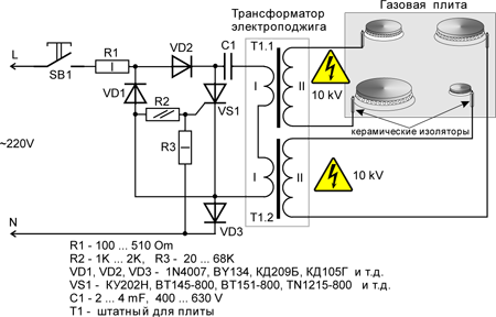

Сообщений: 138009
10.03.2017 в 21:36:57
Кстати эл поджиг в газовой плите - может выбивать УЗО. Искра на корпус как утечка.

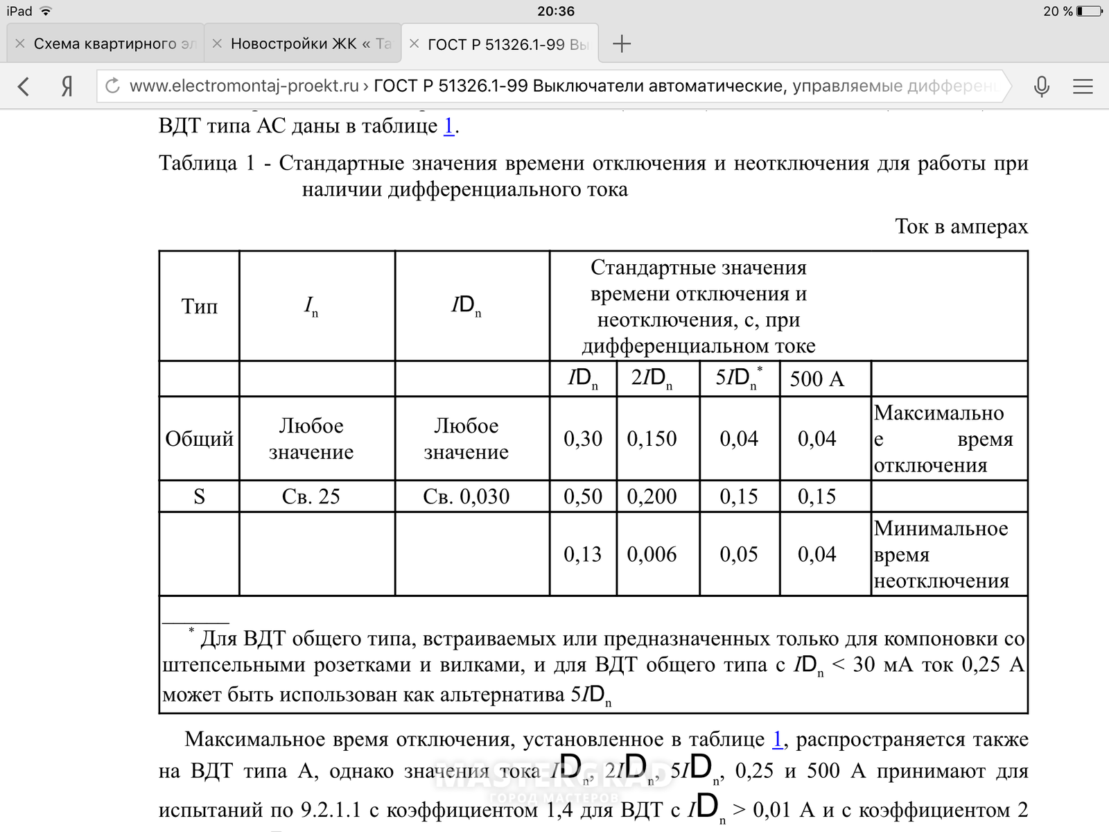

TAB написал: А вообще я не очень понимаю стремление воткнуть УЗО именно на 10 мА, когда правила вполне допускают 30.
Потому что вы исходите их ошибочных постулатов.
Справедливо заметив, что
TAB написал: 10 и 30 мА отличаются только допустимым воздействием на организьм, т.е. 30 мА бьет больнее.
...вы тут же ошибочно добавляете (вероятно, начитавшись дурных форумов)
TAB написал: штука в том, что величину тока, который через вас потечет, определяет не УЗО, оно лишь отключает. И в случае касания токопроводящих поверхностей отключат они вас от них совершенно одинаково
Правильный же ответ: при одинаковом токе, который через вас потечет, 10мА-узо отключится таки раньше.
Соответственно, вам будет несколько менее больно уже только поэтому, даже если ток утечки будет достаточен и для отключения 30мА-узо. Многим такая идея импонирует.

BV написал: Кстати эл поджиг в газовой плите - может выбивать УЗО. Искра на корпус как утечка.
Забавная мысль, но нет никаких оснований для подобных идей. Искра в данном случае такой же потребитель, как и лампочка. :)
BV, нет, там утечки по фазовому и нулевому проводникам не будет.

Radio написал:
Radio, согласно вашей таблице, после пятикратного тока уставки время отключения уже не меняется. Сопротивление человеческого организьма принято считать 1 кОм. При касании фазного проводника 230 В, ток через упомянутый выше организьм превысит уставку 30 мА более чем в семь раз. Посему стоит УЗО 10 или 30 - торкнет совершенно одинаково.
