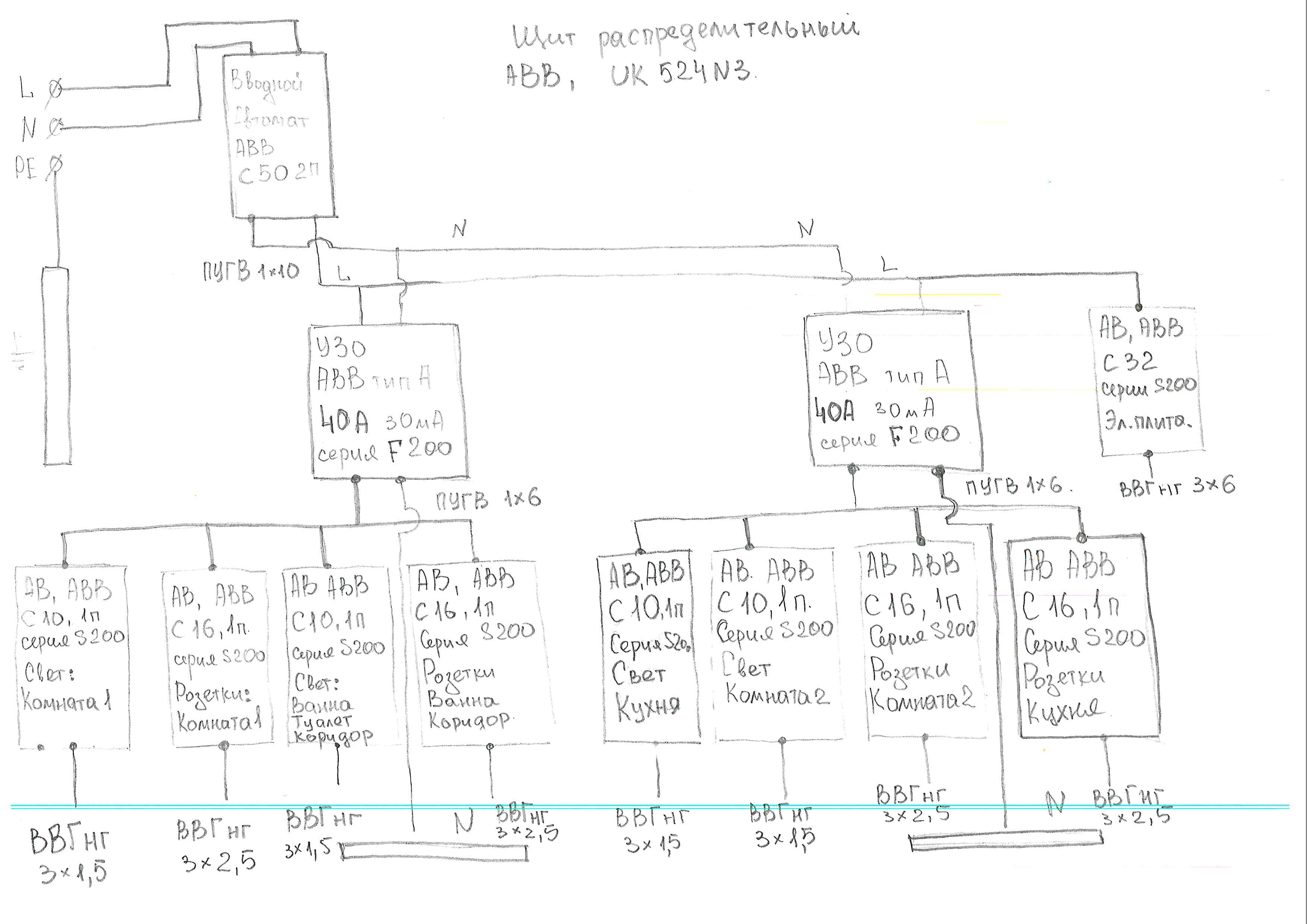

prest1zh
prest1zh
Регистрация: 09.01.2015
Сообщений: 117
14.03.2017 в 09:43:44
Окончательная редакция моей схемы. Что думаете?
TAB
TAB
Регистрация: 29.09.2006
Сообщений: 4831
14.03.2017 в 11:28:47
prest1zh, оба УЗО перегружены о номинальному току. И что у вас в этажном щите (или подъездном) - "противопожарное" УЗО стоит? Если нет, то плиту из под диффзащиты выносить не стоит. А если есть, то посмотрите какого оно типа - А или АС.
ebf
ebf
Регистрация: 21.03.2015
Сообщений: 7795
14.03.2017 в 11:50:47
TAB написал: prest1zh, оба УЗО перегружены о номинальному току.
Ничего у него не перегружено, вы бы со своим щиточком разобрались, а то только успеваете глупые советы раздавать
Димон114
Димон114
Регистрация: 25.11.2015
Сообщений: 2408
14.03.2017 в 11:53:33
TAB написал: prest1zh, оба УЗО перегружены о номинальному току. И что у вас в этажном щите (или подъездном) - "противопожарное" УЗО стоит? Если нет, то плиту из под диффзащиты выносить не стоит. А если есть, то посмотрите какого оно типа - А или АС.
TAB, полностью верно пишите . Узо по перегрузке не скорректированно.
ebf
ebf
Сообщений: 7795
14.03.2017 в 11:59:02
Димон114 написал:
Димон114,Верно для вас, но не верно ,по правилам :) В теме про УЗО,в шапке, всё это описано :) Я тут одному сделал подборку, можете тоже ознакомиться ссылка
