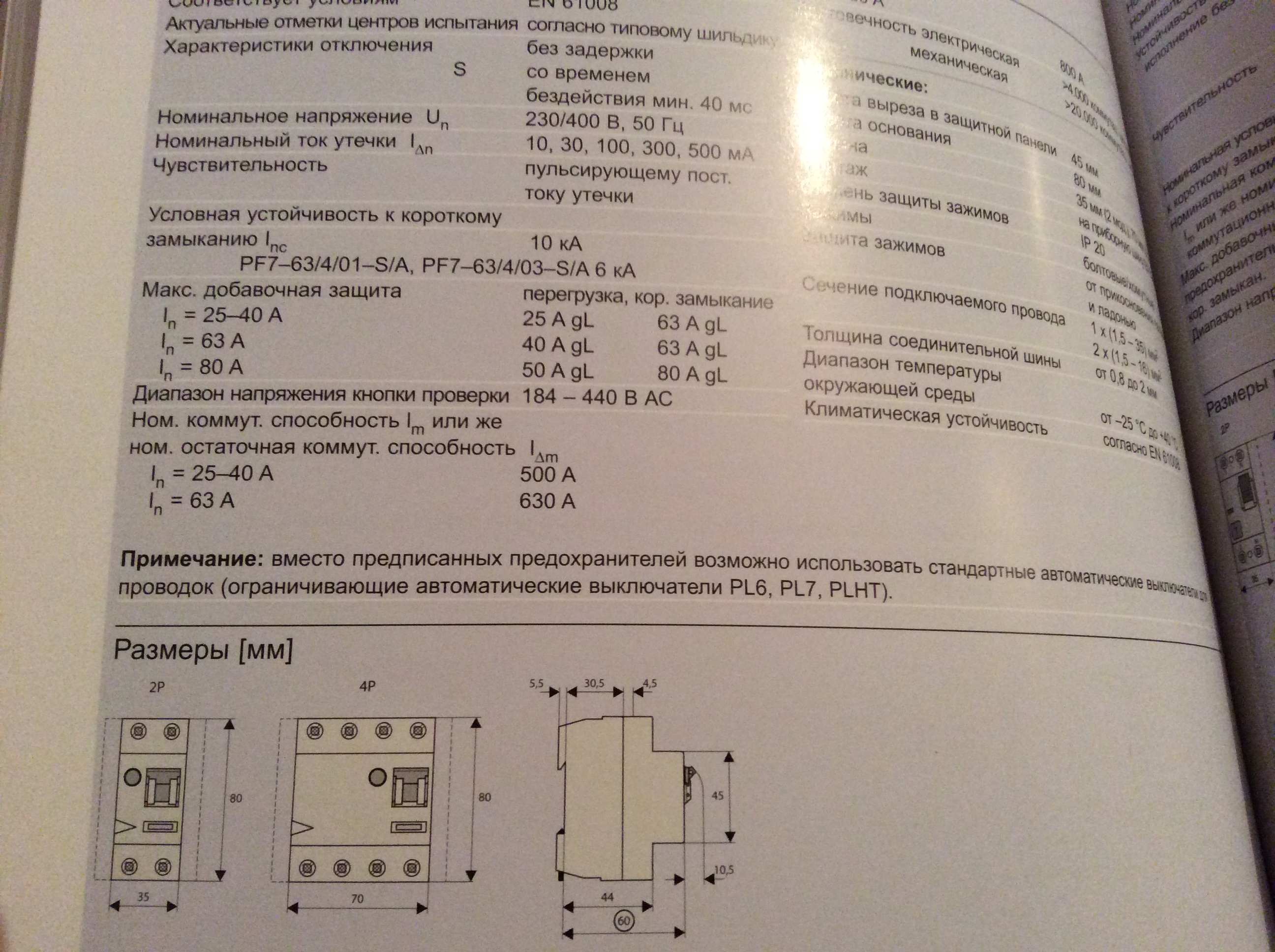

Димон114
Димон114
Регистрация: 25.11.2015
Сообщений: 2408
14.03.2017 в 12:01:24
ebf написал:
Димон114 написал:
TAB написал: prest1zh, оба УЗО перегружены о номинальному току. И что у вас в этажном щите (или подъездном) - "противопожарное" УЗО стоит? Если нет, то плиту из под диффзащиты выносить не стоит. А если есть, то посмотрите какого оно типа - А или АС.
TAB, полностью верно пишите . Узо по перегрузке не скорректированно.
Димон114,Верно для вас, но не верно ,по правилам :) В теме про УЗО,в шапке, всё это описано :)
ebf, и по правилам верно и по рекомендациям производителей автоматики

Димон114, Ссылка для вас выше, читаете и делаете выводы .Вы же профи и коэффициент спроса и одновременности ,для вас не пустой звук, а там как раз об этом :)

ebf написал: Димон114, Ссылка для вас выше, читаете и делаете выводы
ebf, читал мнение ошибочно .

Димон114, Всё тема закрыта, Шнайдер и нормы Швейцарии и Франции, против вас бессильны :) Они ошибочны :) Если не сложно ,можно обосновать ошибочность коэффициентов спроса и одновременности :) ,можете в личку Дима, что вы всё фотаете каталог, что я там должен увидеть ,вы уж скажите словами и что там противоречит нормам из темы про УЗО

Дерьмо случается. А номинал УЗО должен быть приведен в соответствие имеющейся защите от сверхтока. Некоторые производители вообще требуют номинальный ток УЗО на ступень выше автомата ставить. Вы же посчитали высокой вероятность одновременного обрыва PE + пробой на корпус импульсного БП или инвертора + одновременно касание этого прибора до срабатывания других систем защит - раз на все линии на 30 мА УЗО типа А поставили. Так вот залипание контактов при КЗ есть событие все же более вероятное. Хотите сэкономить - ставьте менее дорогое оборудование, на свет тоже можно УЗО не ставить - это допускается, в отличии от.

TAB написал: Так вот залипание контактов при КЗ есть событие все же более вероятное
Каким образом в этом случае поможет выбор номинального тока узо на ступень выше, чем у автомата?

Radio написал: Каким образом в этом случае поможет выбор номинального тока узо на ступень выше, чем у автомата?
Это не я сказал на ступень выше, ЕМНИП это IEK сказал. ;)
