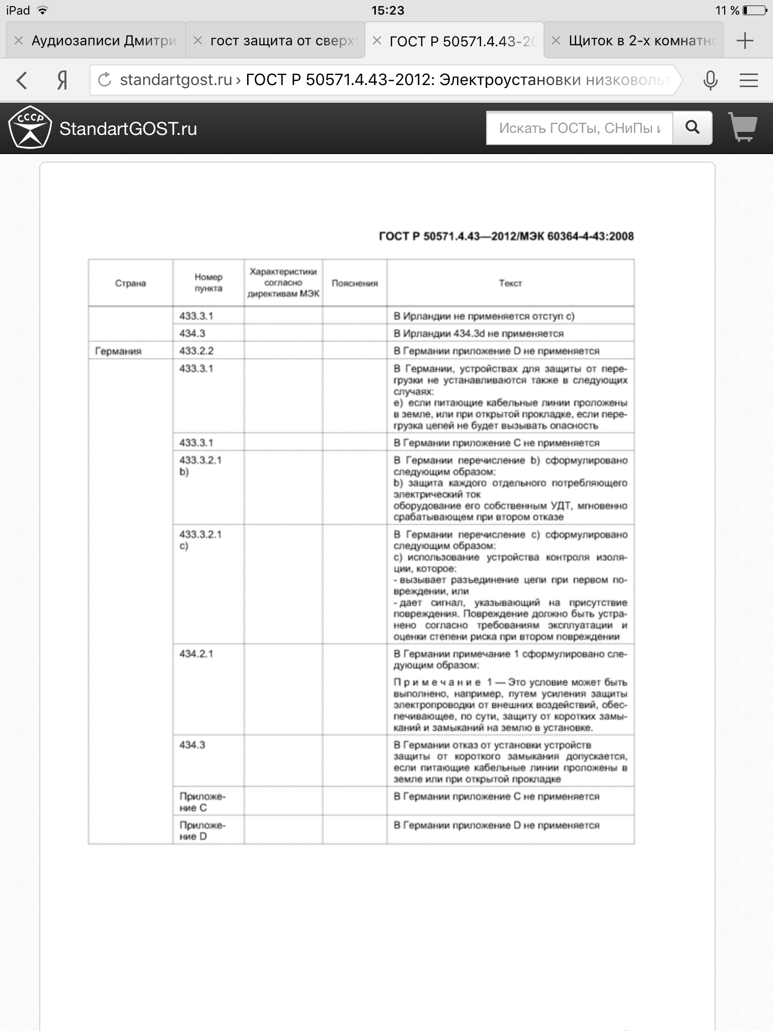

ebf написал:
BV написал: Плавкие?
Они самые
ebf, и соответственно каталогу узо от перегрузки и от КЗ защищается разными номиналами . Ebf постоянно ссылаясь на немецкие нормы не может никак понять что в Германии есть ряд случаев когда устройства защиты именно от перегрузки можно не устанавливать , это указанно конкретно в нашем гост

Димон114 написал: ebf, и соответственно каталогу узо от перегрузки и от КЗ защищается разными номиналами .
Ну и ?Что дальше, мысль то развейте
Димон114 написал: Ebf постоянно ссылаясь на немецкие нормы
Неа я могу ссылаться на любые .Я где то предложил не защищать УЗО,к чему ваши примеры?
