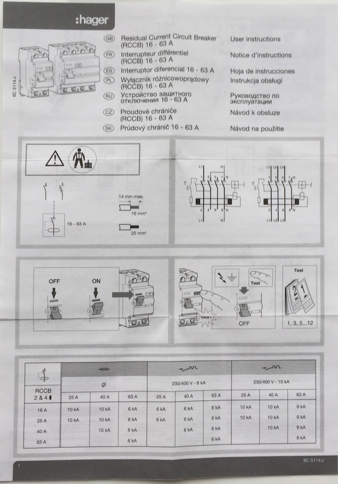

ebf написал:
Димон114 написал: 128 ампер через узо не пройдёт
А куда же они денутся, Дима :) Вы их остановите :) :) :)
Димон114 написал: 80 на 1.6 сами осилили радует
Да уж порадуйтесь, повелитель тока :) Хагер можете поизучать, вы его так любили :)
ebf, вы ТКЗ остановите предохранителем? Ответьте на мой вопрос в этом и предыдущем сообщении
Хагер изучен отличий нет просто знайте что есть узо которое нужно защитить от перегрузки и КЗ а есть которые от перегрузки защищать не требуется по определению .

ebf, картинку правильную выложили защита от ТКЗ на ней в полном составе ....

Димон114 написал: ebf, вы ТКЗ остановите предохранителем?
А вы с какой целью интересуетесь, чтобы в следующем посте узнать от меня ответ ,поднять свои знания и меня похвалить, что я вас порадовал :) Нет Дима ,я вас боюсь ,вы можете ток перед УЗО останавливать ,а это не хухры мухры :) :) :)

Димон114 написал: ebf, картинку правильную выложили защита от ТКЗ на ней в полном составе ...
Конечно Дима и заметьте предохранителями ,да может вы ответите по Хагеру, или опять убежите Сверху 63А gL под ним УЗО 63А ,какой ток пройдёт через это УЗО . :p

ebf написал:
ebf, вы мне задаёте не квалифицированные вопросы . Что вы понимаете под тем " какой ток пройдёт " в случае КЗ пройдёт Ток короткого замыкания , он везде разный . В случае перегрузки пройдёт ток перегрузки . Все дело во времени .
