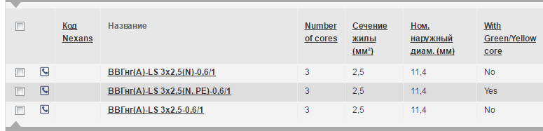

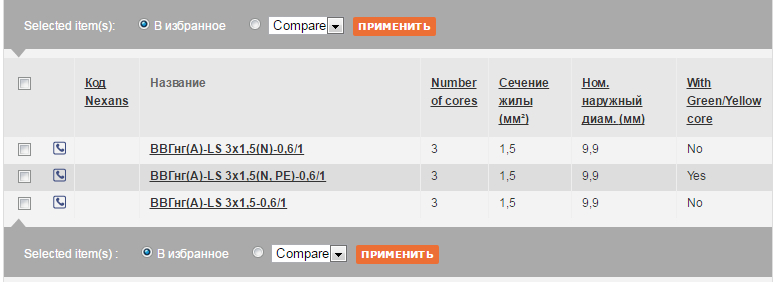

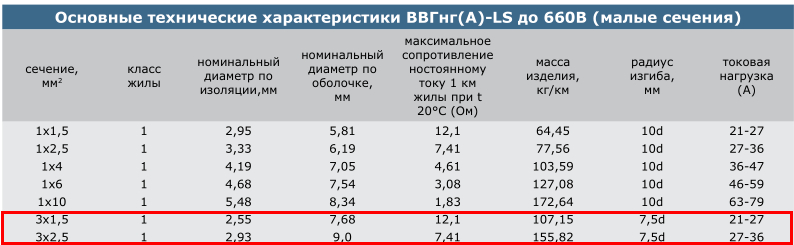

alx220
alx220
Регистрация: 17.11.2016
Сообщений: 1974
16.03.2017 в 20:36:16
Radio написал: Какой в нём глубокий смысл, если есть рэк и нексанс?
Вот это характеристики кабеля ВВГнг-LS Кольчугино. Картинка отсюда:
Вот по кабелю той же марки производства РЭК/Prysmian. Из каталога "Монтажные и строительные кабели":
По Нексанс на оф. сайте есть только информация по диаметру (для просмотра подробной информации требуется регистрация):
Сравните диаметр и вес кабелей. По-моему, исчерпывающе.
Сравнивал ВВГнг-LS 3х10 РЭК и Кольчугино. У Кольчугино вес примерно процентов на 30 больше. Сравнивал Кольчугино и Брэкс (продается в Электромонтаже) по весу. Кольчугино тяжелее чуть ли не в два раза.

Да, Нексанс чуть подешевле. Но для сравнения. Сейчас у меня на одном заказе на черновую электрику (без щита и модульки, без ЭУИ, без светильников) материал стоит тысяч 70 (и это с учетом скидки в ЭТМ). Кабель 3х1,5 и 3х2,5 - по 200 метров каждый. Итого, если брать Нексанс вместо Кольчугино, экономия 2 тысячи рублей. Тут, конечно, каждый сам для себя решает. Но относительно всех остальных затрат на ремонт эта разница не принципиальна, поэтому я бы выбрал Кольчугино (на этом заказе я так и сделал).
