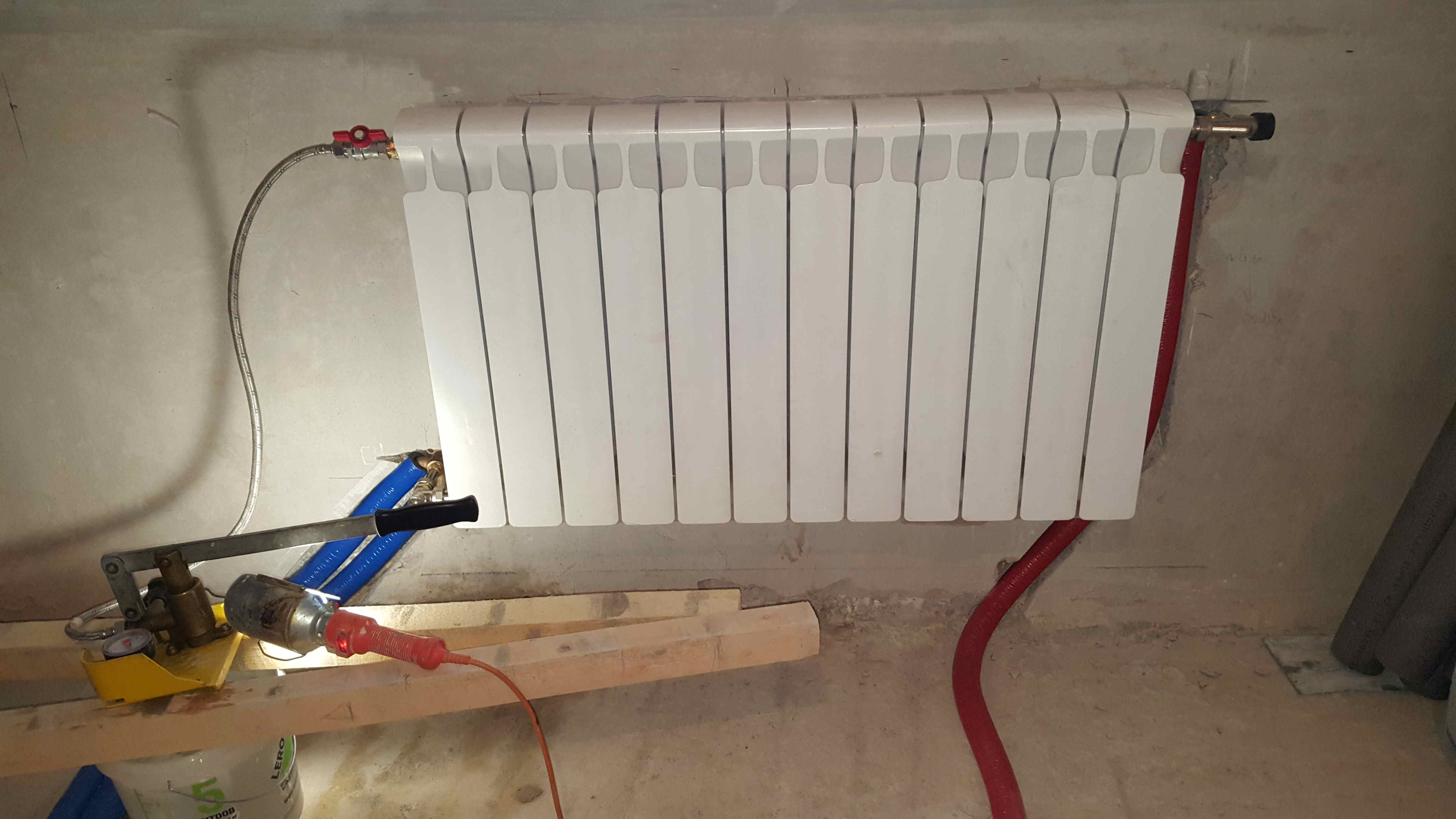

А есть какие-то критерии, что понять - надо менять или нет? Потому как выглядит все не безнадежно. Вроде ни у кого из соседей (с кем получилось пообщаться) пока не подтекает, хотя зима прошла... Или только осмотр спеца? Кстати, если ПП - плохо, то какое мнение про сшитый полиэтилен?

zAlexander, я так понял единственный критерий это сосед снизу. При этом до него оно должно еще дотечь. Ну либо ломать все, опрессовывать и смотреть. Понимая при этом, что скорее всего все нормально.

TAB написал: zAlexander, я так понял единственный критерий это сосед снизу. При этом до него оно должно еще дотечь. Ну либо ломать все, опрессовывать и смотреть. Понимая при этом, что скорее всего все нормально.
TAB, не так дело было... В новострое разводка прямо полу лежит. Выглядит (на непрофессиональный взгляд) нормаль (не тяп-ляпски). Подтеканий не вижу (визуально - все ведь еще открыто, пока ремонт не начал :) ) У тех, с кем удалось поговорить - тоже проблем вроде не наблюдается. Все поговаривают, что "по-хорошему надо бы...", но не меняют - оставляют как есть. Чтобы заплатить кругленькую сумму нужны понятные критерии и доводы "за" и "против". Но пока необходимость переделки не очевидна

zAlexander, так опрессуйте и дело с концом. Потечет - замените. Вам проще, а у меня все в стяжке от застройщика.

zAlexander написал: В новострое разводка прямо полу лежит. Выглядит (на непрофессиональный взгляд) нормаль (не тяп-ляпски).
беспредметно как то вы рассуждаете, какая ... разница как оно вам выглядит, первое, что надо узнать : маркировку на трубе, чтобы понять что за труба
