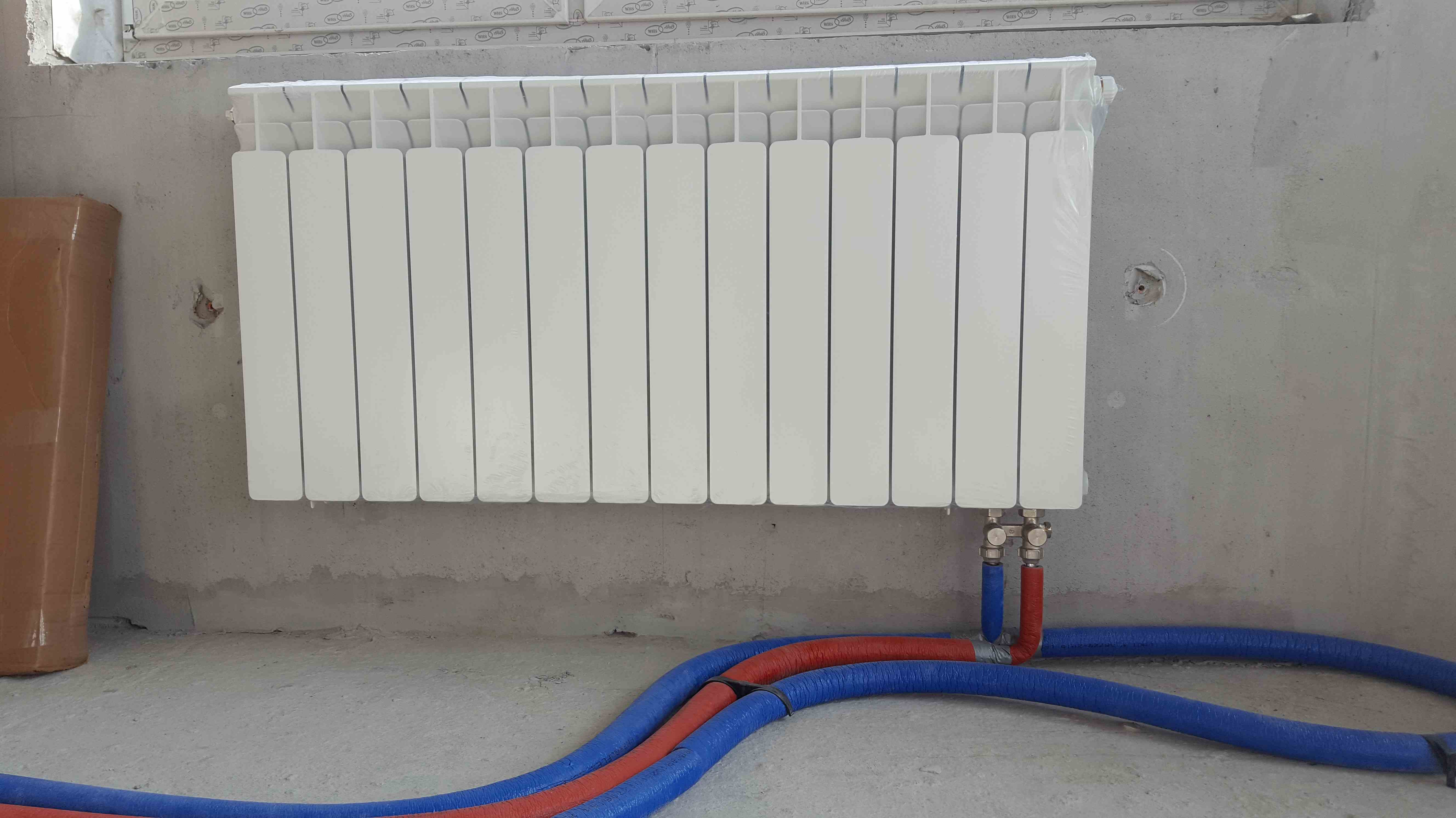

Только сейчас заметил, что считать разучился 100 р/п.м. х 100 м = 10 т.р. за трубы... Тогда вообще не понимаю, откуда 150 должно набежать? Если без учета радиаторов, то вроде в 50 т.р. с работами должно получиться.

zAlexander написал: Читал, что застройщики частенько на трубах экономят и есть вероятность прорыва (с последующей перспективой вскрытия полов и оплаты ремонта соседям)
ЕМНИП срок гарантии от застройщика лет пять. Т.е. оплата соседям в этот сок за его счет, если вы оставите все как есть. На крайняк можно свою ГО застраховать, это не дорого.
Я сейчас тоже затеваюсь с ремонтом в новостройке и тоже есть сомнения. Я видел, что первую зиму после сдачи дома сантехники бегали как ошпаренные и устраняли косяки, в т.ч. со вскрытием полов (забесплатно). У нас в квартире тоже одна из труб потекла, в месте соединения к конвектору. Что там в стяжке - хз, я после того случая просто отключил СО в квартире (мы там пока не живем). Но до того снизу не жаловались.
Беседовал с главным инженером по поводу переделки СО, с его слов все материалы дешевое овно. Кто-то переделывает все со взломом стяжки, но большинство оставляет как есть. Но реально в шкафу стоит арматура Данфосс, а фитинги на трубах Uponor, так что вроде не все плохо. Сами трубы определить не удалось, но они полупрозрачные и полагаю кислородопроницаемые.
Кстати, тот потекший фитинг сантехник нам заменил, ругая строителей страшным матом. Это был мастер своего дела с модным аккумуляторным расширителем для труб. Установленный им фитинг только слегка сопливит, но конвектор перестал работать вообще (а может и раньше не работал).

zAlexander, от верблюда:) все сначала: радиаторы 70, радиаторные подключения 35, трубы 15, коллекторы, фитинги, шкафчик 15, изоляция, крепеж и пр.расходы 5.
Трубы и радиаторы могут дороже руб на 10. Поэтому без 150 в кармане лучше не начинать. Работа бесплатно, естественно, т.е своими силами :)

TAB, не видел, но думаю там ничего нового, арматура нормальная, трубы так себе, неармированные. Минус -последовательная схема на тройниках, полностью или от коллектора, - сильно зависима от правильной работы системы. Не факт, что будет работать,после того, как многие пределывают отопление у себя в квартирах. С теплыми полами и прочими изысками

master.msk написал: Минус -последовательная схема на тройниках, ролностью или от кодлектора, - сильно зависима от правильной работы системы.
От стояка на этажной площадке отведены коллекторы на три квартиры, соответственно на подачу и на обратку. На подаче вентиль, на обратке балансировочный. Далее в стяжке очевидно на тройниках, но встречно или параллельно никто мне рассказать не смог, даже ГИ этих слов не понял. Как идет трасса в стяжке не знает никто, но по температуре в принципе можно понять. Как это все работает я для себя уяснил, думаю отбалансировать схему в пределах квартиры сумею. А от остальных она практически не зависима, насколько я понимаю. Тут только сомнение чтобы в стяжке ничего не текло. Но переделывать все просто так неохота.
Кстати, отводы к радиаторам таки переделывать придется, там на них соединители чуть ли не гроздьями висят. Стяжку в районе отводов я вскрою, а вот как лучше туда подключиться не знаю пока.

TAB, хорошо, что вы понимаете разницу последовательной и попутной схем:) балансировать можно, если есть что балансировать
Подключаться uponor фитингами, несколькими больше или меньше в стяжке думаю роли не играет. Но стяжку в районе радиаторов все же вскрыть придется, если делать более менее нормальные подключения

master.msk написал: Но стяжку в районе радиаторов все же вскрыть придется, если делать более менее нормальные подключения
Это само собой, но это же не всю стяжку вскрывать.
Те радиаторы, которые мне подходят, они без нижнего подключения. Узлы бокового подключения (из нержавейки) тоже не везде подойдут: два-три радиатора нужно будет сдвинуть относительно тройника в стяжке, к тому же в шести точках (из семи) ближней к радиатору выходит обратка (в большинстве узлов порядок другой). Да и земноводное вносит свою лепту, так что пока ориентируюсь на подводку ПП, тем более опыт работы с ним имеется. В самые морозы температура подачи на этажном коллекторе не превышала 77 градусов, так что я думаю ПП здесь подойдет. Вот на него мне и надо как-то перейти с упонора. Но специнструмента под него у мня нет.

TAB, перестал доверять пластику, после того, как спустя 8-10 лет мне начали массово звонить мои заказчики (где выполнил им СО из ПП), и что пластиковые трубы начали покрываться сеткой трещин. Поэтому и начал считать любой пластик времянкой. Тем более, когда познакомился с таблицей гарантийного срок службы (у уважающих себя производителей пластика).
Хотите "на века" - делайте из меди под пайку (обойдется не дороже, чем пластик). Хотя фуфловое качество водоподготовки и тут может подгадить... "Любую трубу можно изгадить (пробить) ударом лома! А против лома - нет приёма..."
Но в автономной системе, думаю мой совет будет однозначно актуальным.
