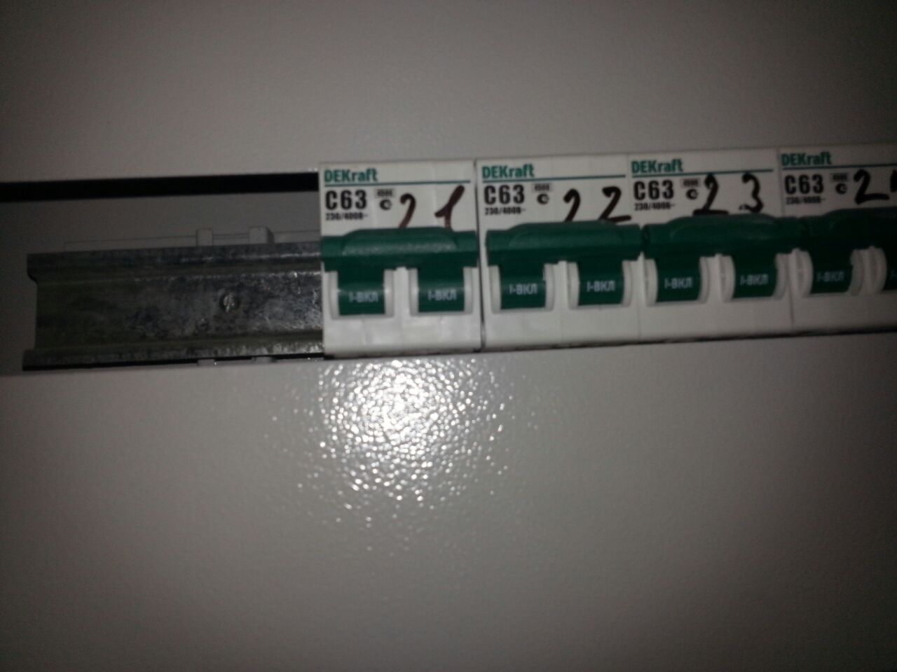

BV написал: Какой номинал вводного автомата был исходно от УК? Если 32 - то ставим С32 2П Линии 124 3шт АВ С16 - под УЗО 63А/30 35 2шт АВ С16 - под УЗО 40А/30 6 и 10 2 шт АВС16 - под УЗО 40А/30 789 - 3 шт АВ С10 - под УЗО 40А/30
Добрый день. Провёл доп. линии - получилось 12 шт. их у меня всего. Сейчас делаю схему будущего щитка, возникли вопросы. У Вас весь свет в квартире под одним УЗо, т.е. при утечке на одной линии вся квартира получается будет без света. Везде. М.Б. Узо раскидать лучше по комнатам? 1 узо - одна комната? В Щитке на лестничной площадке в квартиру стоит автомат С63, от застройщика в кв. щитке стоял 1р АВ С32, Однозначно замена на 2р АВ, вот только на 32 или 40? Хотя, если ставить на 40, то УЗО придется на 63 покупать, что дороже...

-=AlexAt=- написал: от застройщика в кв. щитке стоял 1р АВ С32, Однозначно замена на 2р АВ
А нафига его на 2P менять? В этажном щитке наверняка 2P уже есть.
-=AlexAt=- написал: Хотя, если ставить на 40, то УЗО придется на 63 покупать, что дороже...
И это совершенно незачем: УЗО не должно быть меньшего номинала, но большего быть не обязано.

TAB написал: А нафига его на 2P менять? В этажном щитке наверняка 2P уже есть.
ну как это... раз заново щиток пересобираю, то должно быть всё по правильному, а 2р лучше чем 1р ))

-=AlexAt=- написал: раз заново щиток пересобираю, то должно быть всё по правильному, а 2р лучше чем 1р ))
А 4P еще более лучше :) "По правильному" достаточно 1P. А по большому счету тут и 0P сгодится, т.к. при наличии вводного автомата в этажном щите, надобность в вводном квартирном довольно сомнительна.

TAB написал: при наличии вводного автомата в этажном щите, надобность в вводном квартирном довольно сомнительна.
Не думаю, что в этажном щите имеется вводной аппарат. Вам известно его определение и назначение?

-=AlexAt=- написал: В Щитке на лестничной площадке в квартиру стоит автомат С63

но в квартире всё равно нужен свой - не будем же каждый раз к нему бегать

-=AlexAt=- написал: но в квартире всё равно нужен свой - не будем же каждый раз к нему бегать
"Каждый раз" - это как часто? :) В любом случае, 1P здесь будет достаточно (если дом новый).
Как часто бегать собираетесь?
