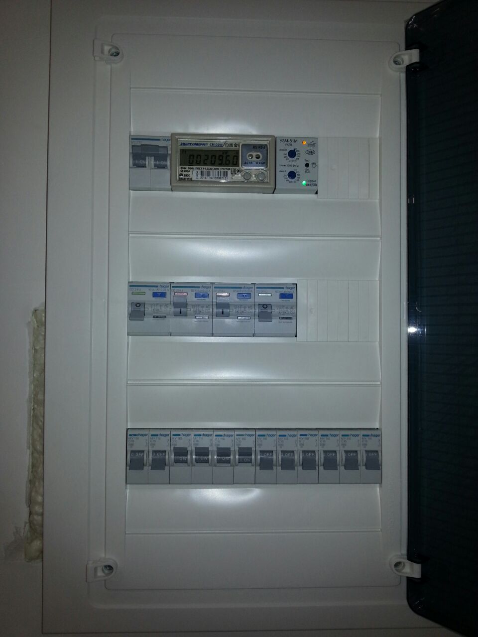

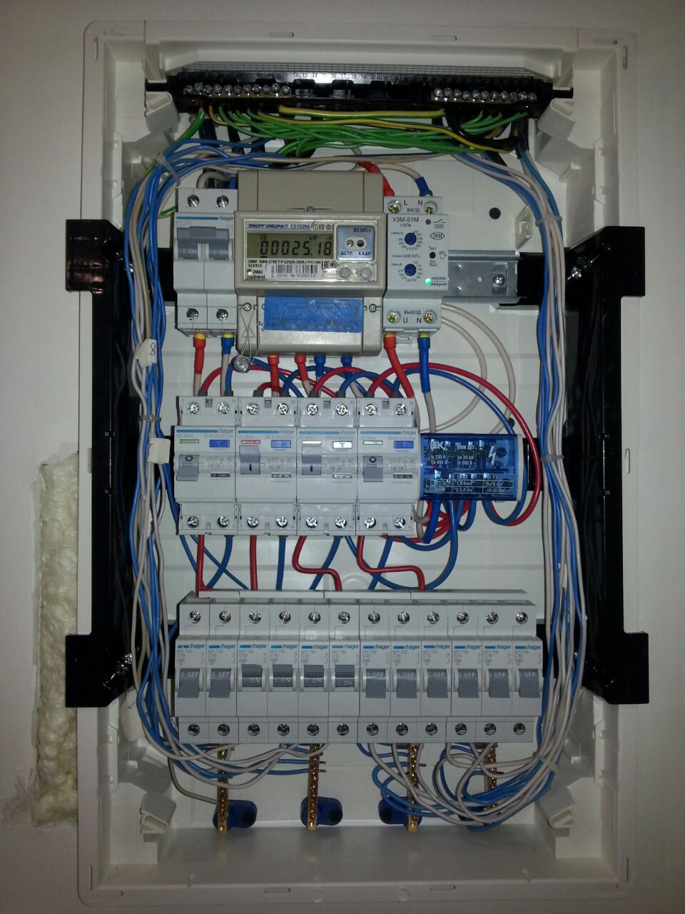

Собрал. Вот так получилось. Всё работает. :) megrad , насчет адаптеров правильно писал... Гребенка и наконечник 4 мм обжатый, вместе в одной плоскости в АВ не помещаются, надо адаптер. Пустил 4 мм ПВ-1 моножилу от УЗО к АВ.

-=AlexAt=- написал: Гребенка и наконечник 4 мм обжатый, вместе в одной плоскости в АВ не помещаются, надо адаптер.
Обычно юбку обламывают.
-=AlexAt=- написал: megrad , насчет адаптеров правильно писал.
тема была, я только напомнил.

-=AlexAt=- написал: Собрал
Очень даже хорошо! Только Вы могли бы себе сильно упростить задачу, если бы применили вильчатые гребенки от Хагер, для них есть свои клеммы в модульке этого бренда, тогда и подключение входных проводов в НШВИ не вызвало бы проблем - в соседнюю клемму. Правда, есть одно "но": в этом случае ввод снизу, отвод сверху, что некоторым непривычно/неудобно))
Круглый напильник.

megrad написал: Обычно юбку обламывают.
Угу, и получают замечательную хреновину, доступную для прикосновения, убивая весь смысл ншви. Впрочем, колхоз - дело добровольное, хоть на голые шины фазу выводите. :)

Radio написал: и получают замечательную штуковину, доступную для прикосновения.
гильза полностью топится в клемнике.

megrad написал: гильза полностью топится в клемнике.
Если полностью - то уже изоляция провода упирается в изолятор шины с примерно тем же эффектом, что и у юбки. Перестаньте рассказывать про весь этот колхоз, а? Вам как-то не к лицу. :popcorn
Тем более, что существуют нормальные, некривые решения. Даже если под рукой нет вильчатых шин, всегда есть вильчатые наконечники.

-=AlexAt=- написал: Вот так получилось. Всё работает.
Четыре нулевые шины внизу - настоящий шедевр. Сохранил в назидание потомкам. :)

Radio написал: Тем более, что существуют нормальные, некривые решения. Даже если под рукой нет вильчатых шин, всегда есть вильчатые наконечники.
Кстати, да! Спасибо - вертелось в голове, а никак не мог вспомнить решение!!))

Radio написал: Четыре нулевые шины внизу - настоящий шедевр. Сохранил в назидание потомкам.
А куда их надо было? Вверх??? Четыре УЗО, на каждую группу отдельная нулевая шина.
