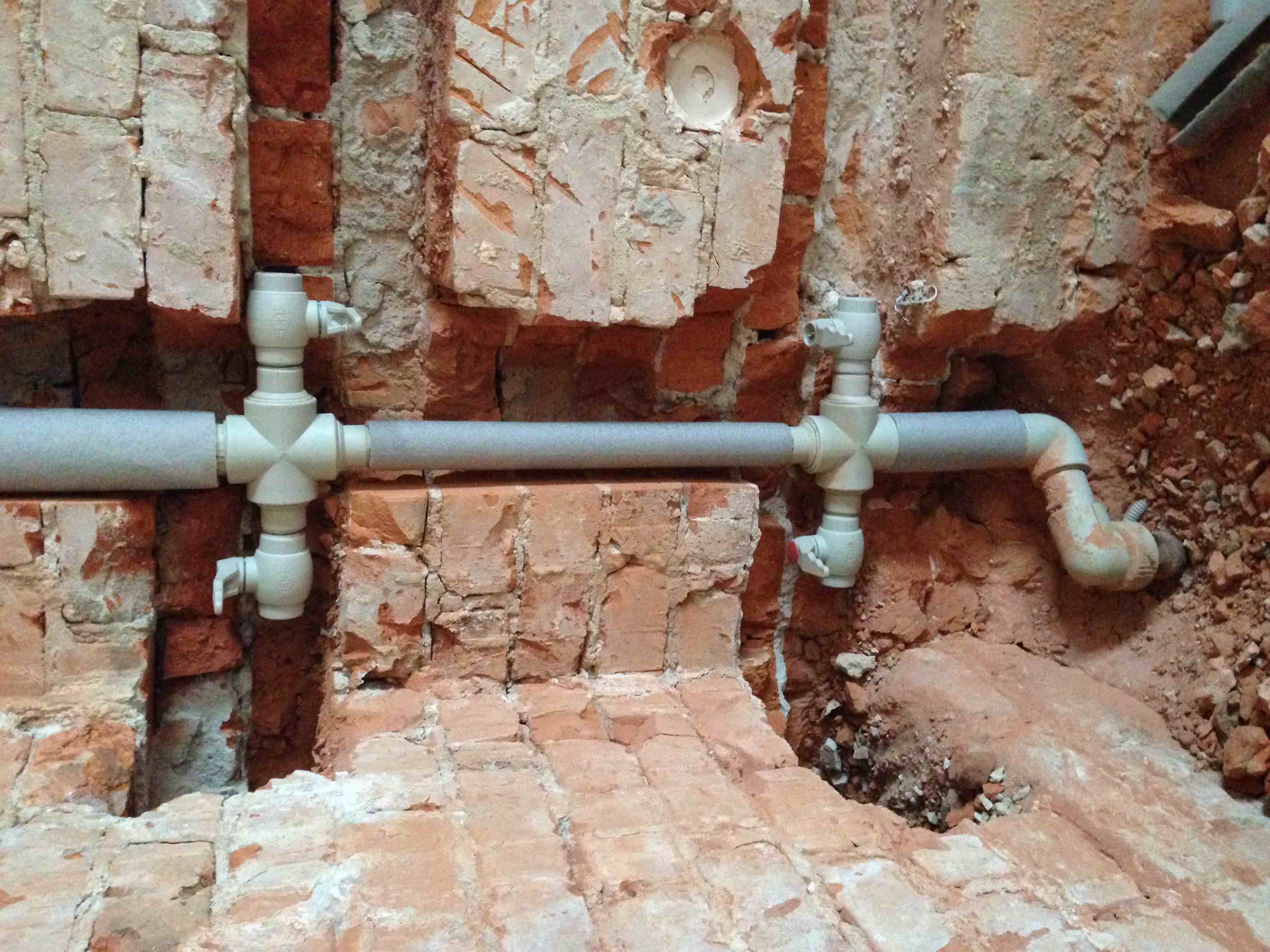

Здравствуйте! У нас следующая ситуация. В процессе капитального ремонта в сталинке поменяли все 5 стояков отопления на полипропиленовые трубы (ПП 40 Stabi PN 20 EKOPLASTIK). Делали это перед самым началом отопительного сезона осенью, и чтобы можно было продолжать ремонт и не зависеть от подачи отопления, на одном из стояков (где пока непонятно какая разводка будет) - сделали два ПП шаровых кранах вверху и внизу:

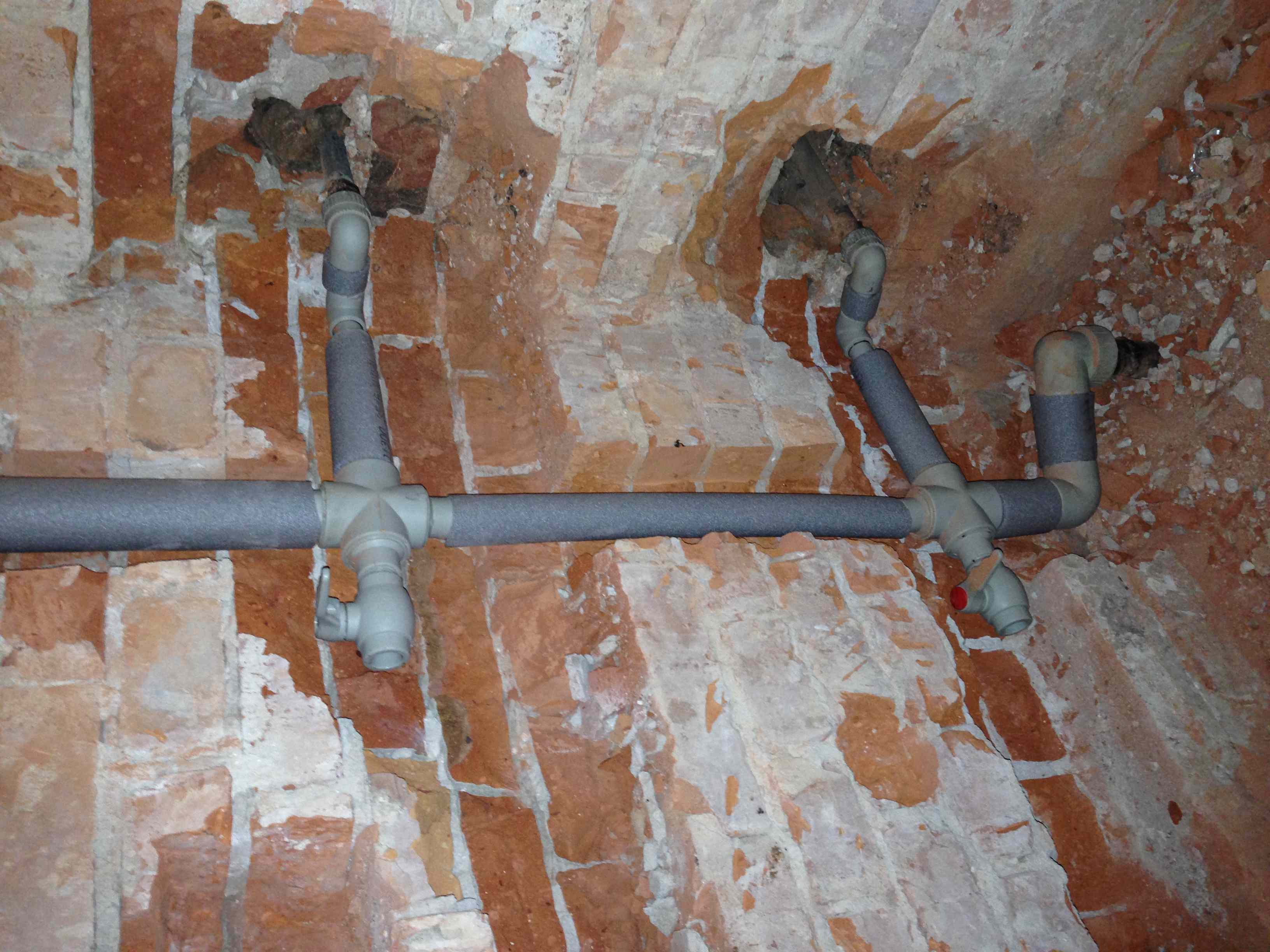

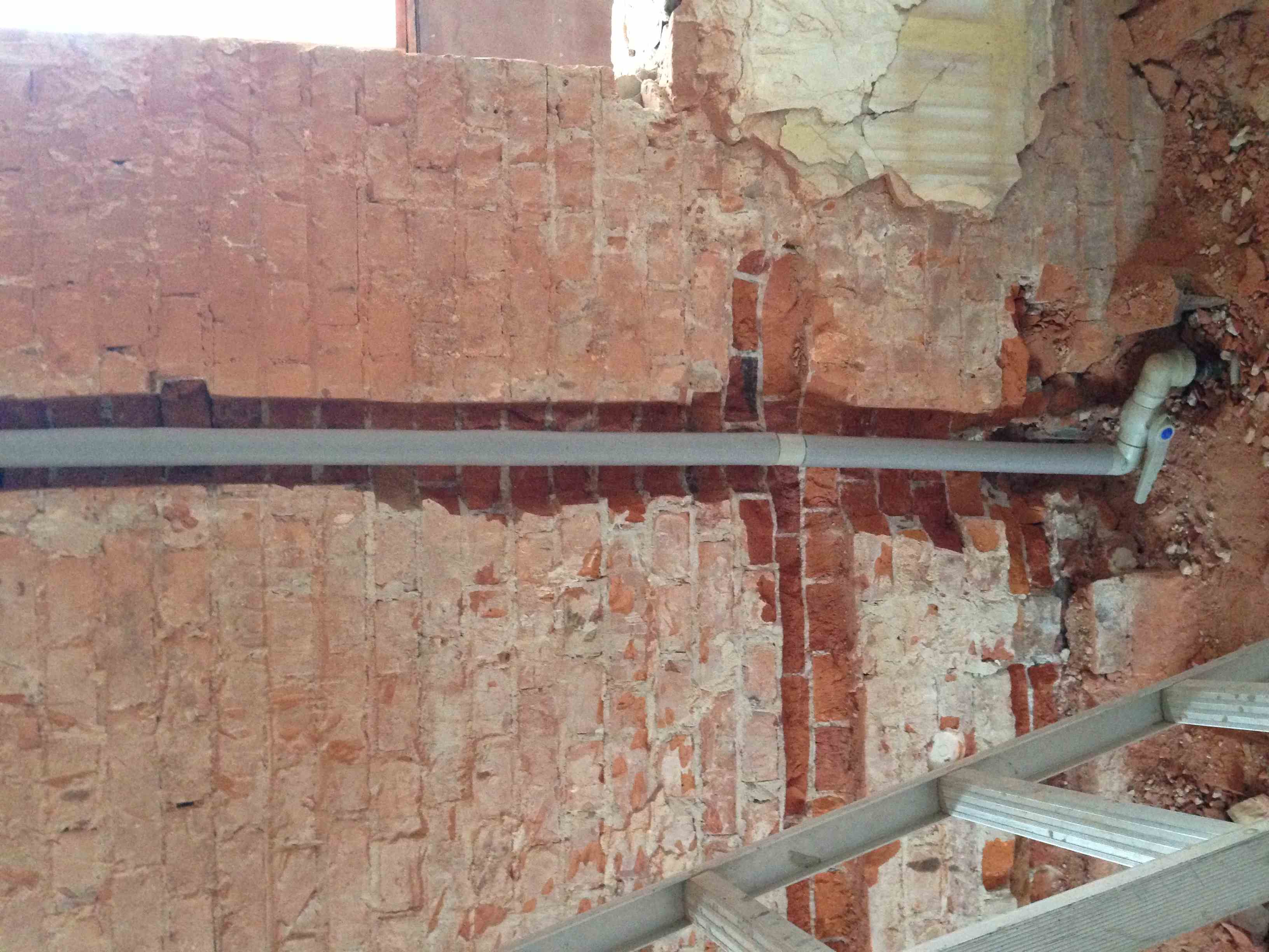

остальные стояки:
Вопрос - насколько безопасно и правильно было бы замуровать эти ПП шаровые краны в стяжку и штукатурку? От нескольких человек слышал мнение что любые краны могут потенциально потечь со временем (если резиновая прокладка пересохнет) и замуровывать плохо. В то же время есть мнение что в этих кранах прокладки нет, все из ПП, и ничего с ними не будет.
Заранее спасибо за любые мнения и аргументы! Так как переживаю и не уверен как правильно поступить, пока не поздно... В крайнем случае, можно было бы подождать окончания отопительного сезона, перепаять турбы и убрать эти два крана.

Slava Boyko написал: От нескольких человек слышал мнение что любые краны могут потенциально потечь со временем (если резиновая прокладка пересохнет) и замуровывать плохо.
Верно.
Slava Boyko написал: В то же время есть мнение что в этих кранах прокладки нет, все из ПП, и ничего с ними не будет.
не верно. А прокладка штока?

Slava Boyko, здравствуйте. Дождитесь окончания сезона и уберите полностью весь этот полипропилен. И краны и трубы. После этого установите металлические трубы такого же диаметра и по такой же схеме как было сделано изначально при постройке дома. Потому что на сделаный ремонт у Вас письменного разрешения полюбому нет и он соответственно противозаконный. Вот: http://www.jilkod.ru/razdel-1/glava-4 Если Вам этот закон побарабану то вот: http://briansk.ru/incidents/kommunalnaya-smert.20091229.224637.html Если и это не впечатлило, то ответ по существу вопроса: Полипропиленовые краны нельзя замуровывать.

Slava Boyko, а вам наверняка подобные советы во-первых не понравятся, а во-вторых вы их посчитаете неправильными и не последуете. ведь у вас вопрос только насчет кранов...А я считаю что краны из ПП вообще лучше не использовать. даже если вдруг судьба приперла к стенке и пришлось делать из ПП трубопровод...текут они как правило по штоку рано или поздно... вообще замуровывать стояки из ПП в короб очень не благодарное занятие...но те кто вам это сделал, скажут всем известную фразу : мы уже всем и давно так делаем, и ни у кого не течет)

Вангую: Судя по фото - хороший сюрпрайз через некоторое время случится на месте перехода со стали на полипропилен.

Очумелый мозг, я что-то не обратил внимание на фото, но судя по расположению отводо это же отопление. я что-то сначала подумал что это внутри короба судя по кирпичам и это вода...а раз отопление. косяк жесточайший. меняйте на сталь. а тех мастеров гоните в шею...наружение стандартов по полной программе, согласно ГОСТ Р 52134-2003 табл.26 ПП вообще не должно быть на ЦО

Олегович, это Харьков, при чём тут ГОСТ? Slava Boyko,Понятно, что ничего Вы переделывать не будете а тему создали чтобы услышать мнение что всё айс и можно спать спокойно. Не услышите. Можно минимизировать риски, не более того. Проследите чтобы ПП не муровали жёстко, хотя бы термоизоляцию одели. Если соседи сверху или снизу задумают замутить такой же треш глядя на вас, попросите чтоб были поаккуратнее при нарезке резьбы на стояках.
