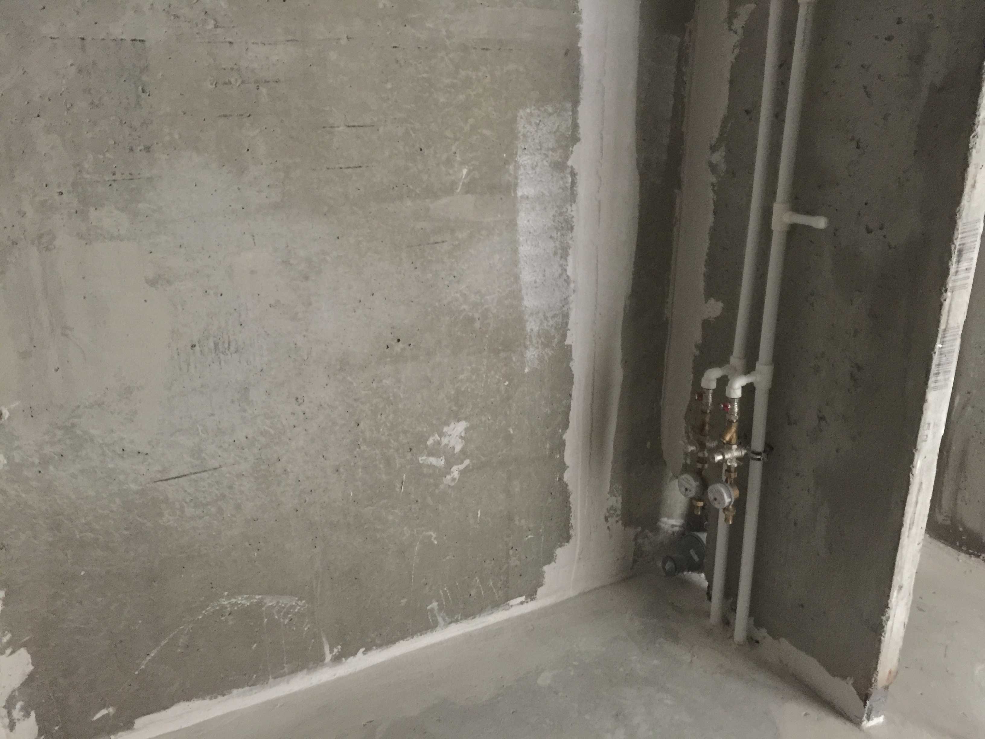

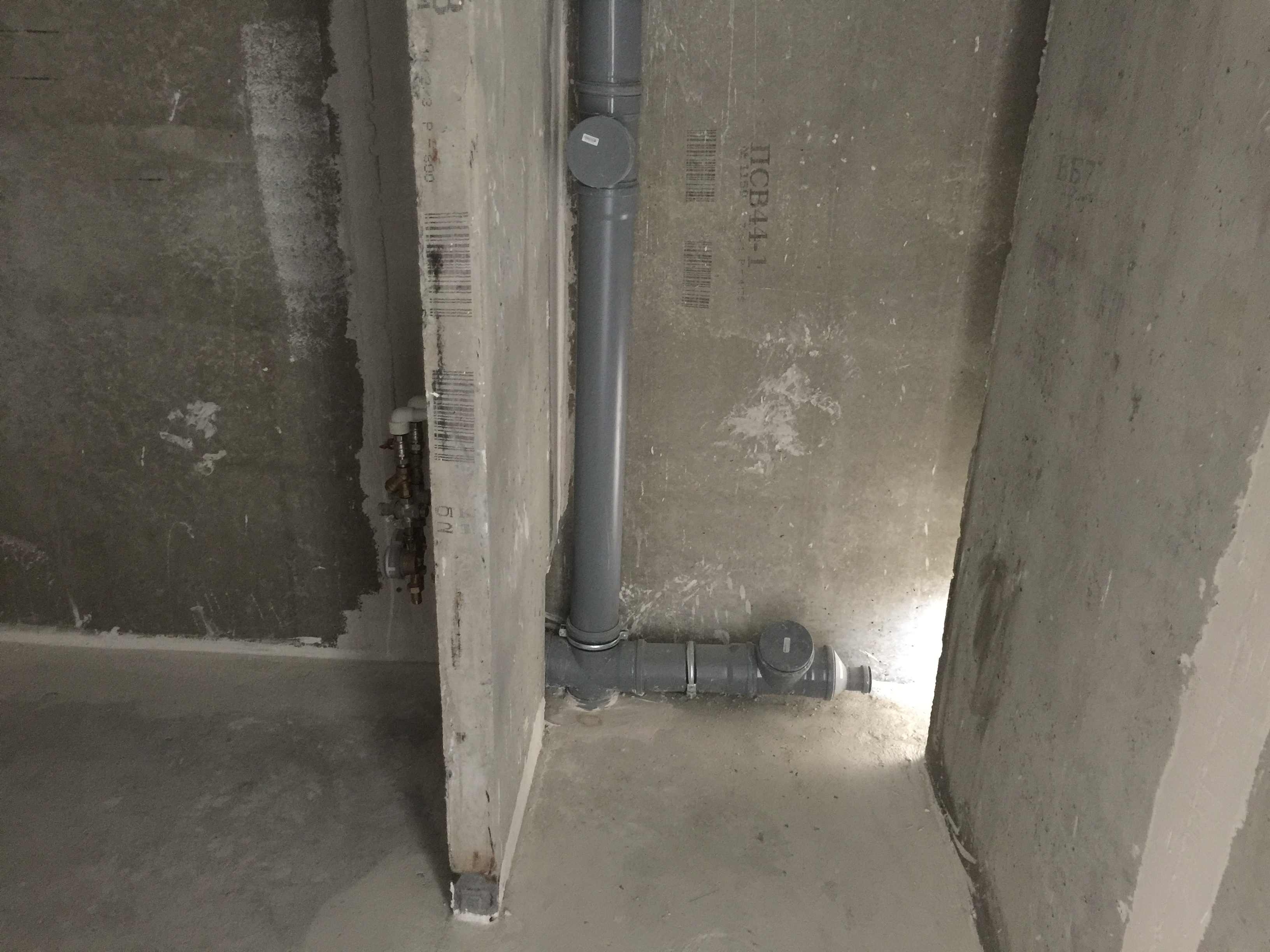

Купив новостройку от ДСК (г. Тюмень) озадачился выбором системы водоснабжения. В настоящее время имеем следующую картину (см. фото). ДСК является у нас в г. Тюмени основным застройщиком и данная планируемая схема я думаю будет полезной в дальнейшем. Хотел бы использовать следующие точки подключения: Ванная Туалет Бойлер Раковина на кухне Раковина в ванной Посудомоечная на кухне Стиральная в ванной и устройства в схеме: Распределительный коллектор FAR Редуктор регулирующего давления Магистральные фильтры горячей и холодной воды Система защиты от протечек Монометр Основной отсекающий кран Бойлер Ariston 50 литров Обратный клапан Уважаемые специалисты подскажите реально ли коллектор разместить около унитаза (справа есть выемка во всю стену) либо надо все делать в левой части комнаты.

offshor написал: Уважаемые специалисты подскажите реально ли коллектор разместить около унитаза (справа есть выемка во всю стену)
да

Нет смысла ставить коллекторы в ту нишу, вы все равно будете стояк канальи закрывать, вешайте их на стену, будет удобней обслуживать
