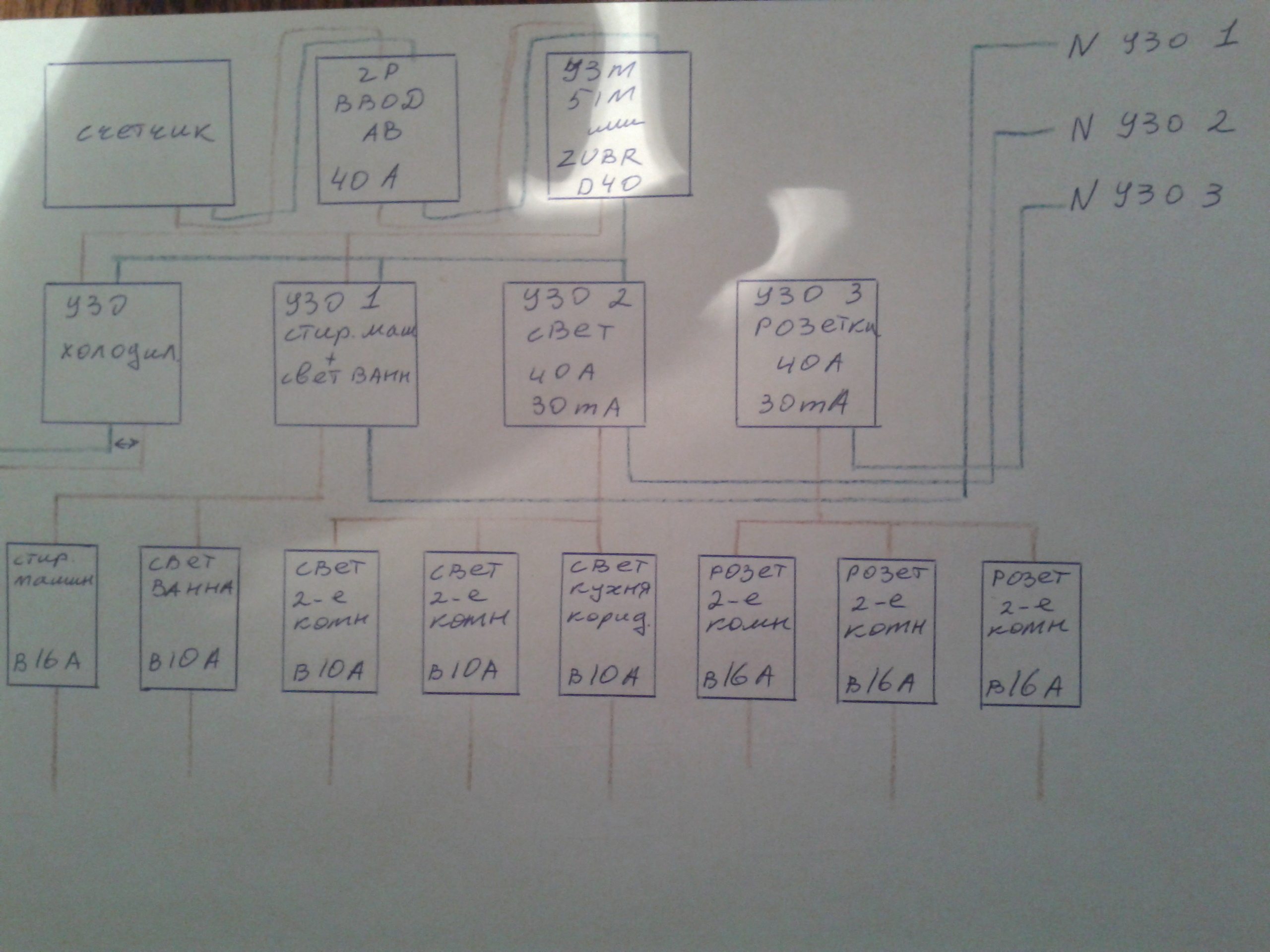

18.03.2017 в 19:27:20
Ну вот и накидал схемку! Критикуйте, рекомендуйте, советуйте! Заранее спасибо!!!

Виталий57 написал: Ну вот и накидал схемку!
Непонятно что там с холодильником, на схеме АВ для него нет. Или это у вас дифф вместо узо на него стоит? Параметры УЗО1 какие выбрали? УЗО2 у вас целиком на свет, а УЗО3 целиком на розетки. Я бы на них линии перемешал: УЗО на розетках может вышибать от утечек подключенного к ним оборудования.

TAB написал: Я бы на них линии перемешал: УЗО на розетках может вышибать от утечек подключенного к ним оборудования.
25 х 0,4 = 10мА; 10 мА не превышает 1/3 номинала в 30мА. 7.1.83 И это при полной загрузке, которая маловероятна в обычной квартире с разрешённой мощностью 5,5 кВт. Просто для примера, в моём доме при реконструкции в этажных щитах, по одному на каждую квартиру, установлены АВДТ 25А/30мА. Мне не известны случаи, когда их вышибало "утечками подключенных исправных приборов".
Виталий57 написал: рекомендуйте
0) Пронумеровать все АВ; 1) Можно в наконечнике НШВИ(2) 6.0–14 обжать сразу два хвоста ПуГВ 6,0мм2, пустив один сразу на УЗО, а другой на УЗМ; 2) Как вам уже упомянули, для холодильника всё же нужен АВ; 3) Неочевидно, откуда питаются розетки кухни;

VIVA, да при чем тут эта формула? И даже по ней (16+16+16)*0.4=19.2 мА.

TAB написал: да при чем тут эта формула?
По ней рассчитывается выполняется ли требование п. 7.1.83 "при отсутствии данных". Ваш расчёт был бы верен, если бы на вводе не было АВ на 25А.

19.03.2017 в 00:22:13
VIVA, ну во-первых на вводе я там 40А вижу. Точнее во-вторых. Потому что во-первых утечки от протекающего тока зависят в очень малой степени. Собсно они даже не от тока зависят, а от размера ТЭНа в нагревательных приборах. А в приборах не нагревательных утечка от тока не зависит никак. Прочие же стационарные устройства класса I могут иметь утечку до 3.5 мА на прибор. А какие приборы в современной квартире в общем и так понятно и формула из 7.1.83 здесь не при чем.
