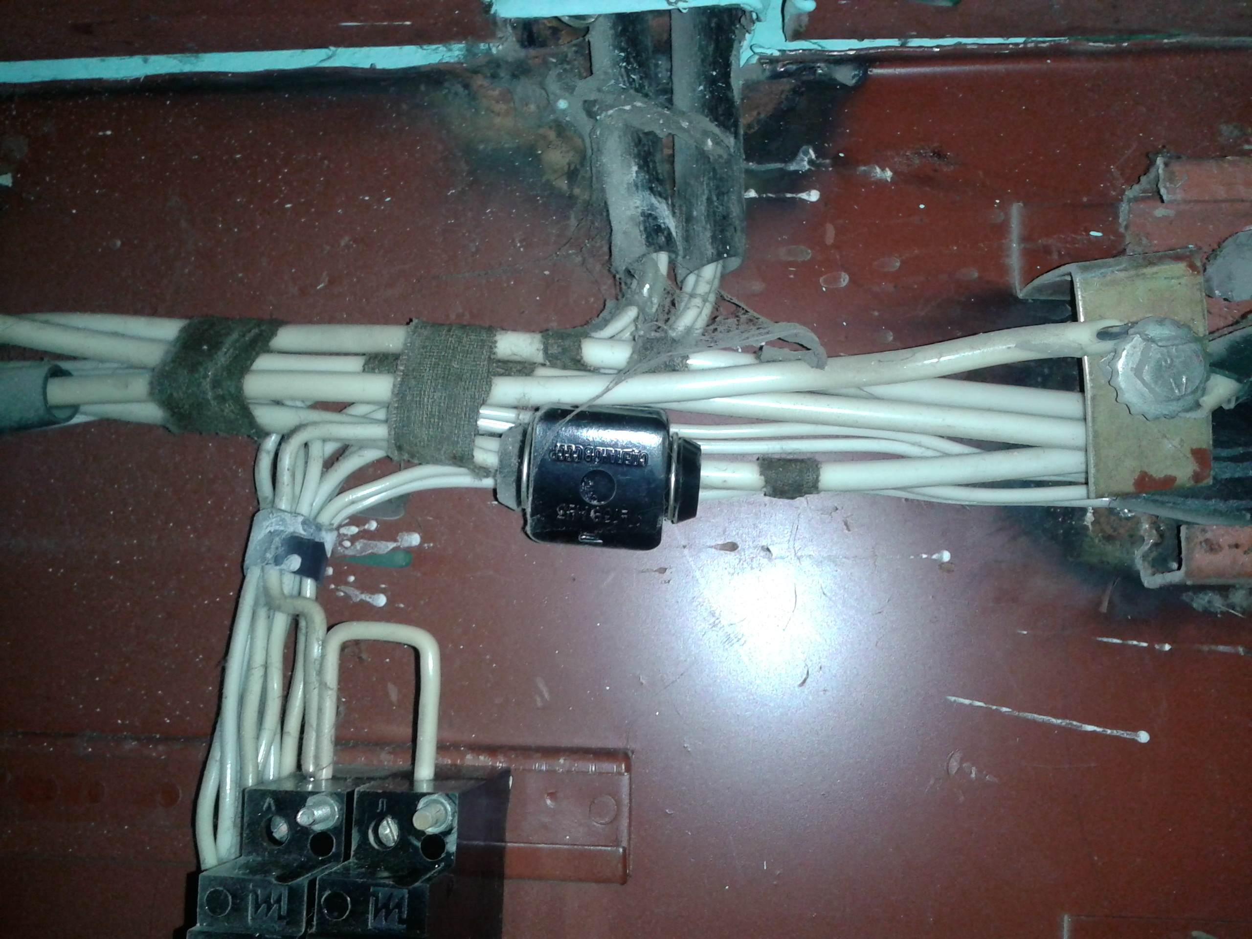

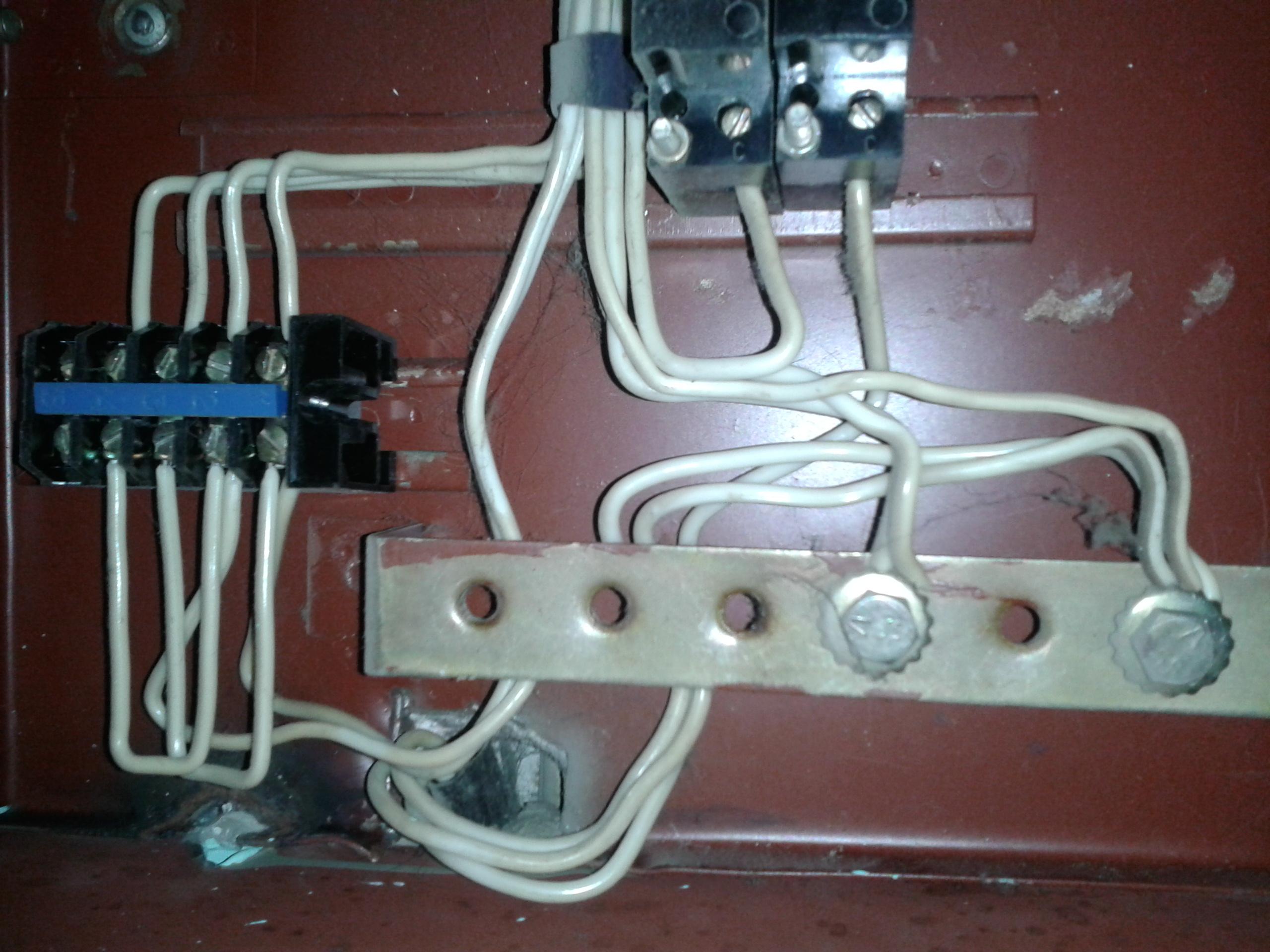

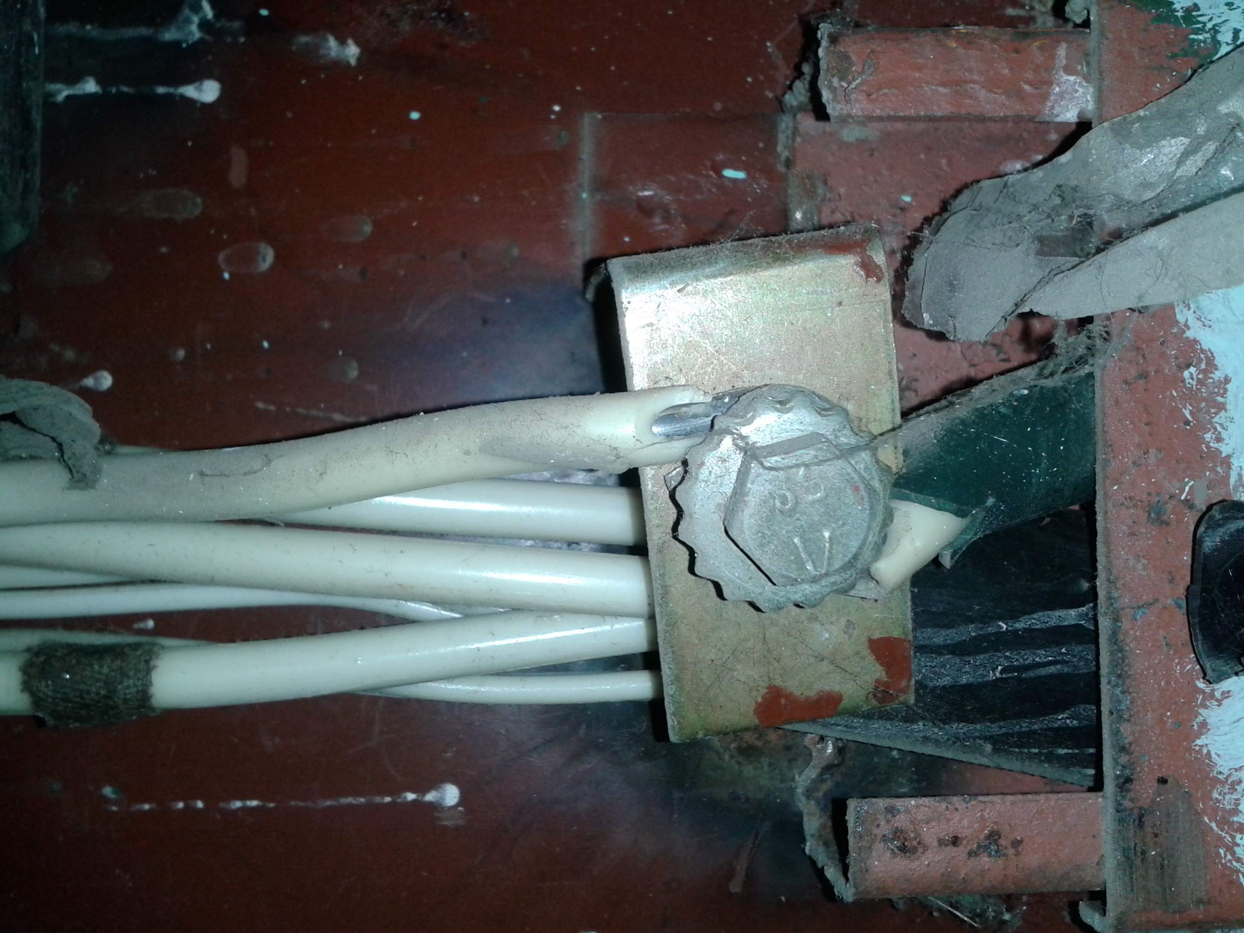

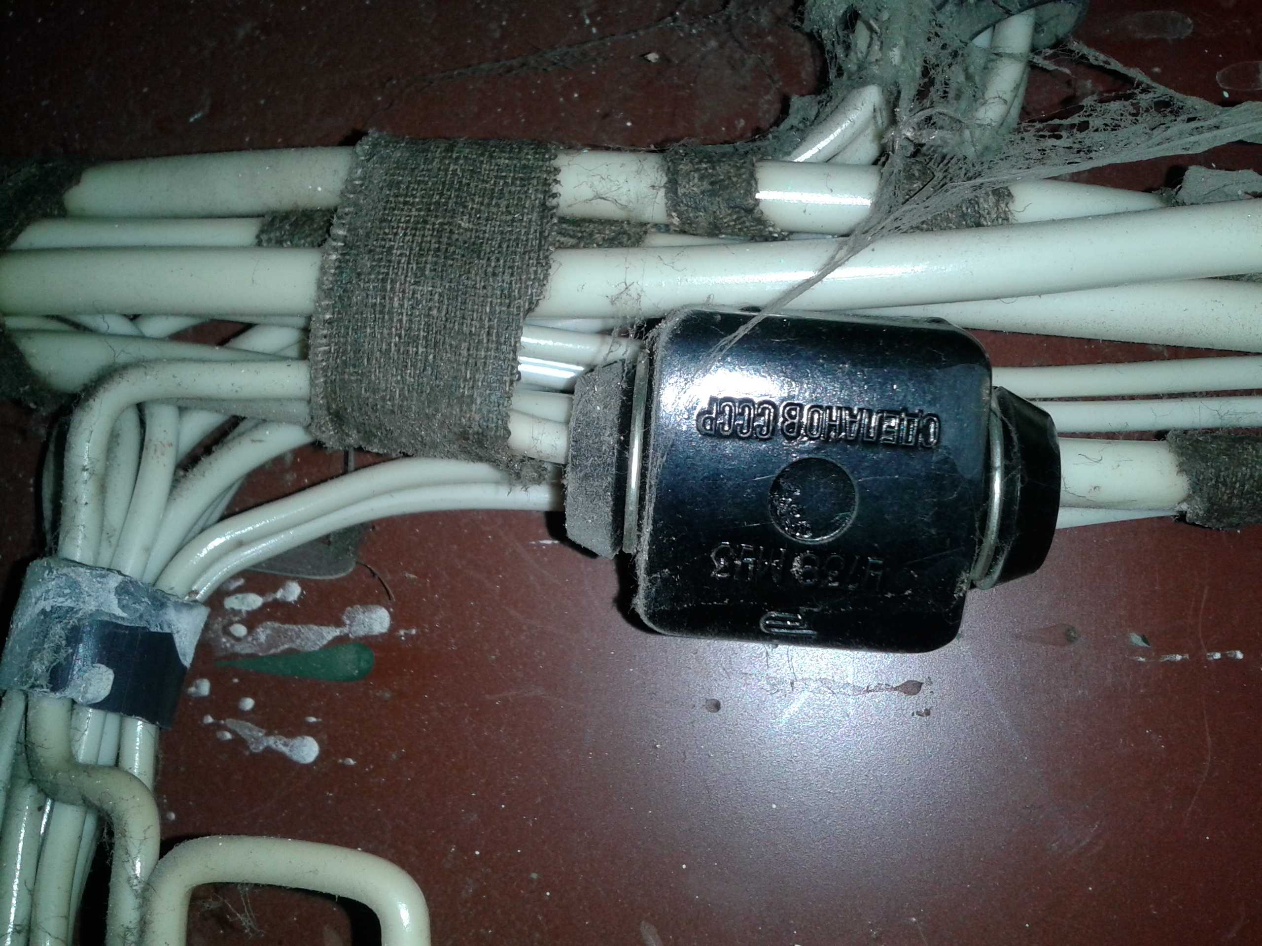

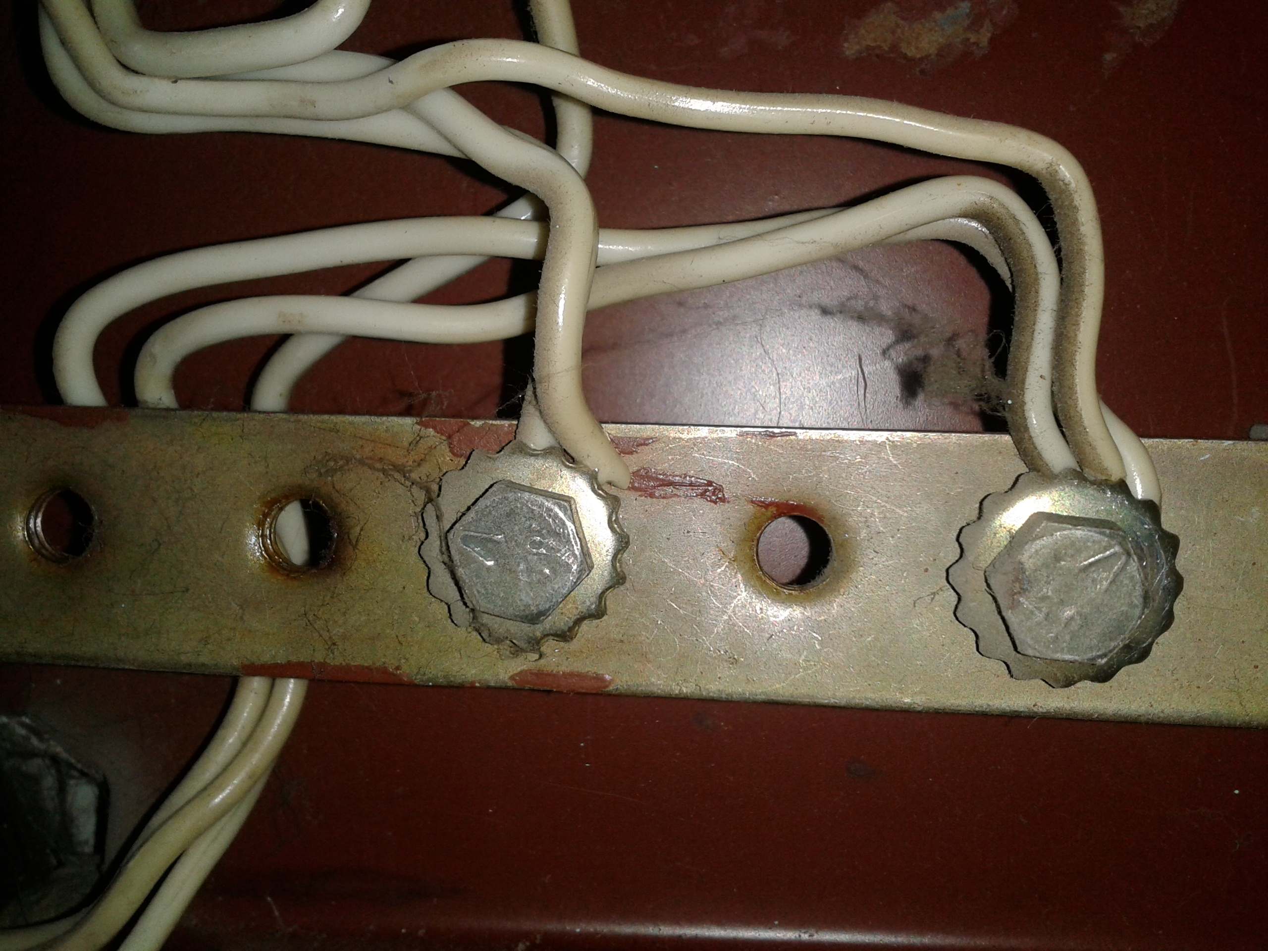

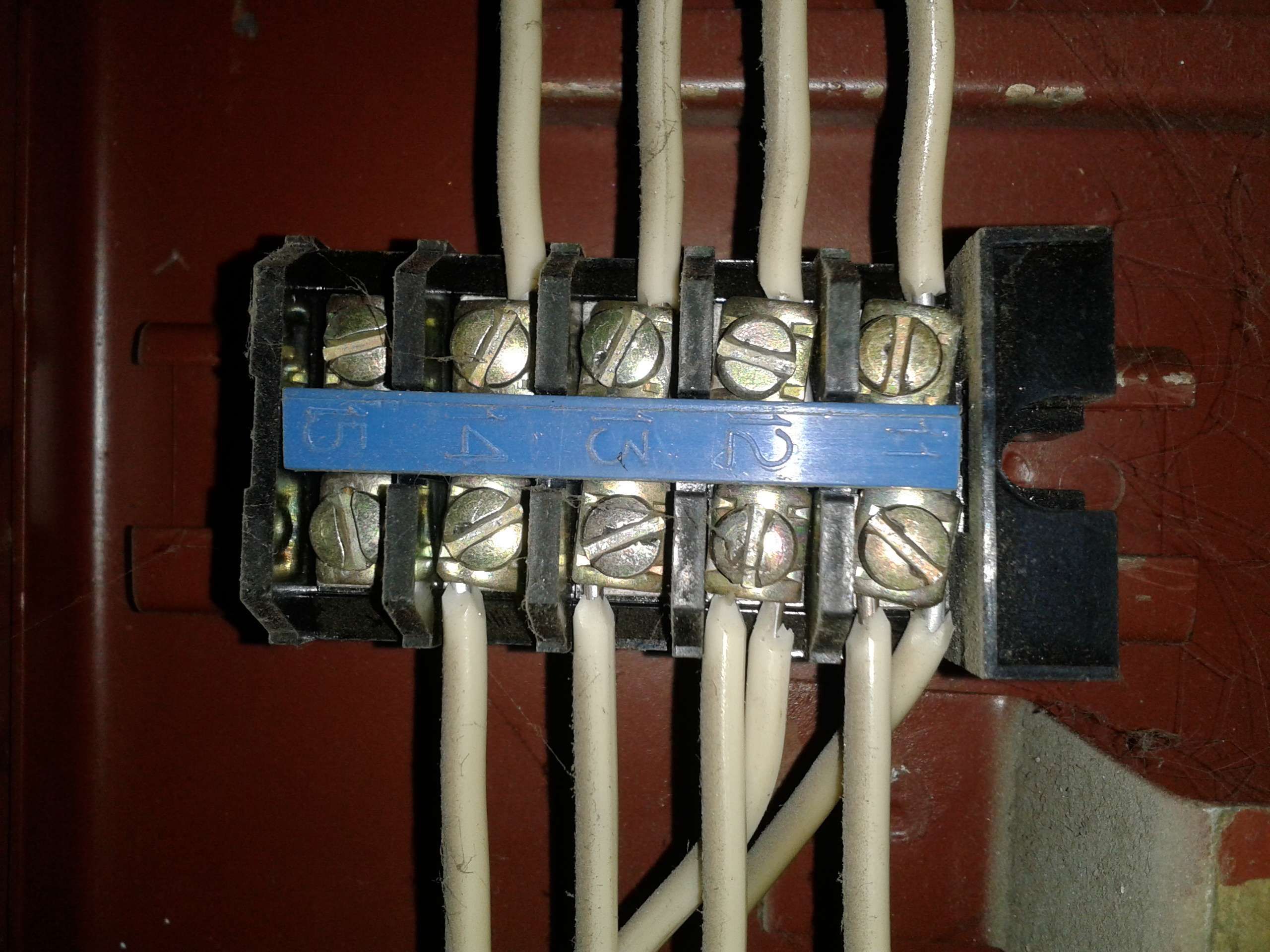

Фото, как обещал. Провода все алюминий. Сечение думаю меньше 10 квадратов
Сообщений: 139524
17.03.2017 в 12:08:22
Виталий57 написал: Сечение думаю меньше 10 квадратов
Ну тогда оставить мысль о заземлении до лучших времен. Хотя есть шанс, что все коробки приварены к стальной трубе, и эта труба надежно соединена в подвале с PEN ввода.

BV написал: Ну тогда оставить мысль о заземлении до лучших времен.
Так там уже по любому ноль на корпусе щита висит. Я так думаю без достаточных оснований так не сделали бы.

TAB написал: Так там уже по любому ноль на корпусе щита висит. Я так думаю без достаточных оснований так не сделали бы.
ПУЭ и точка!
В подавляющем большинстве старых домов даже с дохлыми стояками металлические этажные щиты занулены (и должны быть занулены по старым нормам), но из этого не следует, что позволительно делать зануление на розетках. Именно зануление, потому как PEN-ом алюминиевый ноль менее 16мм2 называться не может.
