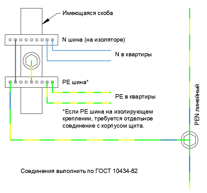

Виталий57 написал: Не влезть мне в щит
Если вас не пугает решение, требующее повозиться. Никто не запрещает сделать нишу со стенками из несгораемых материалов (ЦПС, гипс, сталь и т.п.). Оборудование монтировать на укреплённые DIN рейки. Сверху смонтировать декоративную панель-экран, с негорючим задником. Вопрос только с пластроном (декоративно-защитной панелью), которую самостоятельно сделать затруднительно. При таком подходе, щит может быть любой геометрии, позволяющей втиснуть всё необходимое.
Виталий57 написал: Правилна я понял, PE и N под разные болты вешаю, но на одну скобу? Пружинная шайба это гровер?
Пружинная шайба это "тарельчатая пружина" по ГОСТ 3057-90.
Занятно, что не столь существенное требование взволновало уважаемого форумчанина, при этом никак подведение рабочего нуля через корпус щита оставило равнодушным.
По существу. Менять схемы присоединения по своему желанию вы не можете. Но, если электрик вашей управляющей компании согласится выполнить вашу просьбу, то PE и N проводники, по хорошему, вообще должны быть подключены к разным шинам. Чтобы не возиться с тарельчатыми пружинами, с согласия соседей, на той самой скобе поставить две латунные шинки. Если PE тоже будет на изоляторе, то от неё ещё один проводник присоединить к корпусу щита (этой скобе). И к PE шине присоединить нормальный проводник от болта стоякового PEN (медь от 10мм2, алюминий от 16мм2. Алюминий проще, потому как не нужно отделять контакт от алюминиевых проводников стояка). Из того же провода стоит сделать перемычку между шинками PE и N.
ДА, там 4 пустых места.
Виталий57 написал: Пружинная шайба это гровер?
Да. Обеспечивает постоянное усилие давления.
На фото щита не понятно, что к чему и куда идет. Сделайте в фото редакторе стрелочками пояснения. Еще бы фото покрупнее соединения стояковых шин.
Два болта на шине - это что?

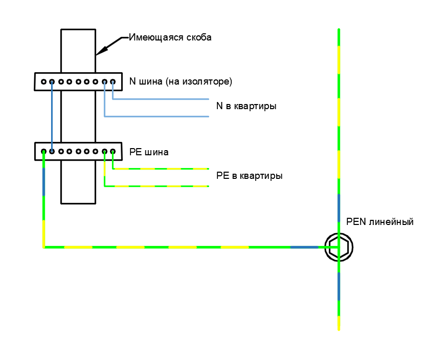

Занятно, что менее не столь существенное требование взволновало уважаемого форумчанина, при этом никак подведение рабочего нуля через корпус щита оставило равнодушным.
По существу. Менять схемы присоединения в не можете. Но, если электрик вашей управляющей компании, согласится выполнить вашу просьбу, то PE и N проводники, по хорошему, вообще должны быть подключены к разным шинам. Чтобы не возиться с тарельчатыми пружинами, с согласия соседей, на той самой скобе поставить две латунные шинки.

BV написал: На фото щита не понятно, что к чему и куда идет. Сделайте в фото редакторе стрелочками пояснения. Еще бы фото покрупнее соединения стояковых шин.
Фото сделаю

VIVA,
VIVA написал: Но, если электрик вашей управляющей компании согласится выполнить вашу просьбу
А если не согласится? Что тогда? Ноль кидать на эту шину, а PE не подключать до лучших времен, пока УК не решит поменять проводку в доме? Ох и долго ждать ))

Виталий57 написал: пока УК не решит
Решение о кап. ремонте принимается ТСЖ или ввиду неудовлетворительного состояния инженерной системы, но на средства ТСЖ. УК осуществляет обслуживание имеющегося хозяйства, и не несёт ответственности за естественный износ его составляющих. Кроме того, на волне "реновации панельных Хрущёвок", вполне возможно, что никакого ремонта и не будет.
Виталий57 написал: А если не согласится?
Соединять так, как он посчитает нужным. Внутреннее пространство этажного щита это его зона ответственности, и решения принимать ему. Но, всегда можно ведь расположить человека к решению вопроса в вашу пользу, по доброму. Материалы вы предоставите, это первый шаг. А дальше от человека зависит. Хоть это и его работа, можно найти достаточно отговорок, почему он этого делать не будет, начиная с того, что предлагаемое вами можно расценить как модернизацию, а УК отвечает только за обслуживание. С другой стороны, предложенное на картинке реализует ровно то же самое, что уже есть, но приводит это в соответствие с требованиями ПУЭ. Поэтому электрику может быть на руку поддержать вашу инициативу, тем более, что это несложная работа.
Виталий57 написал: а PE не подключать до лучших времен
я бы не подключал. Потому как неизвестно техническое состояние заземляющего устройства вашего дома, и живо ли оно ещё. С другой стороны, это можно выяснить у электрика. Если по его мнению всё хорошо, то соединять.
Сообщений: 138064
16.03.2017 в 16:12:53
VIVA написал: Потому как неизвестно техническое состояние заземляющего устройства вашего дома, и живо ли оно ещё.
Повторное заземление не является обязательным, но желательно. (ПУЭ) Здесь определяющим является толщина и материал PEN, его надежность. По фото плохо видно, но похоже сечение не сильно большое, материал - не видно.
