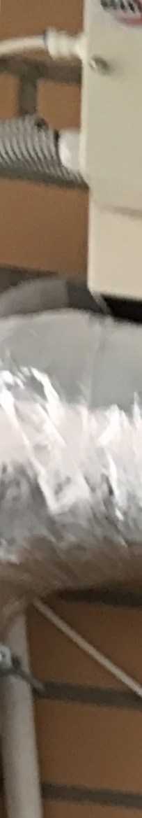

Фото трубы. Временно подключена паропроводом (не запускалось ни разу). Белая вертикальная труба - канализация.

GAMOTO, змеевик для самогонных аппаратов Вам в помощь. Далее в любой сифон

Сообщений: 140257
15.03.2017 в 00:20:50
GAMOTO написал: Фото трубы.
ничего не видно, не понятно

Да что ж такое то, пишешь про одно, а в ответ про другое
BV, сифон не для кондиционера, в данном случае, для парогенератора
GAMOTO, воронка справится в любом случае, про " большую воронку написал" т.к могут быть небольшие брызги. Шланг, который непосредственно от самого пароувлажнителя, нужно зафиксировать точно по центру воронки с минимальным расстоянием от слива в воронке. Или большую воронку, и тогда можно не фиксировать точно по центру.
Самому сифону точно ничего не будет, сброс кратковременный.
На самом деле тыща нормальных вариантов существует, начиная от клеевой канализации или ппр 50 и заканчивая обычной раструбной, т.к чистить этот сифон не потребуется, он не нужен легкоразборный, достаточно колена трассы. И повторю: не нужно преувеличивать влияние кипятка.
Вот что действительно важно, так это воронка и разрыв герметичного соединения с канализацией.

Спасибо. Такаие воронки оборудованы сифоном, или его все-таки необходимо ставить отдельно?
