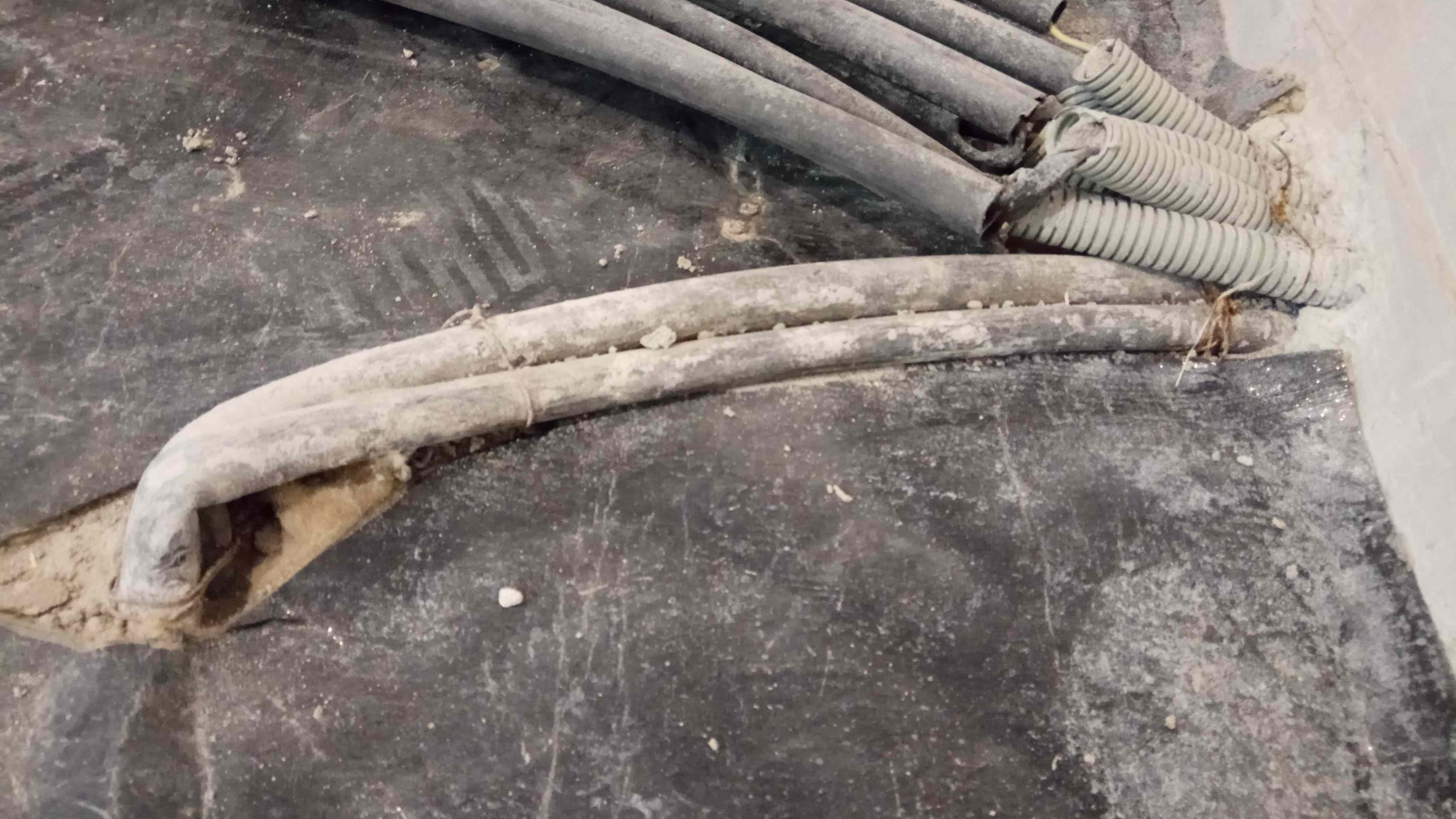

Здравствуйте, сегодня демонтировал стяжку в коридоре и обнаружил ввод в квартиру (хотя ожидал его сверху или хотя бы из стены, а не из монолитного перекрытия). Не знаю,что это за кабель, но смущает такой сильный излом. Это нормально?
P.S. В 30 см от ввода проходят труба отопления, а если будет утечка?, на ввод УЗО не поставишь.

madgol написал: Это нормально?
Судя по фото, это ненормально.

madgol написал: на ввод УЗО не поставишь.
Почему?
madgol написал: Не знаю,что это за кабель, но смущает такой сильный излом.
Последовательно отключая АВ выясните. Хотя излом это не хорошо. Как вариант вскрыть трубу и перетянуть.

megrad написал: Почему?
megrad, на лестничной площадке нет больше места на рейке.
Я имел ввиду, что не знаю тип кабеля, я думал это такая изоляция, в щиток заходит обычный ВВГ. Та кто он один в квартиру входит, и автомат у счетчика

madgol, фото щита. Плиз. Если есть сомнения то лучше сейчас вскрыть.

Может это освещение к соседям уходит?

AndyMirror, +5 madgol, дом какого года?

megrad, этого, монолит, завтра вскрою проводку до внутриквартирного щитка

madgol написал: этого,
Как вариант это ДСУП.

megrad, вроде бы провод для ванны подключен к шине PE щитка

madgol написал: вроде бы провод для ванны подключен к шине PE щитка
И вроде бы он на самом верху фото.
