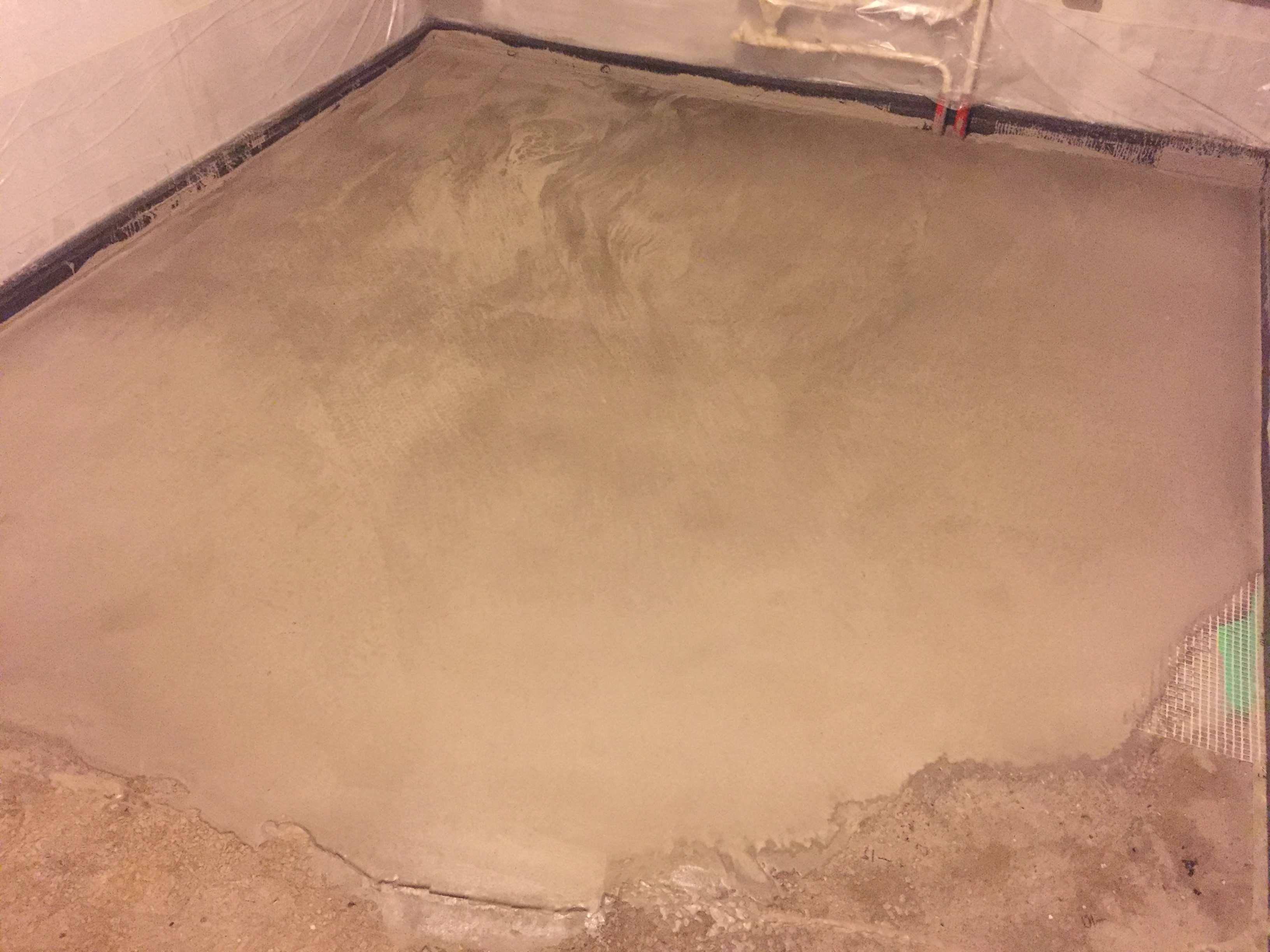

Уважаемые мастера,
есть вопрос по наливным полам Vetonit 4100.
Задача - на кухне есть старая стяжка от строителей на разделительном слое. Ремонт пола делали в этой квартире и до меня. Выяснилось, что у окна стяжка "провалилась". Отремонтированный пол провалился в одном месте (у окна) примерно на 15 мм. На полу лежал ламинат. Отколупался он просто - стаместкой. Так же фрезерной машинкой снял остатки наливного пола по всей площади кухни. Хотел было поменять всю строительную стяжку (при простукивании под ней явно прослушиваются пустоты - стяжка на разделительном слое (песок, полиэтиленовой плёнки нет - видимо украдена на теплицы советскими строителями), в котором попадаются камни строительного раствора. Есть подозрение, что за время усадки дома и движения плит песок "ушёл" и образовались пустоты, из-за чего стяжка (возможно) провалилась.
Так как домашние категорически протестовали против полной замены стяжки (квартира однокомнатная, там и живём, разводить грязь кроме кухни и негде), решил попробовать сделать ремонт пола наливным полом Vetonit 4100. Расчёт был на то, что пол, скорее всего, уже сел, и дальше ему садиться некуда.
Общий перепад по уровню получался у меня около 46 мм (это в том месте, где большой провал). В среднем уровень заливки должен быть от 5-10 до 25 мм. Решил залить ветонитом (первый слой) сначала яму у окна (это около 20-30 мм толщины), а затем вторым слоем залить всю площадь кухни.
Пол армировался стекловолоконной сеткой 10х10 мм (ветонитовской).

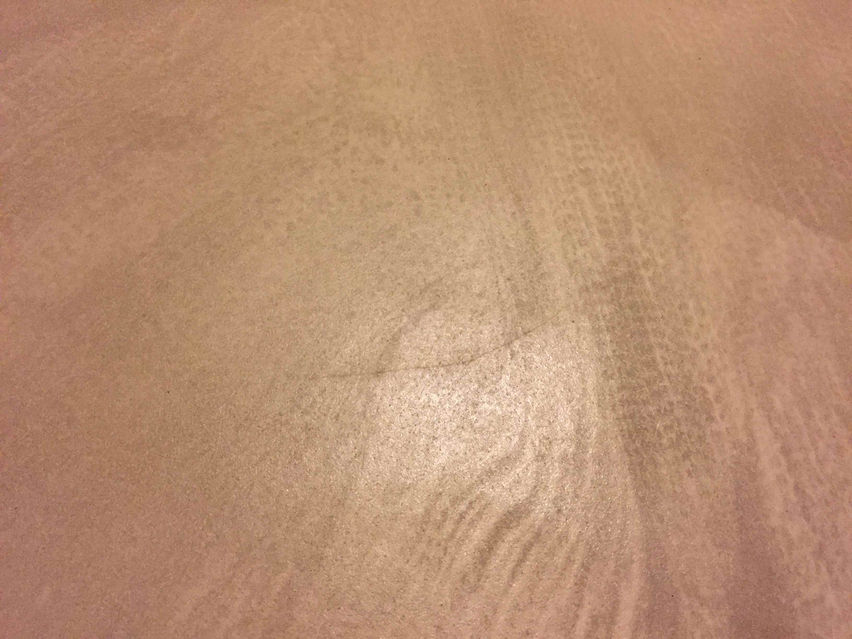

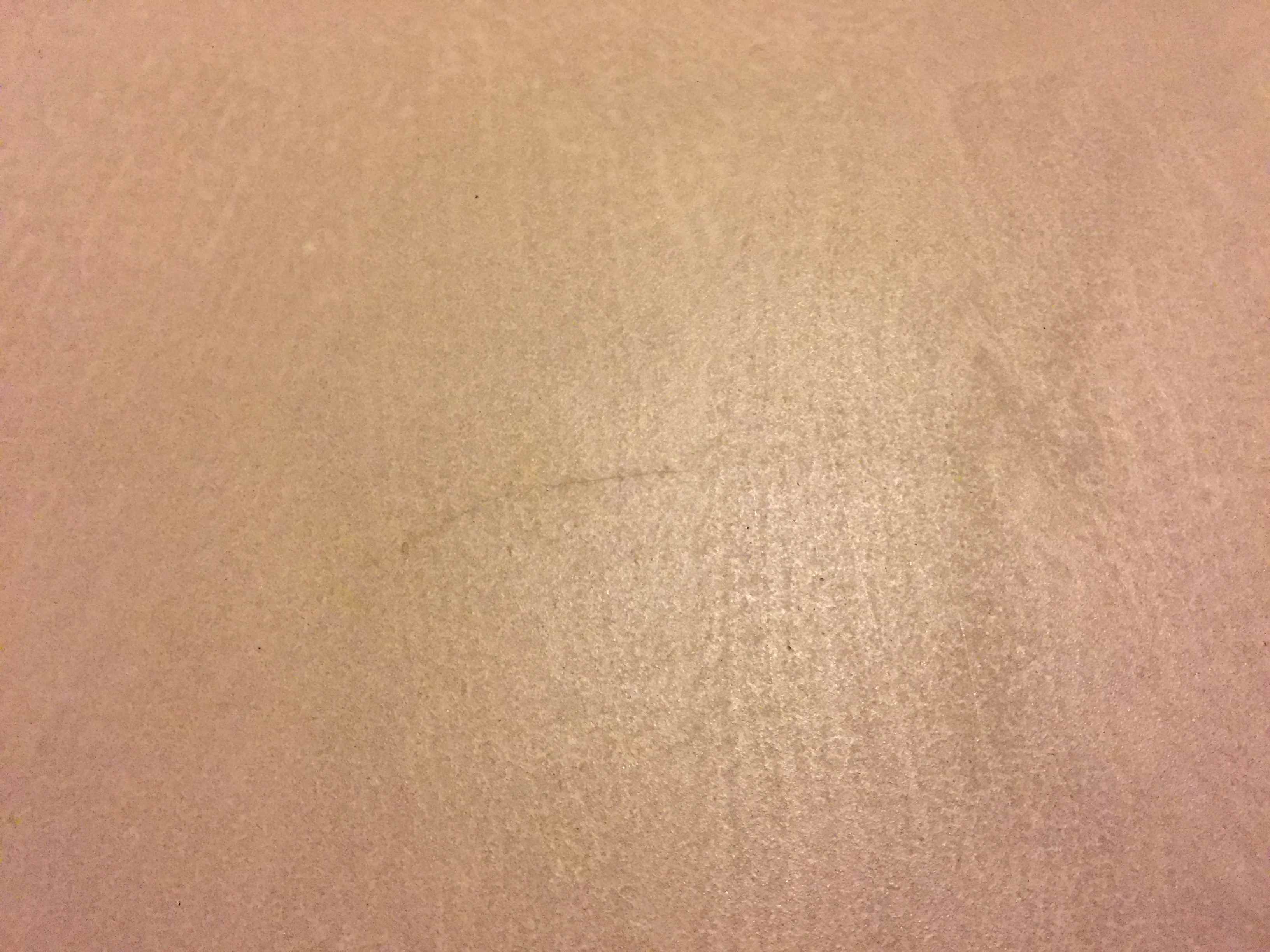

Сох этот слой 8 суток. Вчера решил прогрунтовать пол, для подготовки его к нанесению второго слоя. При этом выяснилось, что наливной пол потрескался на крупные куски. Трещины нитевидные, они проявились только при грунтовании пола. В основном эти трещины (как мне кажется) повторяют дефекты базовой стяжки. После грунтовки некоторые трещины видны, но проколупать их или прочувствовать руками невозможно - видны только по впитыванию грунтовки.
Пол, вроде, не отслаивается (но под базовой стяжкой в некоторых местах совсем было пусто, так что доподлинно понять не получается пока).
Вопрос - что это за трещины? (демпферная лента есть, сквозняков не было, только лишь холодный воздух опускался от окна на пол (у окна пол был более прохладный, чем посередине или у внутренних стен, все окна и вентиляционные каналы закрыты, воздушной тяги у пола быть не должно). Являются ли эти трещины нормальными (т.н. усадочными трещинами) из-за усадки раствора, или это беда основания и нужно снимать полностью всю базовую стяжку, делать новую керамзитную (?) отсыпку и класть новую черновую стяжку, скажем из Vetonit 6000 (для ускорения процесса высыхания) с последующим выравниванием тем же ветонитом 4100?
Не хочется все деньги, которые уже были потрачены на материал, выбросить в мусор.
В итоге - нужен прочный, новый пол под паркетную доску (перепад по всей площади не более 1 мм). Будут стоять тяжёлая кухня и стиральная машина, которая будет доламывать плохой пол на отжиме.

Проще сразу было сделать полусухую стяжку с точностью 1-2мм/2метра и не латать тришкин кафтан. Кроилово ведет к попадалову. На ветоните трещины скорее всего усадочные.

Общий вид того, что сделано

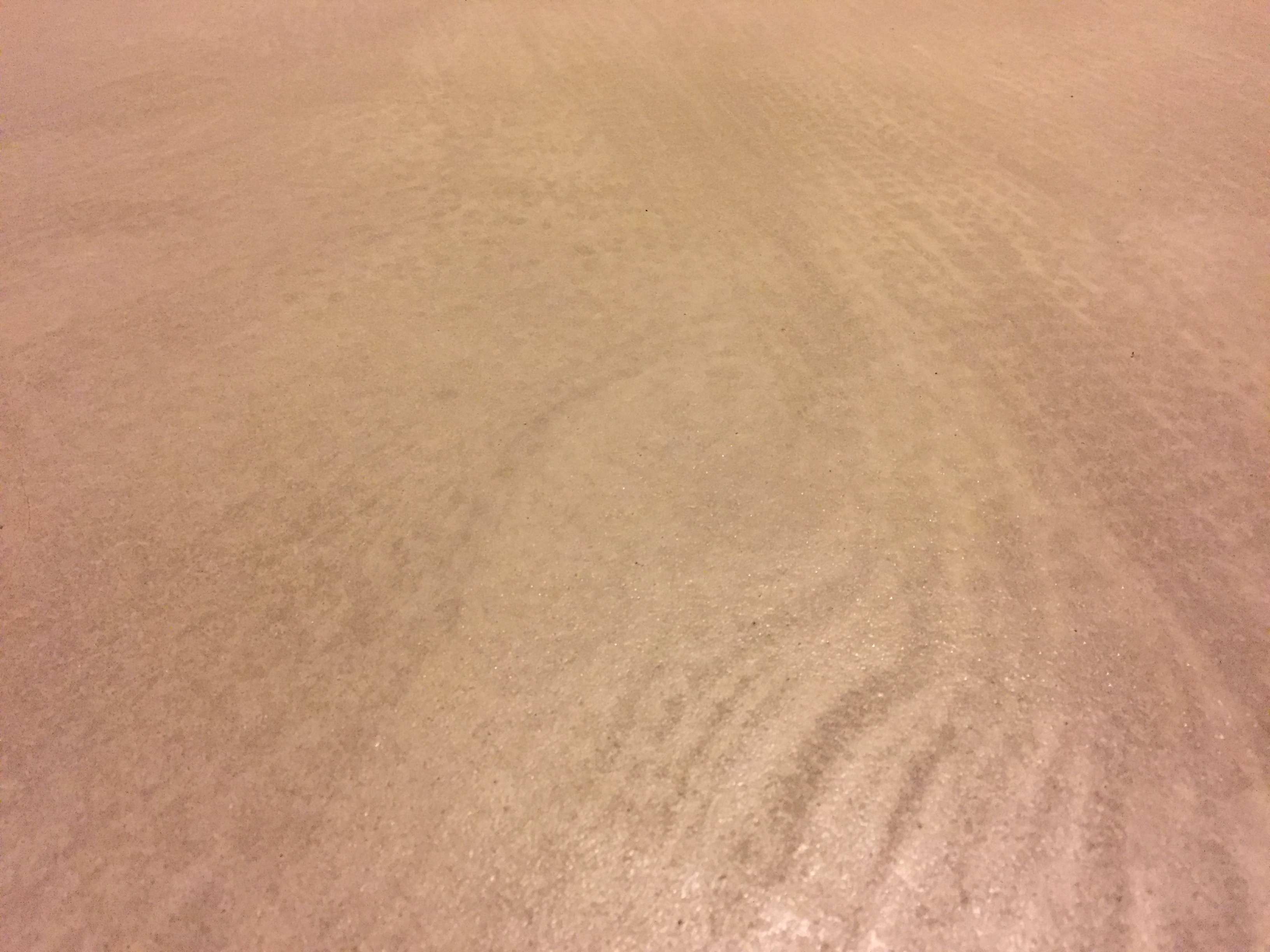

некоторые элементы трещин. Проявились только после грунтования (как на любой цементной штукатурке)
Сверху планировалось перекрывать это ещё примерно 12 мм наливайкой (уже финиш)

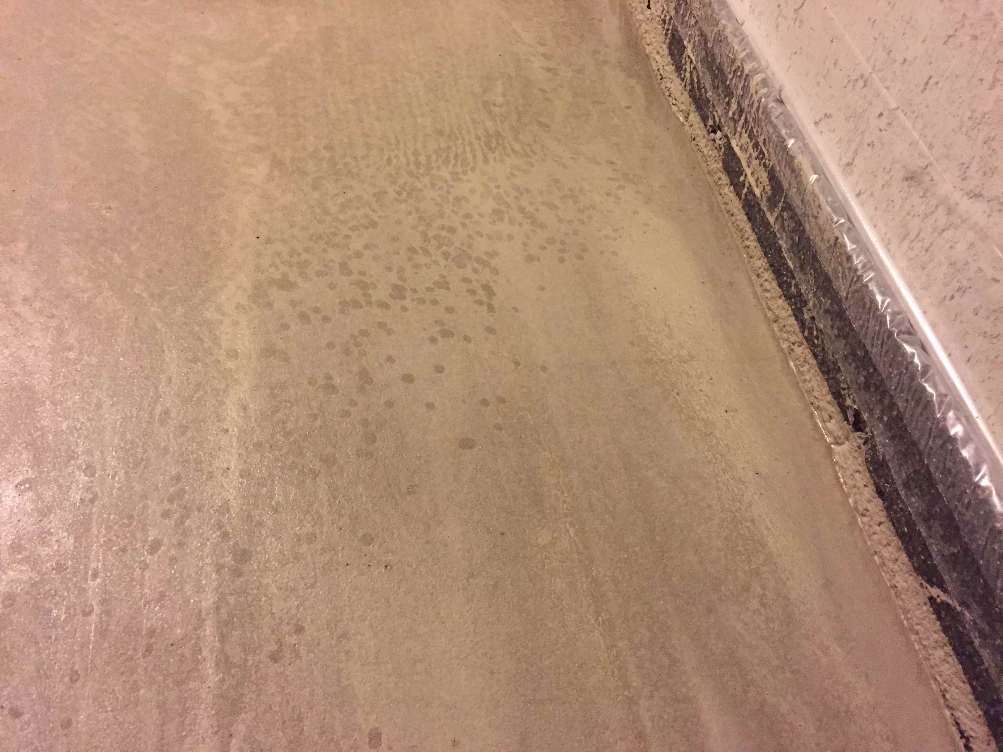

капельки - это от прокаточного валика с толстыми иглами с рынка. но уже нашёл себе хороший валик, который такую прелесть делать не будет.
