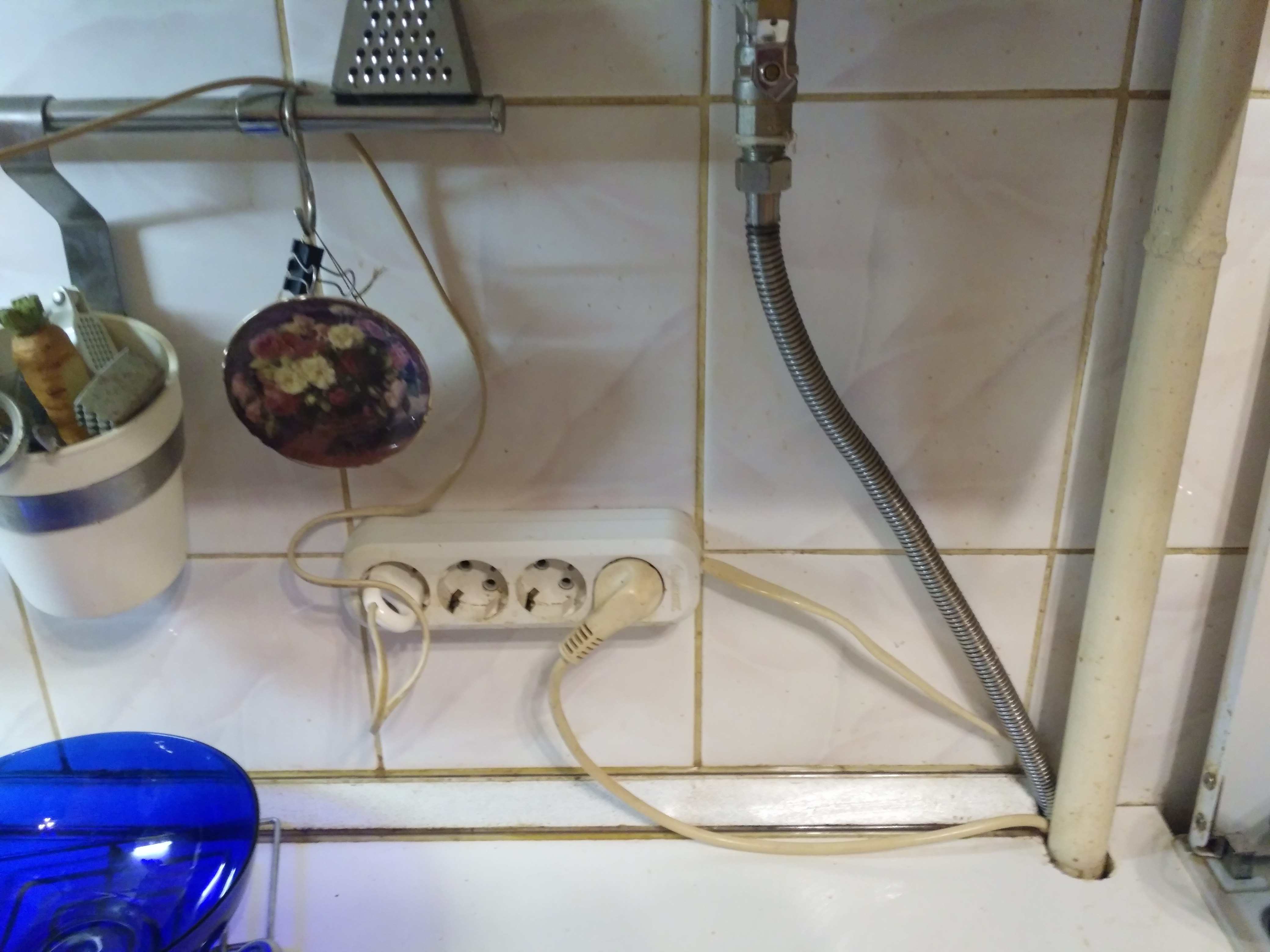

Dr. D, К тому же "нормативы" со временем меняются и МосГаз во время ремонта в 2000 году никаких нарушений в таком монтаже не усмотрел.
Ко мне 6 лет ходил мосгаз на осмотр, раз в полгода, с нюхачом. На 7 году после осмотра состояния планового, месяца через три пришло письмо из УК с требованием перенести кабели электропитания проложенные открытым способом от газовой трубы (стояк), со ссылкой на нормативные требования. Письмо было тщательно изучено мною, на предмет послать их к чертовой матери. Решался вопрос разгрома пол-кухни или длительной судебной тяжбы, без газа на время оной. Победил разгром. Но удалось малой кровью решить перенос, за 3 часа субботы. Могу фотки показать если интересно кому, как было и как стало.
http://gsps.ru/zakonodatelstvo/jnm-2004-03.php изучайте кому надо. Но с газом лучше не шутить, я вот 220 не боюсь ниразу, тряхнет и хрен с ним, но тем не менее аккуратен в электроработах, а пожаров и газа боюсь очень.

shtazi написал: пришло письмо из УК с требованием перенести кабели электропитания проложенные открытым способом от газовой трубы (стояк), со ссылкой на нормативные требования.
А можно поподробней? Что требовали.. И ваши расстояния проводов/кабелей/ЭУИ от газовой трубы?

haramamburu, было впритык, в обнимку с газовым стояком, в одном вырезе в столешнице у стены, из под столешницы шел кабель на блок розеток на фартуке, и оттуда же кабель стиралки в этот блок розеток. Требовали кабели электрики от газовой трубы перенести, грозили карами. Ну я плюнул да перенес кабели на 42 см (нормативно разнос 400мм при параллельной прокладке). Завтра фотки приложу.

25.03.2017 в 16:59:20
Было:
Стало:
Перенес блок розеток через плитку влево.
