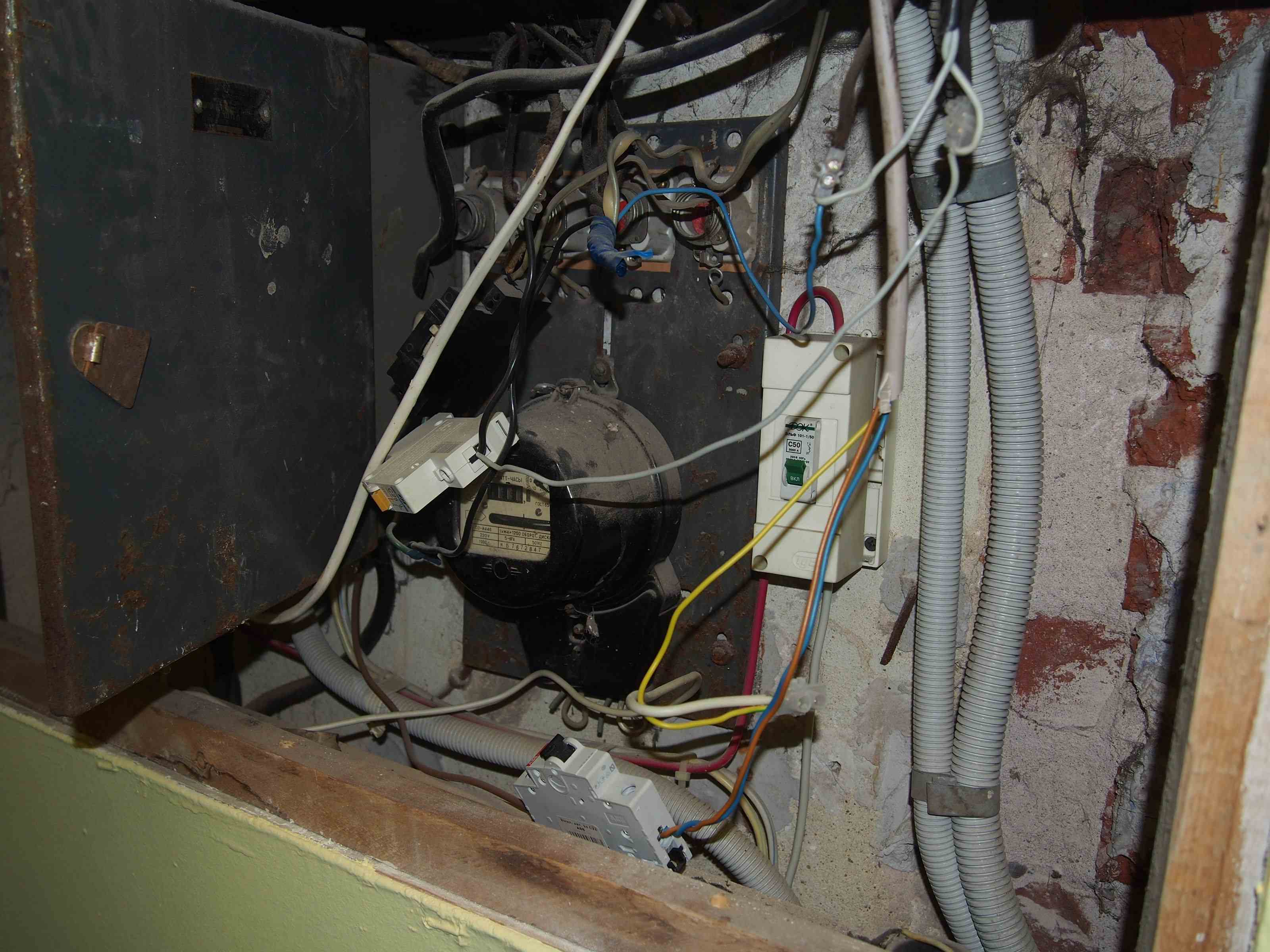

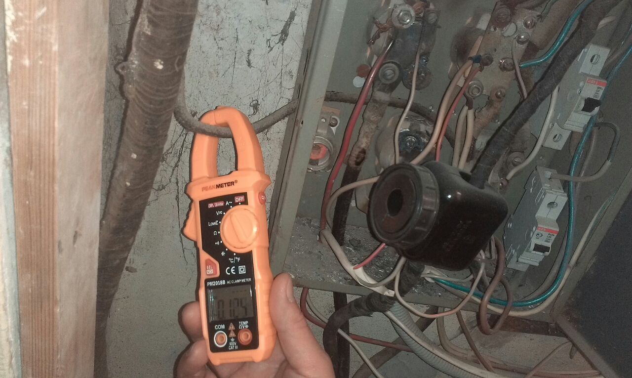

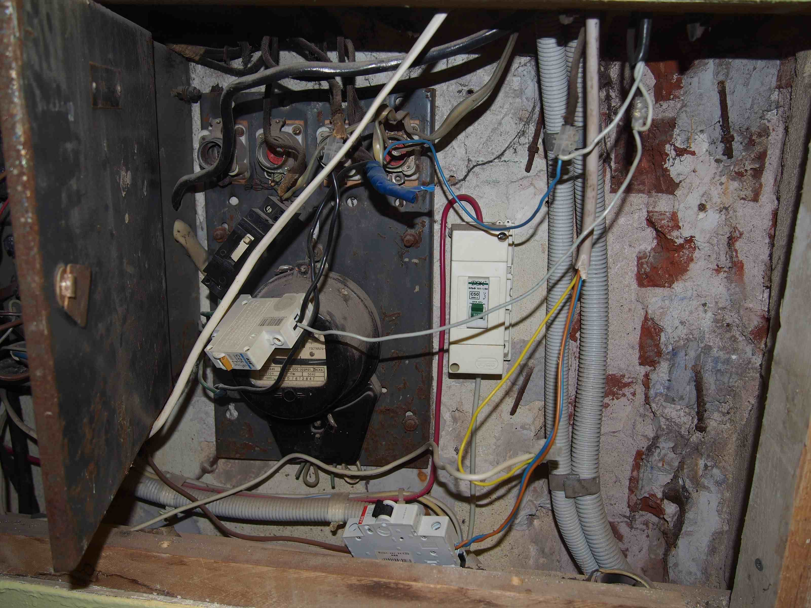

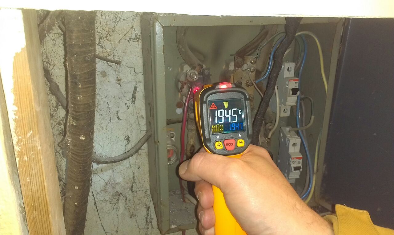

Dr. D, Если не трудно, киньте в тему фото замеров тока на сильфоне плиты и замеров температуры в "лестничном" щитке. И если потом сфотате - общий вид свисающих на проводах автоматов - там же.
Амперы и температура:
Соседний с нашим щиток:
Амперы на сильфоне:

Dr. D написал: Амперы и температура:
Комменты к фото:
  1. Ток в нулевом проводнике кабеля от щитка к ВРУ при разностном токе трех фаз примерно в 20-30А всего-лишь .... 0,125А. Как вам? ;)
  2. Температура шинки самой нагруженной фазы (50-70А).
Как говорится NO COMMENTS :)

28.03.2017 в 22:57:09
Если ток в нуле небольшой при таком небалансе, то что-то "работает" нулем, какая-то посторонняя проводящая конструкция. Или газовая труба, или водопровод, или арматура в фундаменте. При таком состоянии "щита" "ВРУ", думаю, не лучше. А уж о количестве "соплей" в стенах можно только догадываться. Главному энергетику не грех подать идею перераспределения потребителей по фазам. Хотя, скорее всего, будут тянуть до капремонта. Но заявление написать обязательно, чтоб, "если что", можно было было предъявить претензии (в том числе финансовые).

Сообщений: 139873
28.03.2017 в 23:17:27
Kassius написал: Если ток в нуле небольшой при таком небалансе, то что-то "работает" нулем, какая-то посторонняя проводящая конструкция. Или газовая труба, или водопровод, или арматура в фундаменте.
Так и есть - см выше. Водопровод ХВС - судя по замерам.
