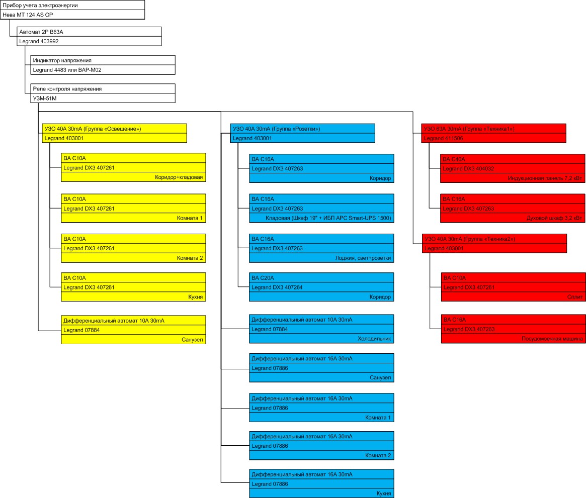

KuJIoBaTT написал: Как считаете?
если бюджет позволяет - ставлю всегда(и экономлю на индикаторе),просто в последнее время стал устанавливать с обходным путём на случай если что-то пойдёт не так с самим УЗМ.
KuJIoBaTT написал: поставил селективное УЗО вместо него.
Бессмысленно,у вас всё под дифф защитой.
KuJIoBaTT написал: есть ли смысл делать неотключайку на холодильник?
можно и не делать - просто вынести его из под других нагрузок на отдельную линию(что бы не отключился холодильник если сработает групповое ВДТ). KuJIoBaTT,а 407742 для вас дорого ?

KuJIoBaTT написал: Еще думаю - надо ли ставить УЗМку в новостройке. Как считаете?
Поставьте, не так дорого. Ремонты будут идти не один год, а как будут качественно будут работать электрики - неизвестно. Как пример, соседний с моим домом, введенным в 2010 году, до сих пор идут перманентно ремонты квартир И есть примеры, когда что-то у кого из соседей сгорает в моменты отключения стояка и/или каких-то работ в нём...
Сообщений: 137364
28.03.2017 в 01:35:10
KuJIoBaTT написал: Думаю, есть ли смысл делать неотключайку на холодильник? У нас три единицы хвостатой живности, с которыми на время наших отпусков всегда кто-то из друзей приходит пожить и ухаживать за ними.
Неотключайка на холод - если по две-три недели никого не бывает дома. Вам решать.
KuJIoBaTT написал: Да, по мануалу 2.2 - 2.4 кВт у встройки бош, которую буду приобретать.
Запомню, что и такие бывают. Наверное Бош считал по макс как 10А * 230 вольт.
Если дом с хорошими сечениями стояков и электроплитами, то скорее нет, чем да.
KuJIoBaTT написал: Если не нужно, то я бы тогда поставил селективное УЗО вместо него.
Если все линии под групповыми УЗО, то селективное УЗО по сути не нужно. Разве что резервная ступень защиты, в случае сдохшего группового УЗО.
KuJIoBaTT написал: И поставщик предложил еще индикатор напряжения F&F WN-711, который есть в наличии, вместо простого индикатора легран.
Я бы лучше поставил измеритель потребляемого тока. С одного взгляда понятно, не забыли-ли чего выключить. Ну и продолжая эту тему - можно у вх двери поставить клавишу, а в щите - бесшумный контактор на группу света. Уходя - погасил весь свет. (Ну ... про каскадные импульсные реле не будем :))

KuJIoBaTT
KuJIoBaTT
Регистрация: 26.03.2017
Сообщений: 159
28.03.2017 в 11:16:54
megrad, аквасторож - да. Причем, скорее всего буду делать сам на AVR и китайских кранах с сервами - о них очень неплохие отзывы. Сигналку пока только пожарную, на ДИПах 212, 63A-GSM ведущий, к нему на шлейфе три-четыре простых 63А кабелем кпсввнг(а)-ls 2х1мм. Установка через адаптеры для натяжного потолка. Если останется на верхней линейке место, то почему бы и нет. А принцип прост - видеть, есть ли напряжение после счетчика.
Radio, Да, вы правы, поставщик ввел в заблуждение. Модель Ballu BSW-18HN1, он и 10А не потребляет.
alx220, с севкабелем работаем напрямую, NYM выходит резко дешевле, а при условии одиночной закладки в гофру разница между ними становится неощутимой, ИМХО.
serj12, тогда вольтметру - быть. В идеале хотелось ВАР-М02, но пока в наличии найти не можем, с поставкой на заказ что-то мутное. Насчет холода - разумно, вешаю его на отдельный диф 10А. 407742 да, дороговато. Дали цену на него - 780 р/шт, плюс если менять на 2П, так все сразу, получается грустно. А DХ3-Е всегда в наличии, по гуманному ценнику.
MaSeVi, вы чертовски правы, выходцы из бывших стран СССР учудить могут все что угодно. Лучше перебдеть, чем лишиться техники. Модель привел ниже. Молчу, ибо работа :)
BV, Холод повешу на отдельный диф вместо группы с УЗО, выше подсказали.
BV написал: Запомню, что и такие бывают. Наверное Бош считал по макс как 10А * 230 вольт.
http://img.mvideo.ru/ins/20027890.pdf страница 29. Она еще и требует УЗО или диф типа А. Каково ваше мнение - это требование или рекомендация?
BV написал: Если все линии под групповыми УЗО, то селективное УЗО по сути не нужно. Разве что резервная ступень защиты, в случае сдохшего группового УЗО.
Да, либо группы УЗО, либо дифы. Сэкономлю.
BV написал: Я бы лучше поставил измеритель потребляемого тока. С одного взгляда понятно, не забыли-ли чего выключить. Ну и продолжая эту тему - можно у вх двери поставить клавишу, а в щите - бесшумный контактор на группу света. Уходя - погасил весь свет.
Измеритель вещь хорошая, пробуем достать ВАР-М02. Со светом идея интересная, но ее можно и в дальнейшем реализовать, благо щит с запасом.
Схему переделал, смотрите.

KuJIoBaTT написал: Она еще и требует УЗО или диф типа А. Каково ваше мнение - это требование или рекомендация?
Буржуи уже вовсю у себя А ставят. ИМХО, если корпус заземлен хорошо, А не нужно. Схему позже гляну
