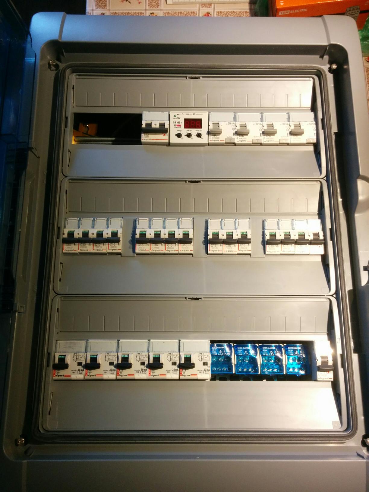

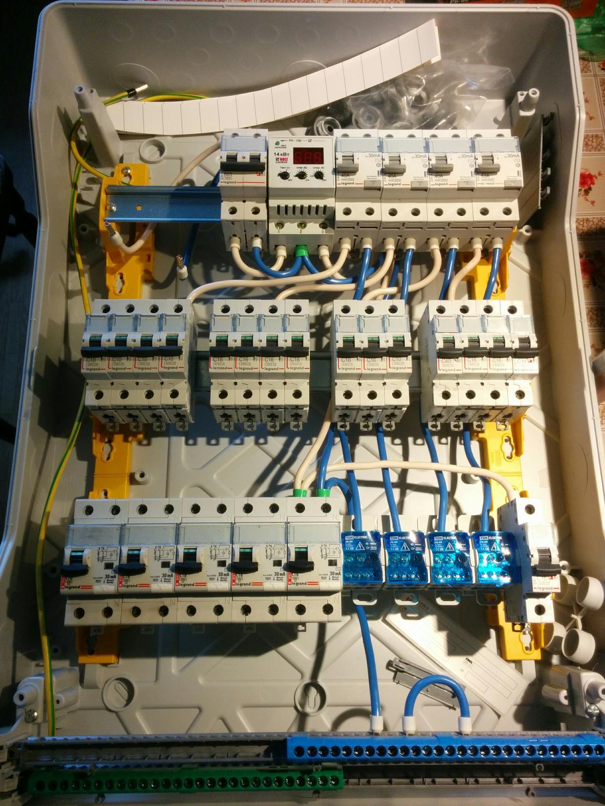

В общем, собрал. Все подводы нулей собраны внизу - в шины и дифы. Сверху только ввод для прибора учета. Инструмент - пресс-клещи, стриппер, пассатижи, отвертка. Расходники - кабель ПВ3 десятка и шестерка, наконечники на 16, 10 и 6 квадратов, кроссы на рейку TDM (начинка без вопросов, а пластик - гэ, на всех четырех сломались защелки, придется сзади ставить пластину и крепить к проушинам). Сдвоенных наконечников не нашел, да и пох. АВ справа снизу - вывод без дифзащиты для штатной розетки Plexo на корпус щита, предназначен для электроинструмента и споттера.
Есть косяк: номинал второго УЗО меньше суммы номиналов АВ, будет заменено на 63А.

KuJIoBaTT написал: номинал второго УЗО меньше суммы номиналов АВ, будет заменено на 63А.
Если деньги совсем-совсем больше некуда девать, то, конечно, можно купить еще одно узо. А так - какой-либо осмысленной необходимости в этом нет.

Radio, советуете оставить? Везде черным по-белому пишется, что защита УЗО осуществляется либо вышестоящим АВ с номиналом равным или ниже, либо суммой номиналов АВ, стоящих ниже. Вводной - 63, УЗО - 40, сумма АВ в группе - 64. Могу и не менять, если вы так советуете, но все же не покидает ощущение неправильности.
