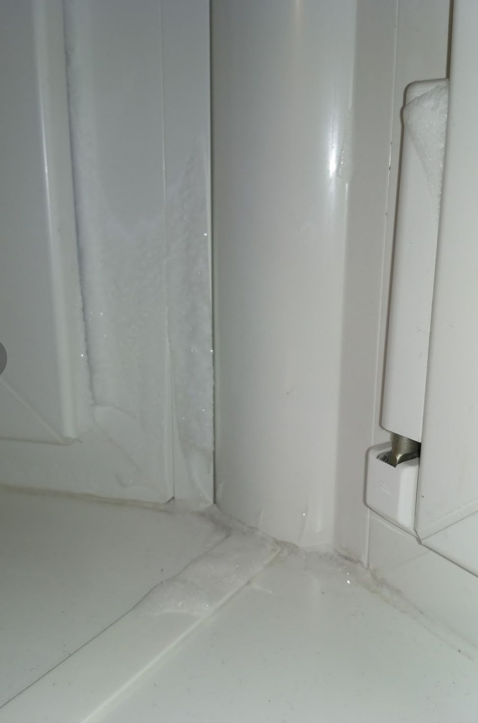

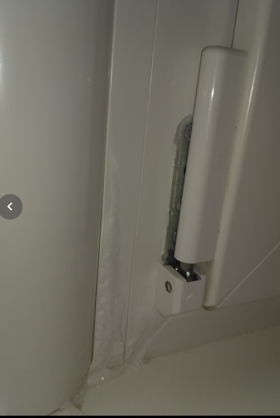

Привет всем! Год назад поставили окна рехау делайт. Установщиков в меру сил пытался контролировать. Если бы не проверял и наставлял то думаю был бы вообще ад. После установки окон, они уже приезжали устранять недоделки раза 4 или 5 за весь год. Так что звать установщиков не хочу, т.к. надоели. В будущем нужно будет на компанию написать отзыв, чтобы не пользовались их услугами, потому что таких установщиков гнать нужно поганой метлой. Итак, прошедшая зима выявила недостатки установки. Практически на всех окнах ( а их 4 штуки, два из них полуэркера) дуло из стыка рамы и подоконника. Соответственно когда было -30 то там образовалась наледь. Также наледь появилась на обоих окнах что стоят в полуэркере, в местах соединения двух рам, где стоит импост. На фотографиях видно. Батарей справлялись, дома было тепло, да и работала приточная вентиляция, так что проблем с влажностью не было. Явно проблема с окнами. Соответственно из фото видно, что есть проблема в эркерных окнах, в районе импоста. А также на стыке рамы и подоконника. Даже сейчас, когда уже тепло, при сильном ветре оттуда чувствуется что дует. Я конечно понимаю, что приток свежего воздуха хорошо, но у меня для этого приточная вентиляция есть:) Поэтому вопрос к знатокам. Можно ли как то исправить/устранить данные проблемы? Летом планировал снять еще снаружи отливы и проклеить снизу виброгасящим материалом каким-нибудь. А то от кондеев сверху и от дождя слишком много шума. Заодно можно провести какие-нибудь ремонтный работы и с рамами. Или в данном случае, как любил частенько говорить прораб, который делал у меня ремонт: "Уже ничего нельзя сделать!" Прикреплено фото проема и как было окно установлено.

Вероятно не проложили ПСУЛ, либо не пропенили соединения профилей. Попробовать "жидким пластиком" пройти эти места. Другие варианты без разборки конструкции сложно придумать.

Псул стоит. Установлен вроде бы правильно, солнце на него не падает, нигде не вывалился из проема. Была мысль еще поверх СТИЗом пройтись. Но ведь весь откос снаружи уделаю... :(
А что за жидкий пластик? И это же только частично решит проблему? Получается изнутри вроде как заделано, а снаружи все открыто. Я так понимаю для конструкции рамы это плохо. Если герметизировать нужно, то снаружи.

kogor, ПСУЛ имею ввиду между рамой и соединительными профилями. Т.е. эркерной трубой в данном случае. "Жидкий пластик" герметик такой специальный для ПВХ. В Касторамах вроде сейчас есть. "Cosmofen plus", "Cosmofen 345" и др.

kogor, поверьте, всякие манипуляции с окнами без кардинального и банального перемонтажа - выброшенные деньги в окно. Эту зиму "спасал" три эркера с точно такими же проблемами. Сначала реально откалывали лед, а уж потом перемонтировали изделия )) Можно было бы конечно только сдемонтировать откосы, подоконники и отливы, перепенить заново и обратно установить, но вижу ГЛАВНУЮ проблему - продувание из трубового соединения (кстати, вы его почему то назвали импостом - это не верно). Тут поинтересовались, прокладывали там ПСУЛ или нет. ПСУЛ сей это ерунда полнейшая, ибо ПСУЛ сам по себе паропроницаем и уже не годится как уплотнитель, только банальное нанесение монтажной пены спасет ситуацию. И конечно более крепко произвести "стяжку" изделий между собой. Не удивлюсь, если вы увидите, открыв створку, что саморез от внетренней части рамы находится на высоте более 150 мм. Я же стягиваю нагелем металлическим не выше 50 мм, что не позволяет "расползаться" по углам рамам в трубовом соединении. Насчет шумогашения отливов, не помогают никакие ленты в этом, только банальное нанесение монтажной пены, до начала монтажа отлива, на тело кирпича и только уже потом аккуратно устанавливать отливы. Как то так.

Вот нашел фото и видео эркера с продуванием.
http://radikal.ru/video/ubBeiX4tUN6
А вот одна из причин продувания, плохо пропенили как под откосоми, так и под подоконниками:
http://radikal.ru/video/VJMQ46oumTE

Ну паропроницаем, и что? Фасадная краска тоже паропроницаема, герметик СТИЗ-А тоже паропроницаем. Даже штукатурка цементная паропроницаема.
  1. Макрофлекс является ячеистой полиуретановой пластмассой (пенополиуретан). Паропроницаемость данного материала 0,05 мг/м.кв.часПа.
  2. ПСУЛ Паропроницаемость при рабочей степени сжатия ленты, мг/(м.ч.Па), не менее 0,14 Как видим, отличается не сильно.
У ПСУЛ свое место, у пены - свое. ПСУЛ защищает пену по сути.

BV, главное "отличается не сильно" почти в три раза )))
Конечно, когда ПСУЛ установят в соединение это лучше чем ВООБЩЕ ничего, но пена монтажная таки в ТРИ раза лучше сдерживает чем ПСУЛ. Теперь понимаете к чему я виду разговор?
ПСУЛ он не для прокладывания между изделиями, вообще, он для другого предназначен. Вы правильно указали его работу " ПСУЛ защищает пену по сути". Просто стало удобно его клеить, вот и стали его проклеивать.

Yustas16, Вы путаете паропроницаемость и воздухопроницаемость, вот :)
