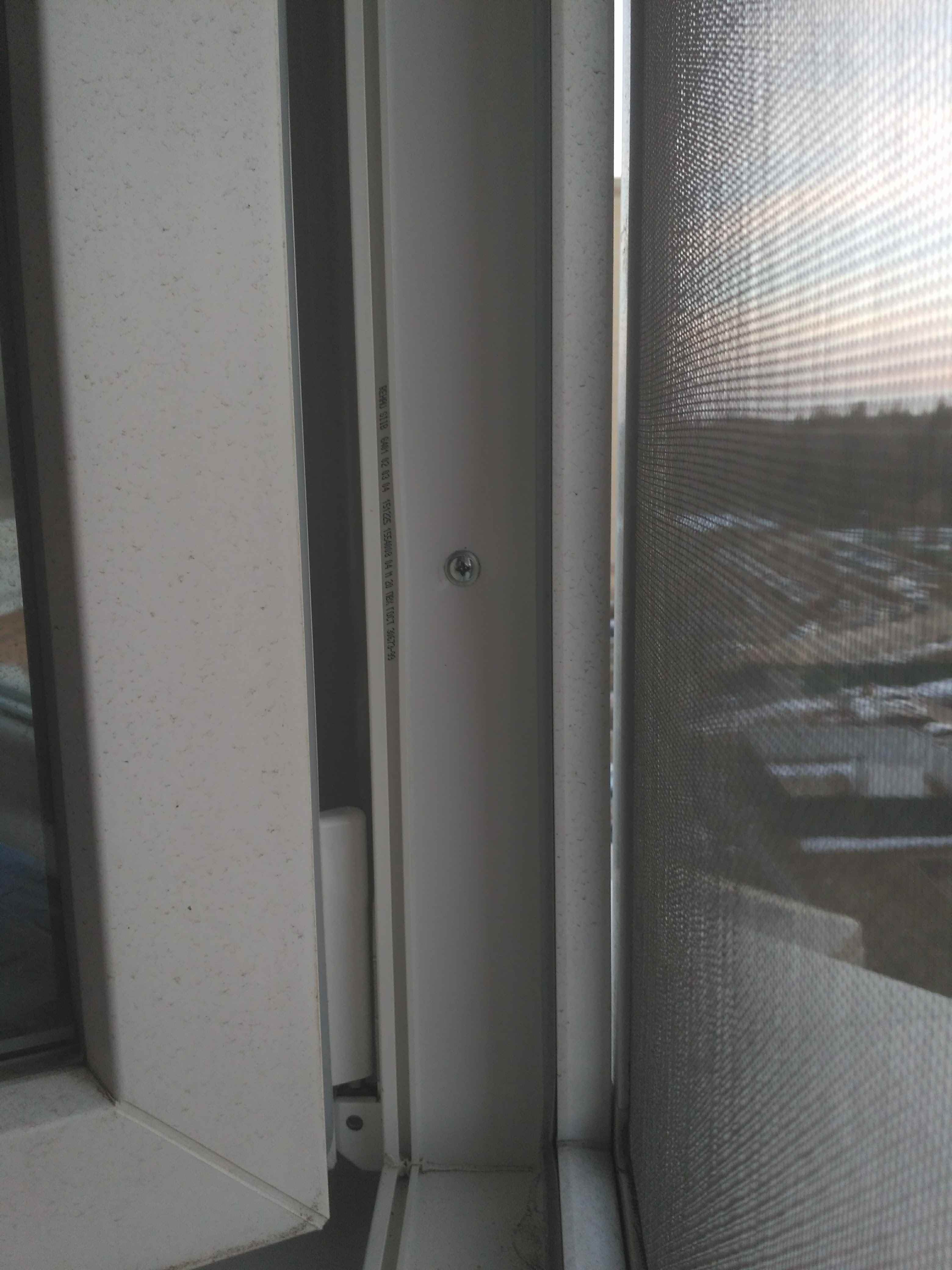

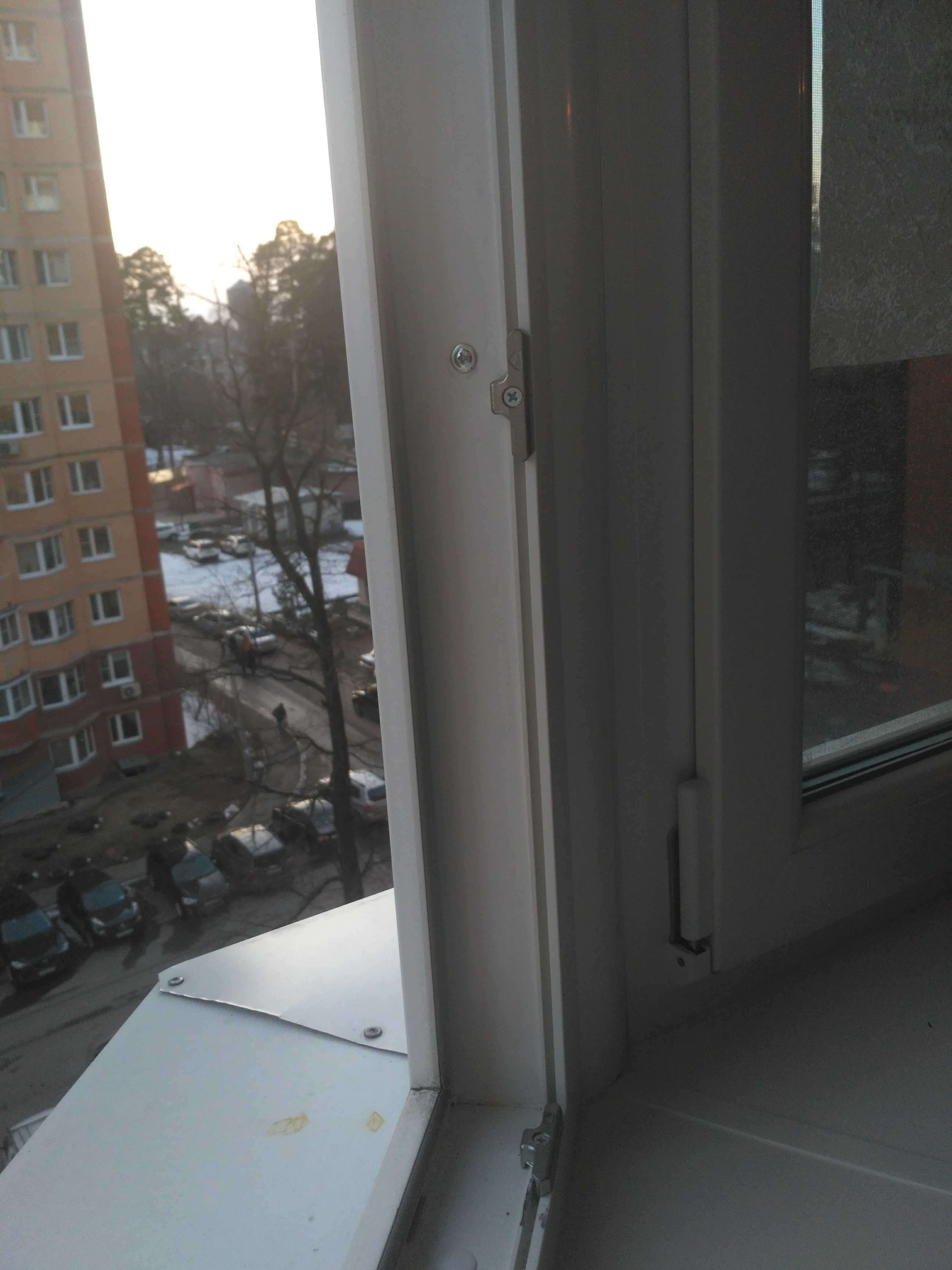

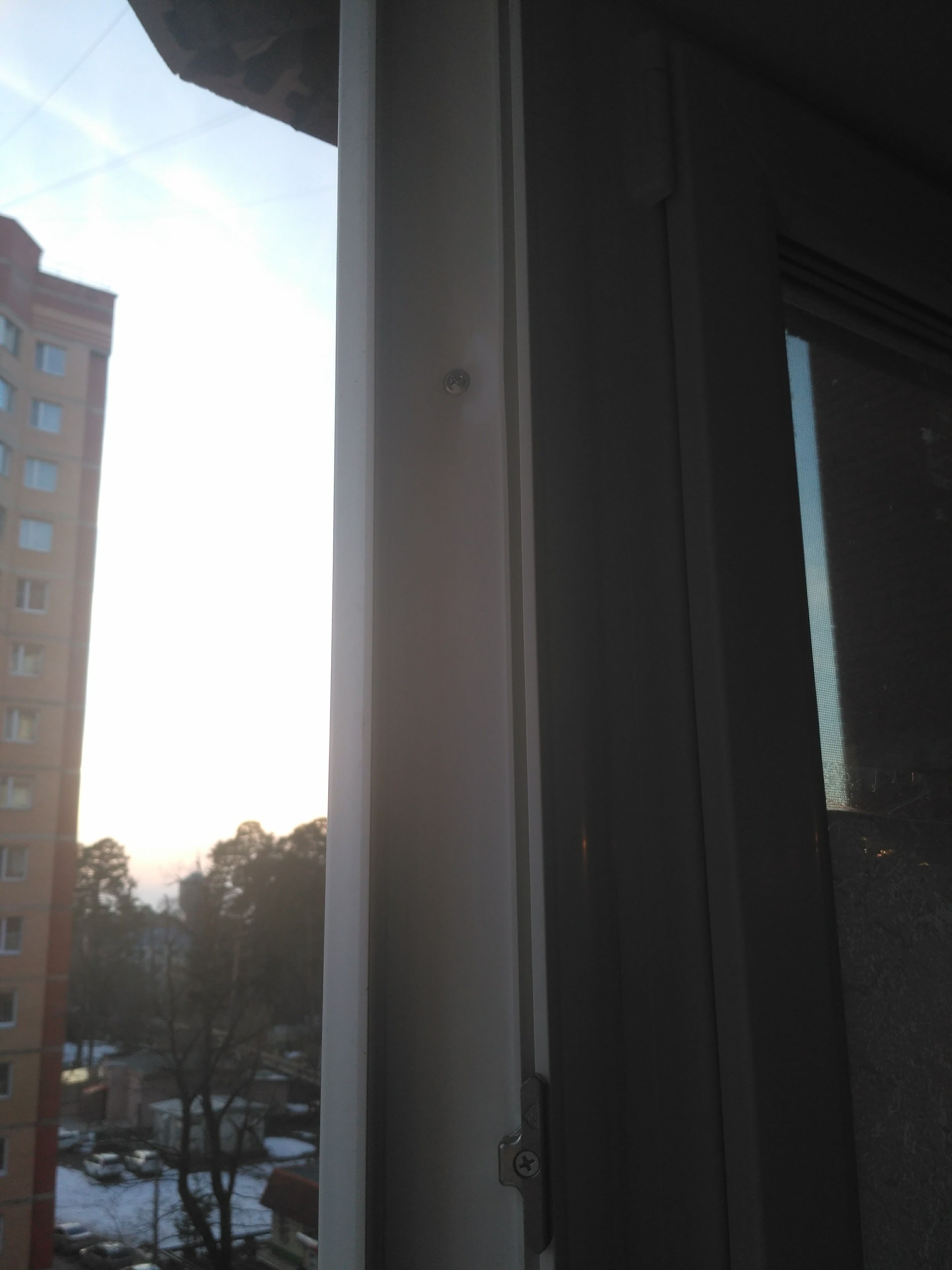

Интересная дискуссия развернулась:) Спасибо кто ответил! Сфотографировал стык: где рамы соединяются трубным профилем. Действительно, с одной стороны всего два шурупа ввернуто, с другой три. Расстояние от низа рамы как видно 15-20 см. Видно это причина щелей внизу. Как это можно устранить? Может быть можно просверлить со стороны рамы в паре мест и запенить несильно расширяющейся пеной. И так с каждой из сторон проделать? Ну и похоже нужно стянуть дополнительно всю эту конструкцию. Как это правильно сделать? Просто саморезами почаще или нужно стягивать шпильками какими-нибудь?

03.04.2017 в 17:12:14
kogor, Да уж. Вся труба стянута парой тройкой клопов с буром. Да к тому же не упертых в металл (армировка не квадратная как я понимаю). Надо бы конечно её нормально стянуть то. Обычно трубу стягивают саморезом 6*70. Через отверстие 5 мм. Шаг если совсем правильно то 200- 250мм должен быть. Но хотя бы по 4 самореза с каждой стороны трубы. Важно что бы шляпка самореза уперлась в армировку именно, а не в пластик. И саморез соответственно попал в железную трубу, которая внутри пластиковой трубы. Запенить зазоры между профилями на установленной конструкции не думаю что получиться сделать нормально. Резве что изрешетить толстыми сверлами весь профиль.

03.04.2017 в 23:40:23
kogor, Если в трубе центральной есть металл( тут уж 50 на 50). То еще что то можно сделать, если нет, то увы, остальное только на удачу. Вариант, если есть труба металлическая таки стоит: от низа внутренней части рамы, на высоте 50мм попробовать ввернуть еще крепеж для стяжки. Но прежде вкачать в щели с внутренней стороны Quilosa Sintesel Multiuso (ссылка ниже). Снаружи по соединению пройтись Стиз-А (продается в тубах под скелетный пистолет). И только после этого стягивать соединение.
ссылка для внутренних работ. ссылка для наружних работ.
