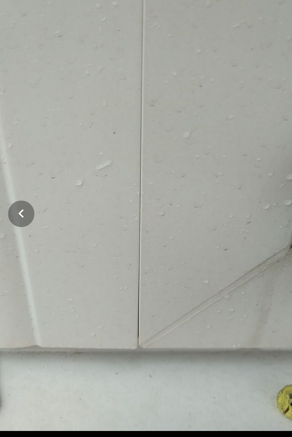

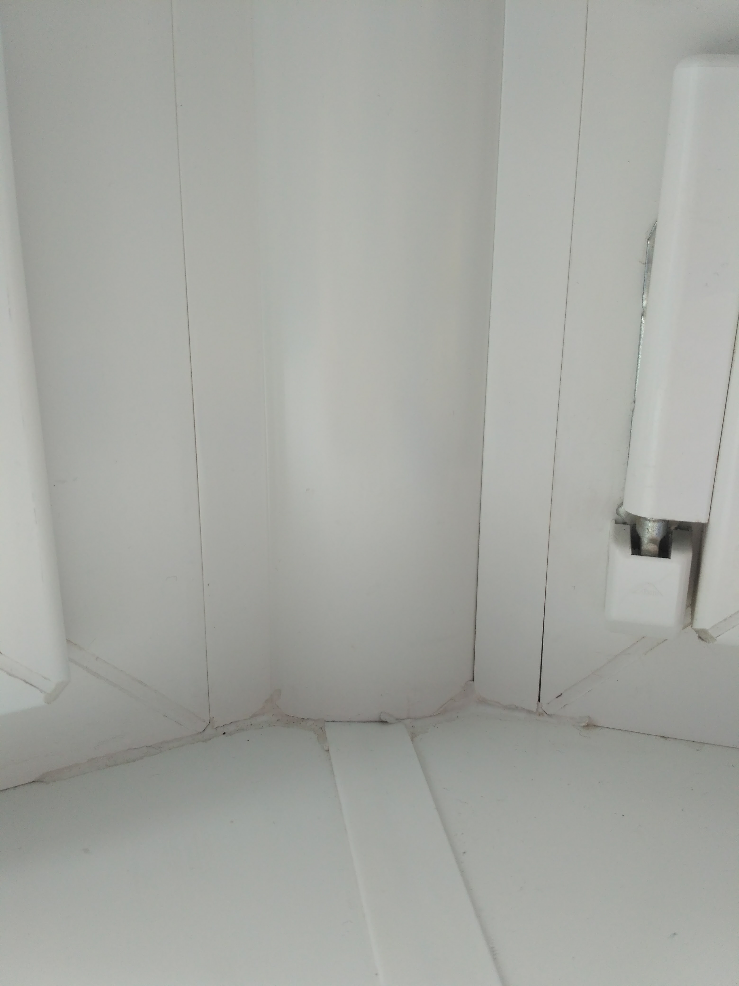

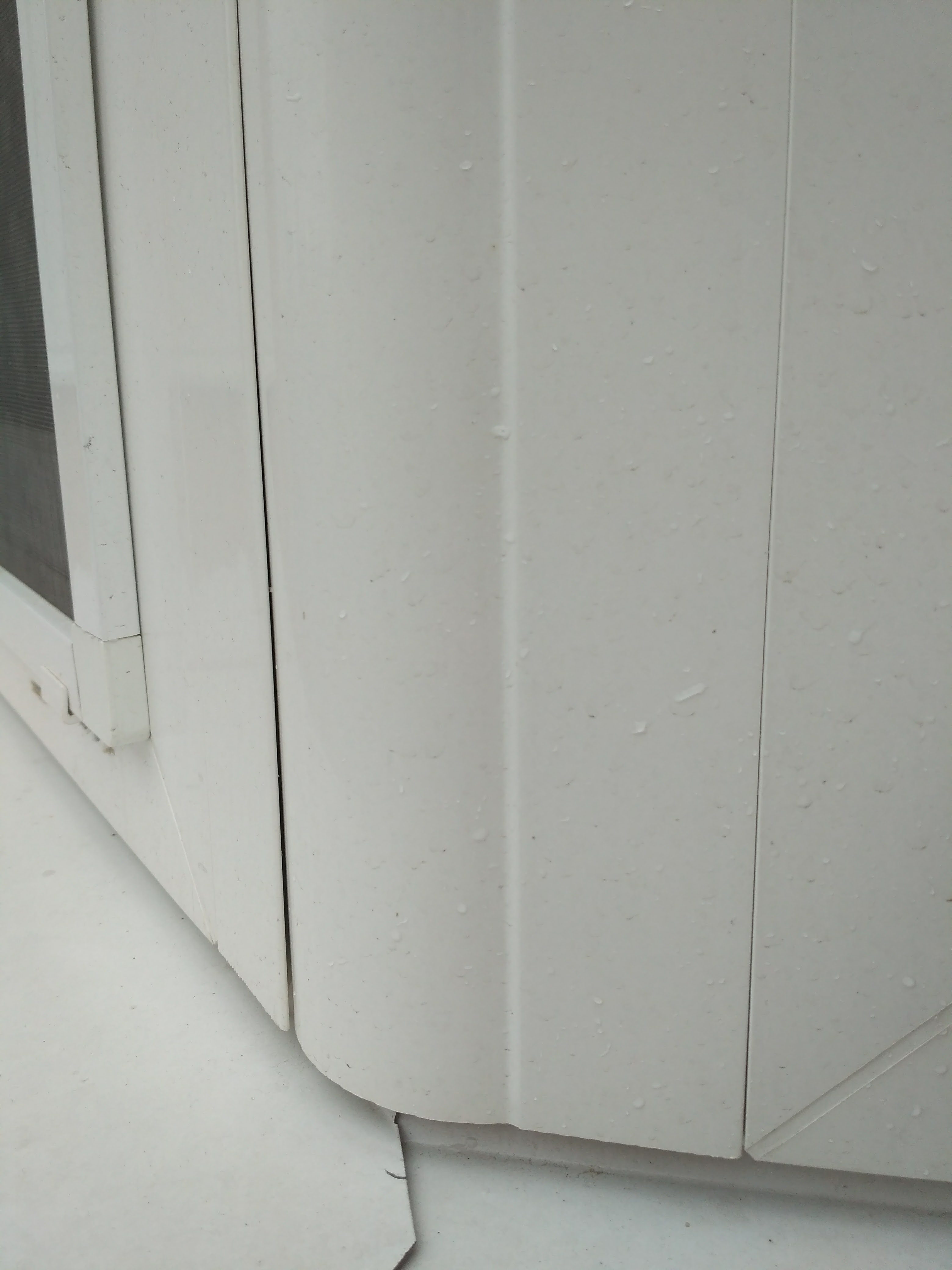

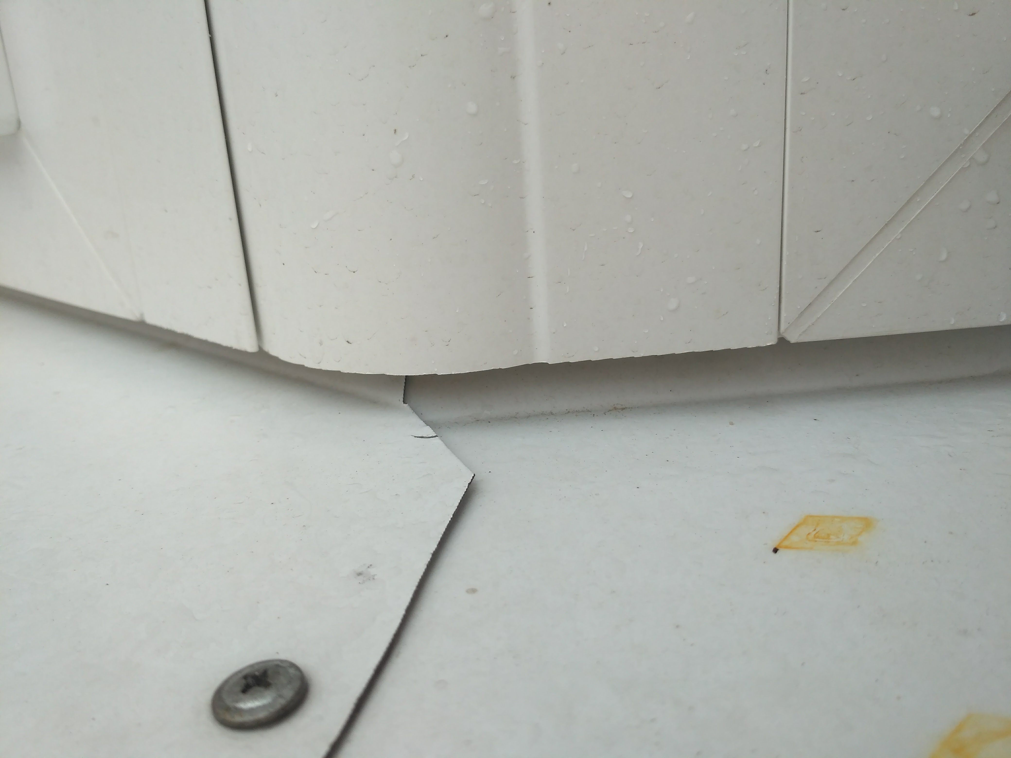

Все это время изучал тему и советы. Прикладываю дополнительно фотографии, т.к. пока не совсем понял, можно ли воспользоваться советом Yustas16 и промазать щели. Снаружи если как-то видится еще щель, куда можно напихать СТИЗ-А. То изнутри щель слишком тонкая, внутрь туда точно не закачаешь, остается только просто эту щель промазать как получится? Может быть нужно выкрутить саморезы, который вкручены со стороны рамы в трубу, с обоих рам, тогда щель разойдется м.б. и будет проще все герметиком "уделать" :) ? Не думаю что вывалятся рамы!) Еще обнаружил (и на фото это видно) что труба снаружи снизу ничем не закрыта. Т.е. там видно, что труба выступает над отливом и наверняка внутрь трубы попадает воздух. Можно/нужно эту полость как-то/чем-то герметизировть? Может быть пеной задуть внутрь трубы?
Чуть потеплеет, возьму магнит, откручу шурупы и проверю, есть ли внутри трубы металлический профиль. Если нет, то стянуть уже не получится?

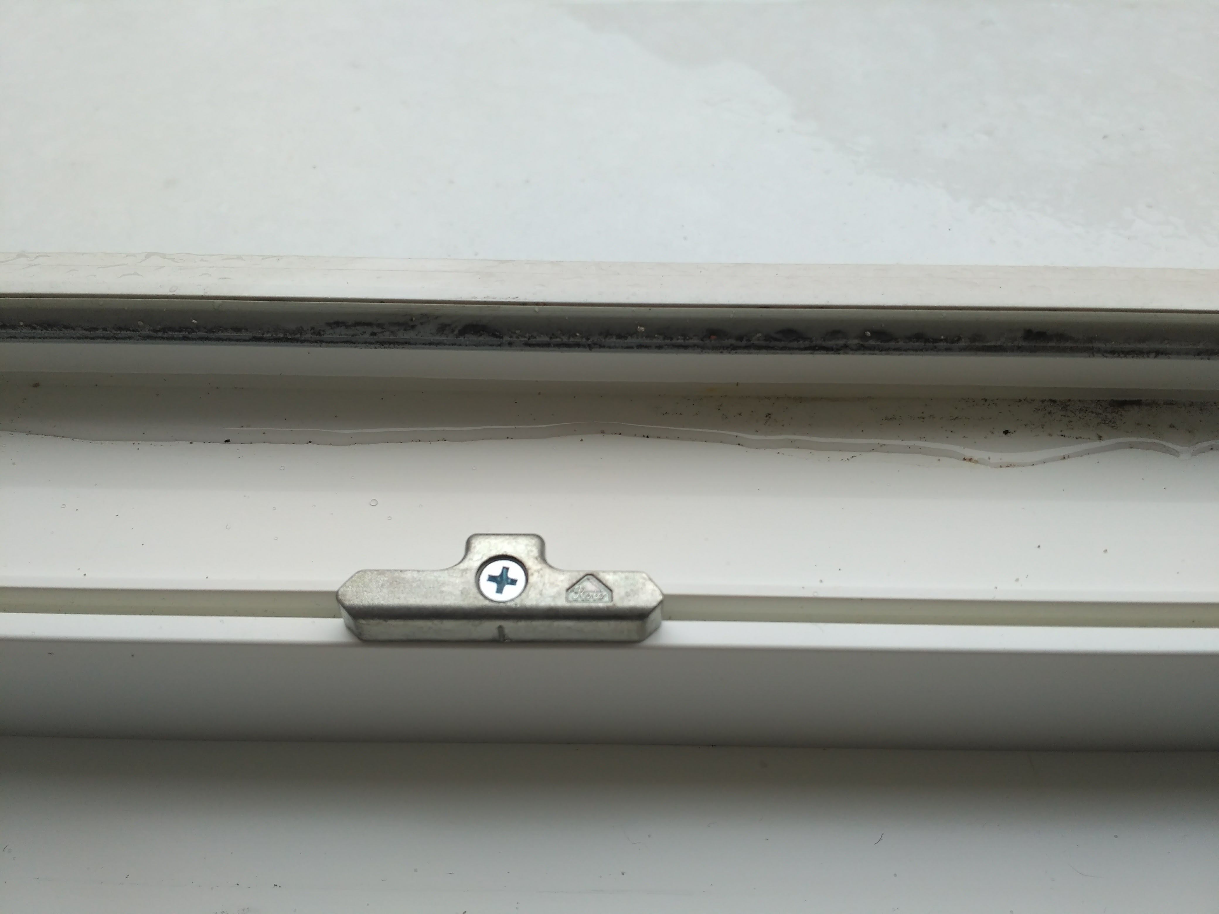

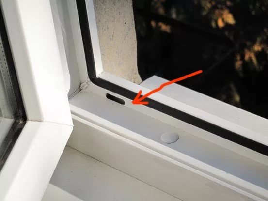

И еще, на последней картинке видно, обнаружил воду, при открытии створки. Это нормально, или плохое прижимание створки к раме?

kogor, не бойтесь, ослабляйте саморезы и закачивайте во все щели сколько можете с уличной стороны Стизом. Лишнее прямо пальцем можно убрать, при этом вдавливая в щели и зразу затягивайте саморезы обратно. После подождите буквально три-пять минут и протирайте пластик от лишнего Стиза мокрой тряпкой. Теперь насчет внутренних щелей. Синтесил квилоса самый идеальный герметик для этих работ, так же наносите и мокрым пальцем собираете лишнее и так же мокрой тряпкой протираете лишнее, только СРАЗУ протирайте тряпкой, не ждите, как со Стизом. Теперь насчет трубы с уличной стороны, тут конечно в идеале снять отливы, запенить как и трубы, так и подставочный профиль, но получится ли это у вас... Можно "ухезать" рамы пеной. Попробуйте туда скелетным пистолетом закачать тот же Стиз-А. Прямо не жалейте, вкачивайте. Такого соединения в архивах на скору руку не нашел, но похожее есть..
Лоджия установлена второй ниткой.

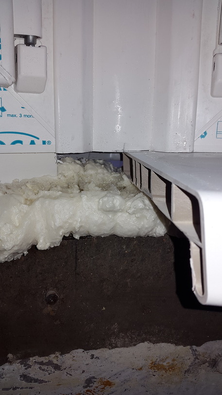

10.04.2017 в 20:23:53
Кстати, у вас легко может быть так. На фотографии видно, что монтажники просто плохо пропенили стык рама-труба-подоконник-отлив Если присмотреться, то видно улицу.
Вот с такими косяками монтажников, мне приходится частенько бороться...

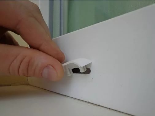

10.04.2017 в 20:27:31
Насчет воды на раме, у вас должны быть в пластике водосливные отверстия. Вот такие (фото из интернета):
