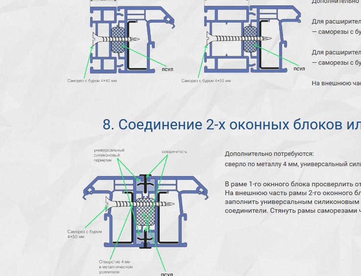

Особенно посмеялся вот над этой картинкой:
Вы не представляете КАК наматывает ПСУЛ на ЛЮБОЙ саморез в этом случае ))) Будет у меня монтаж балконного блока, обязательно запишу видео как наматывает ПСУЛ на саморез )))
